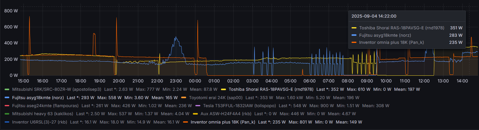

chemkyr Δημοσ. Πέμπτη στις 03:50 μμ Δημοσ. Πέμπτη στις 03:50 μμ 1 hour ago, Pan_K said: Δεν τα πάει και άσχημα σε σχέση με άλλα δύο πολύ καλά 18άρια. Το συγκεκριμένο είναι από τα καλά μοντέλα της Inventor, ειδικά στην ψύξη. Δουλεύει σε eco mode με ζητούμενη 25 βαθμούς και εσωτερική θερμοκρασία 26 βαθμούς περίπου. Ταχύτητα ανεμιστήρα στο χαμηλό (540m3/h). Το EER που έχω υπολογίσει με εξωτερική 31 βαθμούς και κατανάλωση 230 watt είναι 8,8 περίπου. Οι απώλειες του χώρου είναι υπολογισμένες στα 5000 watt. Σαλοκουζίνα σχήματος Γ συνολικής επιφάνειας περίπου 60τμ. 5KW απώλειες σε χώρο 60 τμ με μόνο 230 watt κατανάλωση? Πάρα πολύ καλά! Τι φασόν είναι αυτό το omnia plus?
Pan_K Δημοσ. Πέμπτη στις 04:12 μμ Δημοσ. Πέμπτη στις 04:12 μμ (επεξεργασμένο) 4 ώρες πριν, chemkyr είπε 5KW απώλειες σε χώρο 60 τμ με μόνο 230 watt κατανάλωση? Πάρα πολύ καλά! Τι φασόν είναι αυτό το omnia plus? Οι απώλειες είναι υπολογισμένες από μηχανικό για τον χειμώνα κυρίως. Να πω επίσης ότι η εξωτερική μονάδα είναι μονίμως σε καλά σκιαζόμενο χώρο και δεν τον χτυπά ποτέ ο ήλιος. Παίζει και αυτό τον ρόλο του. Με 230 watt αποδίδει περίπου 2000watt ισχύος, οπότε με 5KW μέγιστες απώλειες, σχετικά ήπιες εξωτερικές συνθήκες και σε λειτουργία συντήρησης σταθερής της θερμοκρασίας αυτό είναι ένα λογικό νούμερο. Δεν ξέρω ποιο μοντέλο της Midea κόπιαρε η Inventor, αλλά με όσα άλλα μοντέλα έχω δει στην πράξη, αυτό είναι το πιο ισορροπημένο στην ψύξη από πλευράς οικονομίας και άνεσης (η υγρασία διατηρείται σε λογικά επίπεδα και η θερμοκρασία σταθερή). Στην θέρμανση βέβαια είναι μια άλλη ιστορία και νομίζω πως θα το δούμε σε κανα δίμηνο τι κάνει και εκεί... (on/off με κατώτερη τα 500-600 watt). Επεξ/σία Πέμπτη στις 08:05 μμ από Pan_K

Pan_K Δημοσ. χθες στις 11:17 πμ Δημοσ. χθες στις 11:17 πμ (επεξεργασμένο) Άφησα το Inventor Omnia Plus 18k ανοιχτό το βράδυ να δω μέχρι πού κατεβαίνει και το είδα να πέφτει μέχρι τα 186 watt. Το EER εκείνη την ώρα είχε προσεγγίσει το 14. Λόγω αυξημένης απόδοσης, το μηχάνημα μπορούσε να κάνει επαρκή αφύγρανση και η ατμόσφαιρα ήταν αρκετά καλή με την υγρασία κοντά στο 50% και εσωτερική θερμοκρασία στους 26. Επιπλέον το έχω ρυθμίσει να σταματά ο εσωτερικός ανεμιστήρας όταν σταματά ο συμπιεστής, οπότε δεν έχω και ανεπιθύμητη αύξηση της υγρασίας στις φάσεις off. Απλά να πω ότι χωρίς Home Assistant το ίδιο μηχάνημα πέρυσι ήταν ένας εφιάλτης στην ψύξη και δεν υπερβάλλω. Το παραπάνω αποτέλεσμα το πετυχαίνω μόνο με βαρβάτους αυτοματισμούς, μιας και το eco mode διαρκεί μόνο 8 ώρες και χωρίς eco mode η ελάχιστη είναι 400watt, ενώ, επιπλέον, ο ανεμιστήρας δεν σταματά στα αρκετά on/off που έκανε με αποτέλεσμα να έχω έντονη δυσφορία από την υγρασία και να λειτουργώ και αφυγραντήρα παράλληλα, που εκτόξευε το κόστος πολύ. Επιπλέον, ακόμα και αν γίνει ρύθμιση να σταματά ο ανεμιστήρας στα off, αυτό καταργείται στο eco mode, οπότε κάθε φορά που σταματά ο συμπιεστής το έχω προγραμματίσει διακόπτει το eco mode, για να σταματήσει ο εσωτερικός ανεμιστήρας και να ενεργοποιείται εκ νέου όταν η κατανάλωση ανεβαίνει πάνω από 400 watt. Ίσως όσοι έχουν home assistant να μπορούνε να κάνουν ένα κακό Inventor ή Midea που έχει eco mode να δουλεύει αρκετά καλά. Επεξ/σία χθες στις 11:17 πμ από Pan_K 5

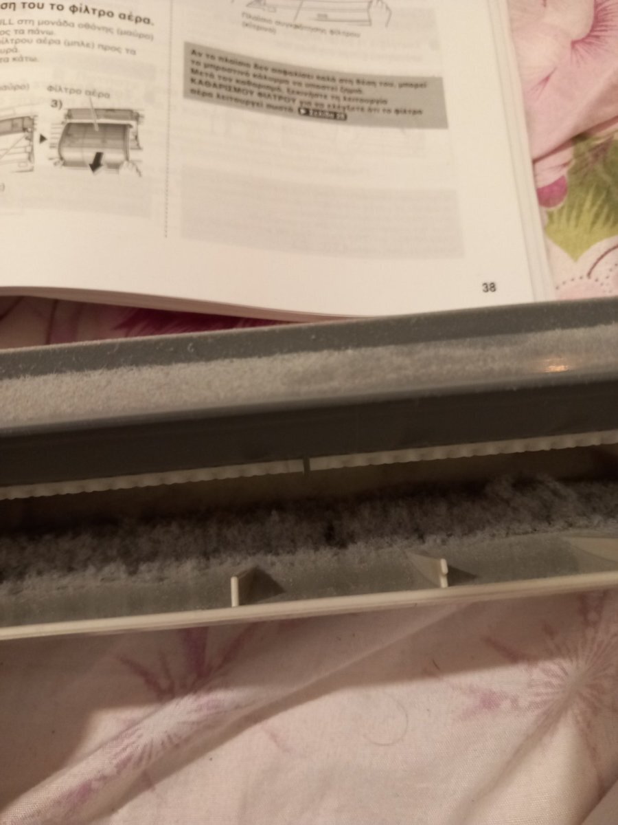

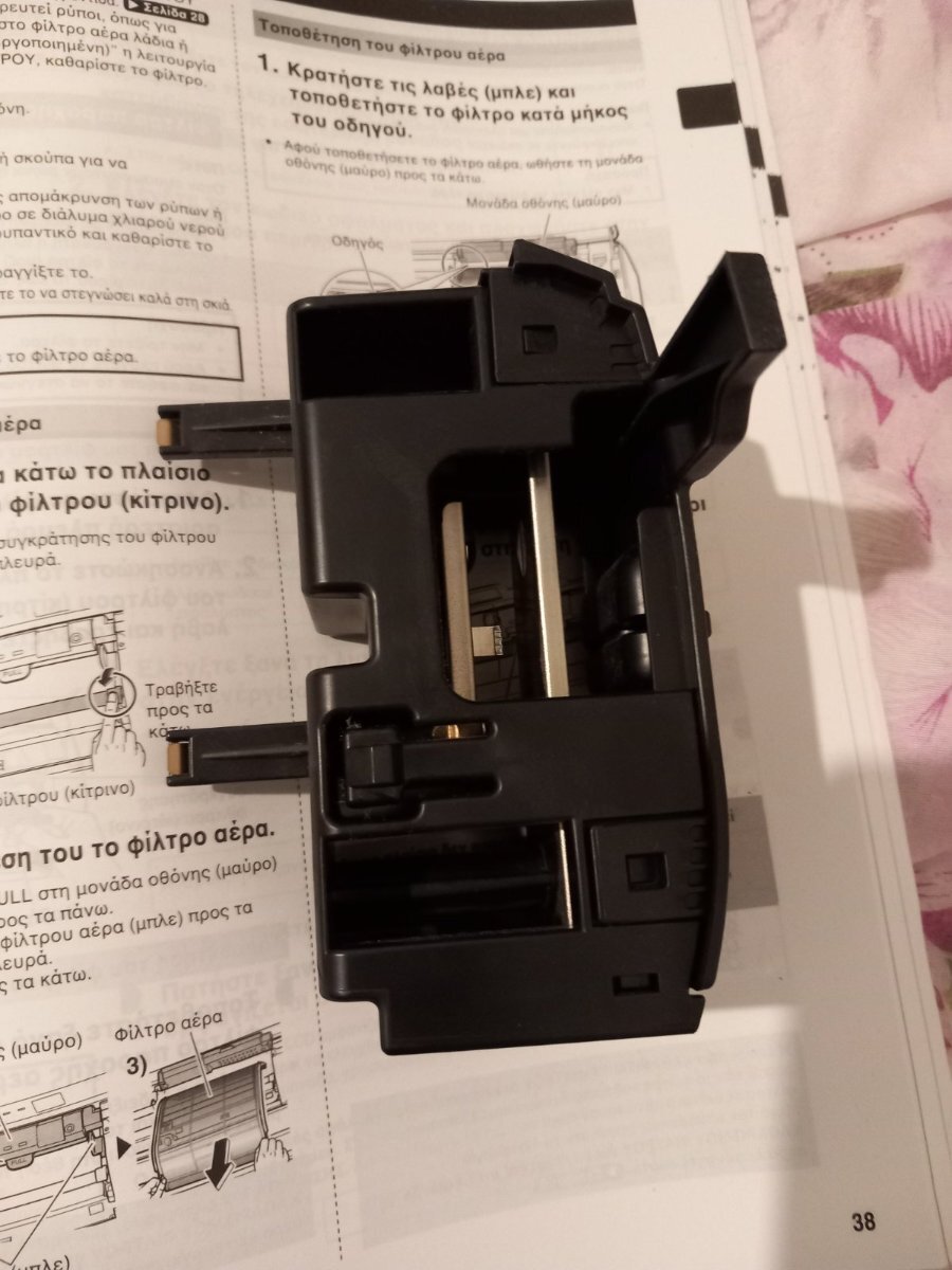

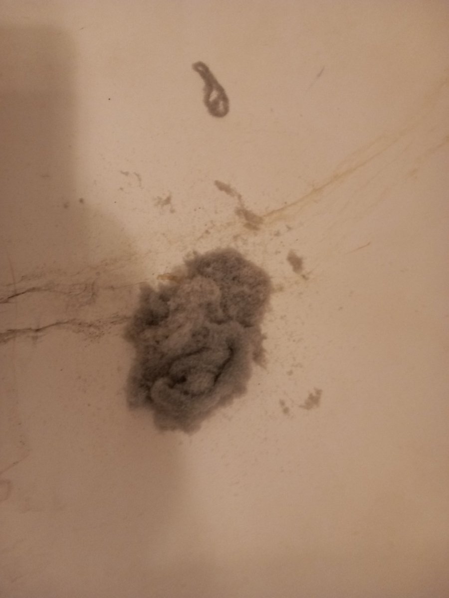

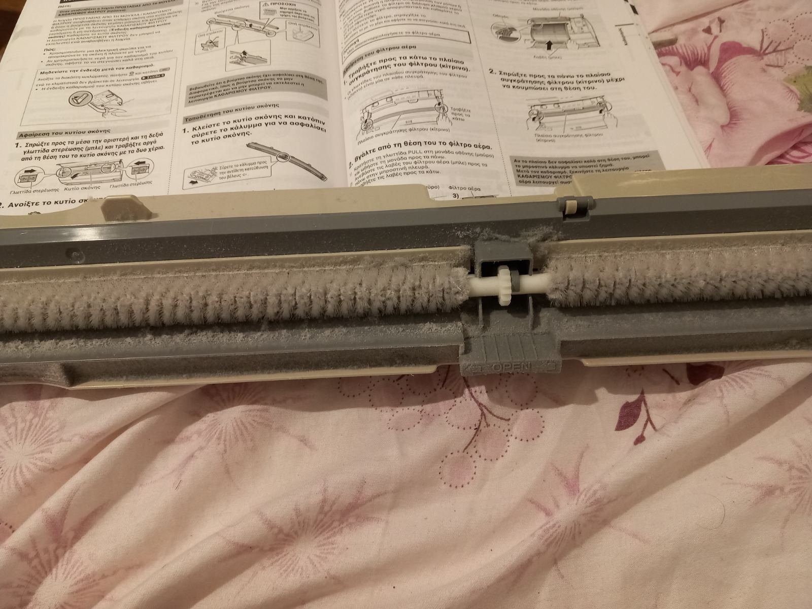

MARIOSNURSE Δημοσ. πριν από 21 ώρες Δημοσ. πριν από 21 ώρες Daikin Ururu Sarara. Άναψε η λυχνία καθαρισμού του κυτίου σκόνης αυτόματου καθαρισμού φίλτρων. 6
