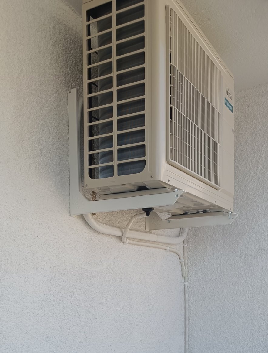

24αρι aseg24kmte και στα υ/δ aseh12kmcg. Βασικά ακολούθησα τυφλά το forum
Πολυ ευχαριστημένος, θα δείξει και το χειμώνα. Στο υ/δ δεν ακουγεται σχεδον καθολου στη χαμηλή σκάλα, δεν ξερω ποσο πιο χαμηλα σε θόρυβο πανε τα toshiba (μιας και διάβασα για θόρυβο). Στο σαλόνι χαμηλη σκάλα δεν κάνει θόρυβο αλλά σε πιο ψηλές κάνει και νομιζεις είσαι σε ιγκλού. Το χω στο auto, στο ξεκίνημα έχει λιγο θορυβο ο ανεμιστήρας γιατί μπαινει στη φουλ σκάλα αλλα νομιζω νορμάλ αν υπολογίσω και πόσο δυνατα φυσάει.
Ξέρω έπρεπε να μπει κατω η μονάδα, το ταλαιπωρήσαμε αλλά δε βγήκε. Να πω την αληθεια είναι αστεία αθόρυβη για 24άρι (4 μετρα χαλκοσωλήνα), το είχε αναφέρει και ένα άλλο μέλος εδώ όταν ρώτησα. Δηλαδη δεν καταλαβα τίποτα από θόρυβο τώρα που ειναι ψηλά, θα δείξει με τον καιρό. Μεταλλική βάση μου την είπαν για καλή... Και τον ψυκτικό μου τον είπαν επίσης για καλό... Γενικά πήγα τυφλοσούρτη εμπιστευόμενος άτομα που εκτιμώ έχουν περισσότερες γνώσεις, σε καλό να μου βγει. Ευχαριστώ και πάλι.
ΥΓ Ίδια συνταγή με jpsih από πάνω, υποθέτω με σφραγίδα liakjim
Screenshot_2025-09-07-23-36-49-37_92460851df6f172a4592fca41cc2d2e6.jpg.383359ec83234cad52a6380fd15fac9b.jpg
Άψογος!
Φαίνεται και προσεγμένη εγκατάσταση.
Μπορείς να μετρήσεις πόσα εκατοστά από τον τοίχο έχει αέρα η εξωτερική μονάδα;
@vmb χαχα ιδια συνταγη στα πιο μεγαλα! Καλοριζικα!
Εχει σημασια αν θα μπουν σε βαση ψηλα ή στο εδαφος? Υποθετοντας οτι και στις δυο περιπτωσεις θα προβλεφθουν τα απαραιτητα μηκη σωληνωσεων κλπ.
15 εκ. ακριβώς από τοίχο, 10 εκ. από ταβάνι, θέλαμε παραπάνω; Με το μάτι μου φάνηκε οκ λέω πόσο πιο έξω οπότε δεν έδωσα σημασία. Η μονάδα μου φαίνεται τεράστια.
14 λεπτά πριν, jpsih είπε
Γενικά κάτω είναι το καλύτερο. Το βιδώνεις και κανένα άγχος. Ειδικά αν δε γίνει καλή εγκατάσταση ίσως έχεις αρκετές δονήσεις που τις αισθάνεσαι και στο σπίτι εσωτερικά. Σα να περνά αμάξι απέξω με τέρμα τα μπάσα. Ένα 9άρι κινέζικο που είχα σε άλλο διαμέρισμα έκανε τέτοιο θόρυβο (δεν ξέρω αν έφταιγε ότι ήταν κινέζικο ή η κακή εγκατάσταση). Ξαναλέω είναι αστείος/ανύπαρκτος ο θόρυβος για εξωτερική μονάδα! Επίσης είχαν πει τα παιδιά εδώ στο insomnia να αποφεύγουμε "σπαστές βάσεις" (δηλαδή να ρωτήσουμε τον ψυκτικό μας τι βάση βάζει).
Επεξ/σία από vmb
5 λεπτά πριν, vmb είπε
10εκ λέει το εγχειρίδιο από τοίχο, οπότε είσαι εντός προδιαγραφών. Από ταβάνι είναι λίγο, κυρίως για μελλοντική τυχόν απαίτηση λυσίματος της εξωτερικής αλλά οκ, τι να κάνεις.
Η εξωτερική είναι μικρή για 24άρι που πάει πάνω από 10KW σε θέρμανση. Πρέπει να είναι η 2η πιο μικρή, μετά το aseg24klca.
Ένα hint. Δοκίμασε τη λειτουργία αφύγρανση. Η εσωτερική δεν θα ακούγεται και θα έχεις απίθανη αίσθηση μέσα στο σπίτι. Εγώ παίζω όλο το καλοκαίρι αφύγρανση και 25C.

Αν και δεν είμαι φαν να περνάνε οι σωληνώσεις κάτω από το μηχάνημα ενώ υπάρχει η δυνατότητα να πάνε αλλιώς και να κρυφτούν το έχει κάνει τόσο προσεκτικά και με ποιοτικές βάσεις οπότε το παραβλέπουμε.
Το αν θα κάνει θόρυβο είναι θέμα μάρκας / μοντέλου και όχι Χώρας κατασκευής.

Ωραία σκεφτόμουν να το ρωτήσω. Θα το δοκιμάσω και στα 12άρια στο υ/δ. Ίσως στους 26 για υ/δ. Μόνο παράπονο θα ήθελα ένα φωτάκι στο κοντρόλ στραβώνομαι το βράδυ τώρα που προσπαθώ να βρω ιδανικές ρυθμίσεις. Το ξερα όμως ότι τα κοντρόλ fujitsu δεν είναι τίποτα high tech. Μάλλον πρέπει να κοιτάξω και το wifi.
14 λεπτά πριν, Klausx είπε
Παρεξήγησις, τα 12άρια aseh που πήρα είναι made in china. Το aseg malaysia. Ο πατέρας μου έλεγε πάρε japan του είπα αν θέλει να δροσίζεται japan όταν έρχεται επίσκεψη να τσοντάρει για Daikin μετά μου λέει εξαιρετικά και τα fujitsu.
Περισσότερο ήθελα να υπερθεματίσω ότι μάλλον ήταν απλά μοντέλο τύπου "καλησπέρα, ποιο είναι το πιο φθηνό μοντέλο σας;" Είθισται να κατάγεται από China, οι οποίοι βεβαίως βεβαίως τώρα έχουν εξελιχθεί και διαθέτουν εξαιρετικά ευρεία γκάμα ποιότητας και τιμής.
