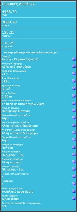

omrtlegol Δημοσ. πριν από 20 ώρες Δημοσ. πριν από 20 ώρες 15 hours ago, liakjim said: Δείχνεις λίγο τα δεδομένα που έβαλες στην εφαρμογή των απωλειών; Καλημέρα!!! Το ειχα σβήσει, οπότε το ξαναέκανα
liakjim Δημοσ. πριν από 20 ώρες Δημοσ. πριν από 20 ώρες 19 λεπτά πριν, omrtlegol είπε Καλημέρα!!! Το ειχα σβήσει, οπότε το ξαναέκανα Έχεις 4 εξωτερικά ανοίγματα ( πόρτες/μπαλκονόπορτες) στα 35τμ;
omrtlegol Δημοσ. πριν από 20 ώρες Δημοσ. πριν από 20 ώρες (επεξεργασμένο) 10 minutes ago, liakjim said: Έχεις 4 εξωτερικά ανοίγματα ( πόρτες/μπαλκονόπορτες) στα 35τμ; Οσο απίθανο και αν σου φαίνεται! 1 μεγάλη μπαλκονόπορτα, 1 κανονική, ένα διπλό παράθυρο και την εξώπορτα! (είναι ευήλιο ) Επεξ/σία πριν από 20 ώρες από omrtlegol
liakjim Δημοσ. πριν από 20 ώρες Δημοσ. πριν από 20 ώρες 2 λεπτά πριν, omrtlegol είπε Οσο απίθανο και αν σου φαίνεται! 1 μεγάλη μπαλκονόπορτα, 1 κανονική, ένα διπλό παράθυρο και την εξώπορτα! (είναι ευήλιο ) Και ένα τελευταίο. Κτίσμα του 91 γιατί να έχει μόνωση στους τοίχους;
omrtlegol Δημοσ. πριν από 20 ώρες Δημοσ. πριν από 20 ώρες 9 minutes ago, liakjim said: Και ένα τελευταίο. Κτίσμα του 91 γιατί να έχει μόνωση στους τοίχους; Είναι διπλοκατοικία και ήτανε μερακλής ο ιδιοκτήτης. Εμένα πάντως και στο σπίτι που είναι του 90' έχει φελιζολ μπλε μέσα στον τοιχο. 1
liakjim Δημοσ. πριν από 17 ώρες Δημοσ. πριν από 17 ώρες 2 ώρες πριν, omrtlegol είπε Είναι διπλοκατοικία και ήτανε μερακλής ο ιδιοκτήτης. Εμένα πάντως και στο σπίτι που είναι του 90' έχει φελιζολ μπλε μέσα στον τοιχο. Μιλάμε δεν ξέρω τι να σου πω. Ηλιακά κέρδη δεν έχεις οπότε η ψύξη θα είναι εύκολη. Οι απώλειές σου είναι στο μεταίχμιο. Είμαι ανάμεσα σε ένα μεγάλο εύρος. Σκέφτομαι από edge 13άρι, aseh14kmcg ή ένα edge 16άρι μέχρι και ένα aseg18kmte και δεν ξέρω τι να σου πω. Γραφείο είσαι, οπότε δεν θα παίζει 24/7. Εκεί θα θέλαμε τη δύναμη του 18Κ aseg. Αλλά μήπως μας κάνει backfire παρόλο που πέφτει στα 90W σε ευνοικές συνθήκες και σε τόσο λίγα τετραγωνικά με συνεχή onoff; Από την άλλη θα φτάνει ένα 13άρι όταν θα κάνει κρύα και εσύ θα ανοίγεις Δευτέρα μετά από ένα κρύο ΣΚ; Μήπως το 16άρι τότε; Δεν θα έχει όμως την οικονομία των πιο μικρών μοντέλων ούτε και του 18ριού aseg. Μετά από αυτές τις σκόρπιες σκέψεις, προσανατολίζομαι προς το 14άρι fujitsu. Και μεγαλύτερο capacity έχει από το 16άρι edge και 200m3/hr λιγότερο airflow από το 18άρι fujitsu οπότε λογικά θα βολευτεί καλύτερα στον χώρο. Πατώντας την κοιλιά μου όλα αυτά. Δυστυχώς θα πρέπει να το αποφασίσεις εσύ που υποτίθεται ότι ξέρεις τον χώρο καλύτερα. 5 ώρες πριν, leonkoum είπε Λάστιχα δεν έβαλε…. Και ποιος βάζει; 1
