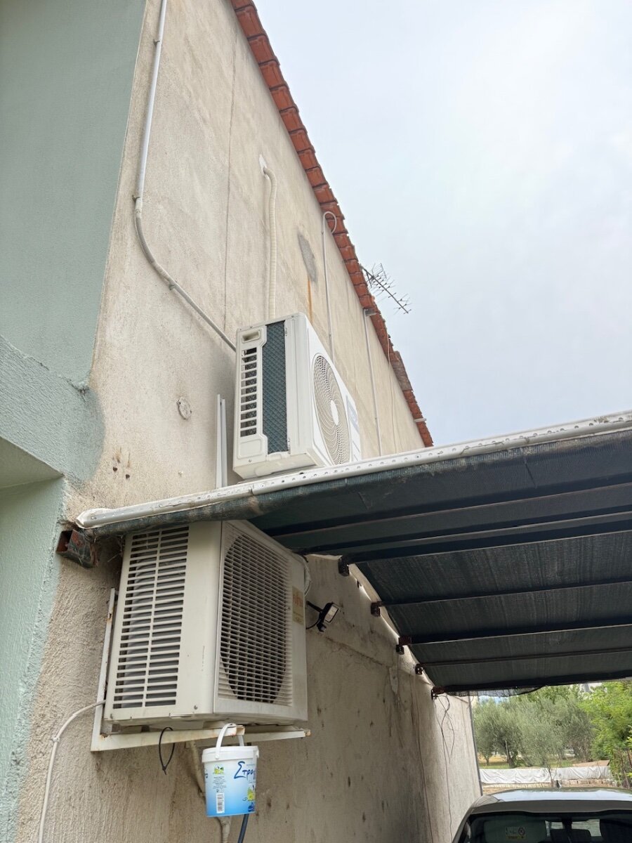

InvisibleA Δημοσ. πριν από 4 ώρες Δημοσ. πριν από 4 ώρες Καλημέρα, είμαι σε διαδικασία απεγκατάστασης του παλαιού μου κλιματιστικού που βλέπετε πάνω στην φωτογραφία και να βάλω το καινούργιο το Edge 24ρι. το κάτω κλιματιστικό που βλέπετε στην εικόνα θα βγει για να μπει αυτό που βλέπετε στην πάνω μεριά και στην πάνω μεριά θα μπει το καινούριο αλλά είχα την εξής απορία και θα χρειαστώ την βοήθεια τεχνικού @Klausx. Ενημερώθηκα από το κοντρόλ πως είσαι του επαγγέλματος και ήθελα να ρωτήσω αν η εξωτερική μονάδα έχει κάποια οφέλη όταν προστατεύεται απο την βροχή και τον ήλιο. Ώστε να την έβαζα κάτω από το υπόστεγο. Απλά απαιτεί περίπου 4 μέτρα σωλήνα έναντι των 3. Μου είπαν για επέκταση αλλά θα προτιμούσα να τους άλλαζα αν έκανα κάτι τέτοιο.
sphinxgr Δημοσ. πριν από 2 ώρες Δημοσ. πριν από 2 ώρες 1 ώρα πριν, InvisibleA είπε Καλημέρα, είμαι σε διαδικασία απεγκατάστασης του παλαιού μου κλιματιστικού που βλέπετε πάνω στην φωτογραφία και να βάλω το καινούργιο το Edge 24ρι. το κάτω κλιματιστικό που βλέπετε στην εικόνα θα βγει για να μπει αυτό που βλέπετε στην πάνω μεριά και στην πάνω μεριά θα μπει το καινούριο αλλά είχα την εξής απορία και θα χρειαστώ την βοήθεια τεχνικού @Klausx. Ενημερώθηκα από το κοντρόλ πως είσαι του επαγγέλματος και ήθελα να ρωτήσω αν η εξωτερική μονάδα έχει κάποια οφέλη όταν προστατεύεται απο την βροχή και τον ήλιο. Ώστε να την έβαζα κάτω από το υπόστεγο. Απλά απαιτεί περίπου 4 μέτρα σωλήνα έναντι των 3. Μου είπαν για επέκταση αλλά θα προτιμούσα να τους άλλαζα αν έκανα κάτι τέτοιο. αν γλιτώνει βροχή και απευθείας έκθεση στον ήλιο, μόνο καλό κάνει σε πλακέτες κλπ. 1
