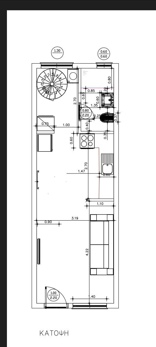

Βοήθεια με επιλογή κλιματιστικών!
Φίλος ανακαίνισε παλιό κατάστημα σε σπίτι.
Είναι το κλασικό μακρόστενο ισόγειο όπου έχει ένα δωμάτιο σαν πατάρι.
Στην πρόσοψη όπου είχε τζαμαρία έβαλε γυψοσανίδα με 7εκ μόνωση. Μέσα το υπόλοιπο μισό ταβάνι το κατέβασε από τα 6 μέτρα στα 3 με γυψοσανίδα και μόνωση 5εκ. Το θέμα είναι ότι ο αριστερός και ο δεξιός τοίχος όπως βλέπουμε στο σχέδιο έχουν άδειο καταστημα και είσοδο πολυκατοικίας. Το 1/3 του πατώματος από κάτω έχει αποθήκη. Το πίσω μέρος ότι μόνωση είχε από παλιά.
Θα βάλει 1 κλιματιστικό πάνω γύρω στα 15 τμ όπου είναι μόνιμων ο δωμάτιο με μόνη απώλεια το παράθυρο όπου είναι μεγάλο και ένα κάτω.
Του πρότειναν τα εξής κλιματιστικα:
https://www.skroutz.gr/s/42447526/Gree-Pular-Klimatistiko-Inverter-18000-BTU-A-A-me-Ionisti-kai-WiFi.html
Του το αφήνει γύρω στα 800-850€
Και
https://www.beautifulhouse.gr/29641-evo-tev-28elwfi-neutral-klimastiko-dc-inverter-a-a-9000btu
Δεν έχω δει και πολλά σχόλια για τα gree παρόλο που βλέπω ότι είναι κατασκευαστές με 10 χρόνια εγγύηση. Την άλλη μάρκα πρώτη φορά την βλέπω.
Spoiler
IMG_20250919_212616.jpg.a9c504df870f63d6c77976b67e2a9acc.jpgIMG_20250919_212631.jpg.46fcf190d5844b74d631cb5f68627dbe.jpgIMG_20250919_212647.jpg.6c53b67183121f3de4aacfbabc8d6ae8.jpgIMG_20250919_212519.jpg.30307f3a994d328c351a31ba167d8f56.jpg
Επισης σκέφτεται να βάλω το κλιματιστικό πάνω από την πόρτα...του είναι ότι είναι το ποιο μονομενο σημείο και να το βάλει ποιο μέσα αλλά μετά είναι η κουζίνα.
Αυτός που θα του τα περάσει φέρνει σίγουρα gree, εάν πρέπει να τα αποφύγουμε κοιτάμε εναλλακτικές
Επεξ/σία από dimo69

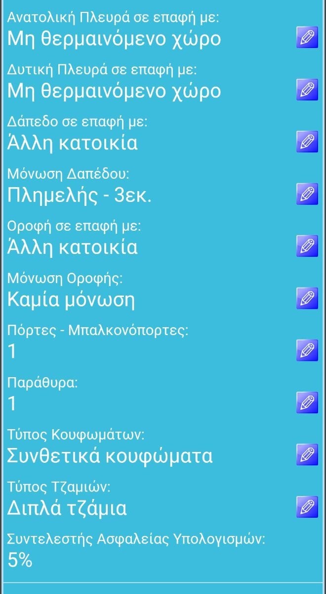

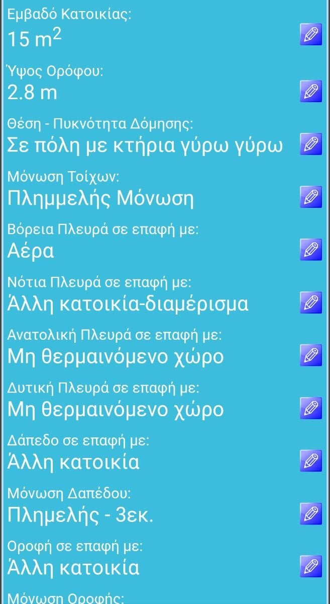

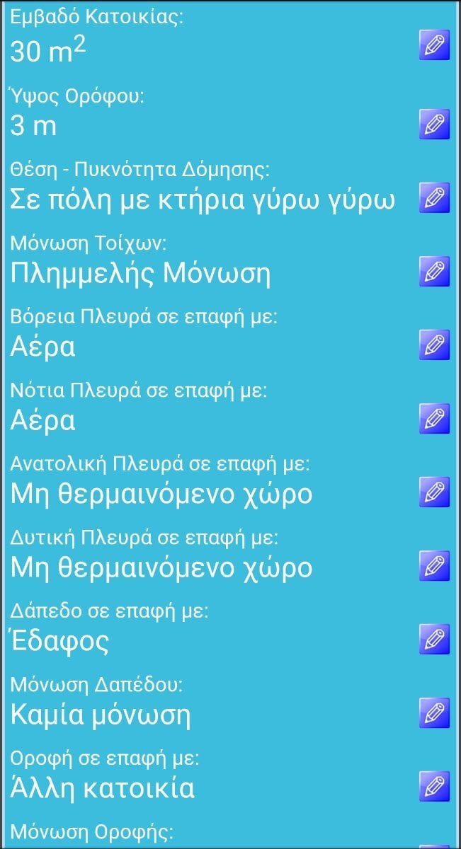

Μισό.
Άρα ψαχνουμε για 2 κλιματιστικά; Ένα για τα 30τμ και ένα για τα 15τμ του παταριού που είναι το δωμάτιο;
Αν ναι, πρέπει να τρέξεις 2 φορές το εργαλείο απωλειών.

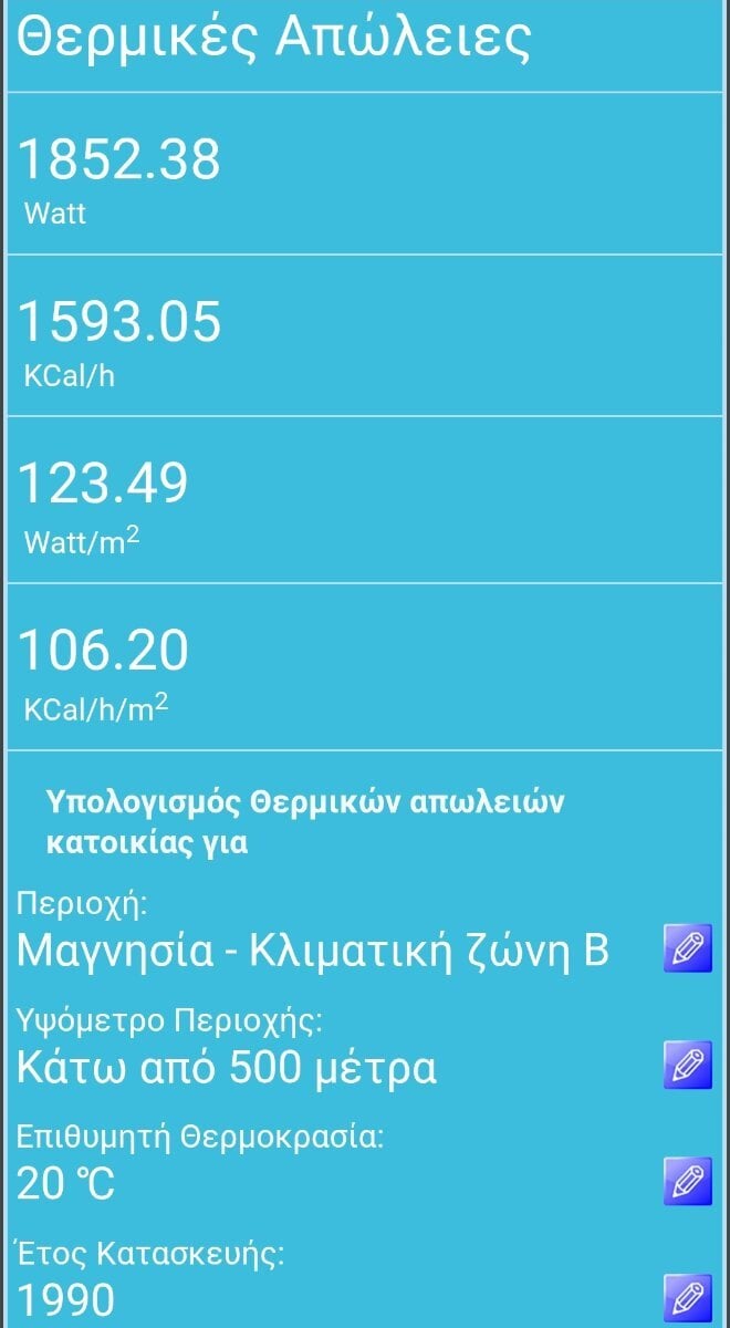

1 ώρα πριν, liakjim είπε
Μισό.
Σωστά, απλά επειδή είναι μικρό με λίγες απώλειες υπέθεσα ότι με ένα 9αρι σίγουρα θα είναι οκ.
Έτρεξα το εργαλείο για να είμαστε σίγουροι.
Spoiler
IMG_20250919_234715.jpg.0c9f06bf709696b401ffe8598aae3ab6.jpgIMG_20250919_234728.jpg.ac7aee6d8e9243bb0182de2cba6ac955.jpgIMG_20250919_234754.jpg.137db416081e090e4fc5dd15930a2c77.jpg
Τις ποιο πάνω λεπτομέρειες της ανακαίνισης τις γράφω γιατί στο εργαλείο απωλειών δεν υπάρχουν τόσες λεπτομέρειες ώστε να υπάρχει μια εικόνα.
Επεξ/σία από dimo69

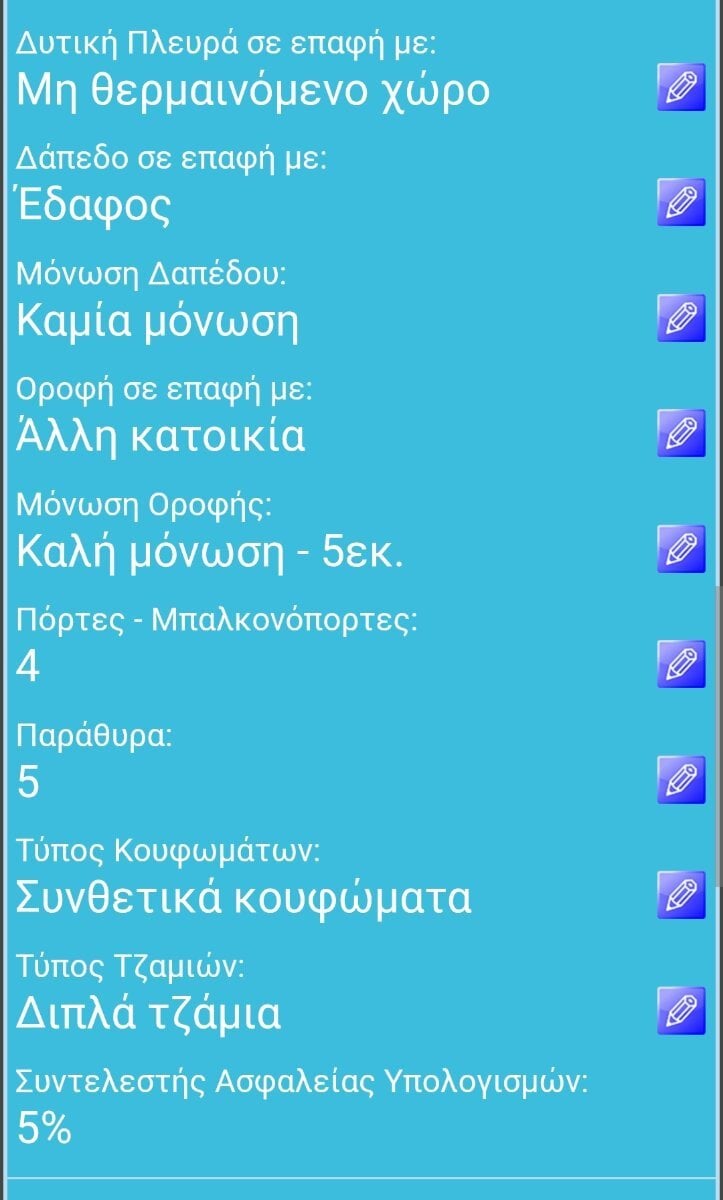

Στα 30τμ στο σχέδιο βλέπω 3 παράθυρα και 1 πόρτα. Γιατί έβαλες παραπάνω;
Επεξ/σία από liakjim
2 λεπτά πριν, liakjim είπε
Μπήκε και ένας φεγγίτης ποιο ψηλά όπου δεν θα ανοίγει μόνο για έξτρα φως
2 ώρες πριν, dimo69 είπε
Και 4 πόρτες γιατί;

8 ώρες πριν, liakjim είπε
Και 4 πόρτες γιατί;
Λάθος ..παραθέτω το διορθωμένο
Spoiler
IMG_20250920_102547.jpg.134eab866e8d79870b7c9b253b36701e.jpgIMG_20250920_102533.jpg.1f0ad32b86616b8ba3163d00092c7091.jpgIMG_20250920_102518.jpg.eb98c7196121e488844c548bbcf9c8f9.jpg
Εάν δεν μπορεί να μείνει με το gree
Με μια γρήγορη ματιά σε αυτά τα χρήματα είδα ότι μπορεί να πάει σε Toshiba yukai 16αρι (ή 18 για ασφάλεια )
Και στο μικρό δωμάτιο TCL Elite Premium III 9αρι
Επεξ/σία από dimo69
