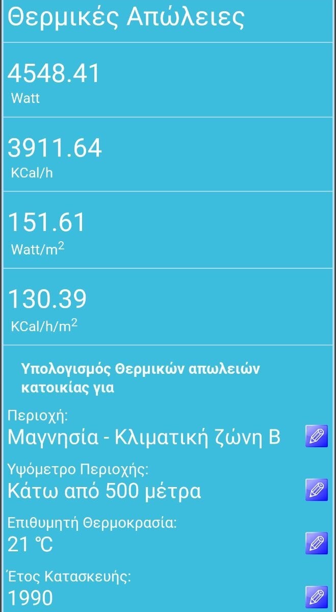

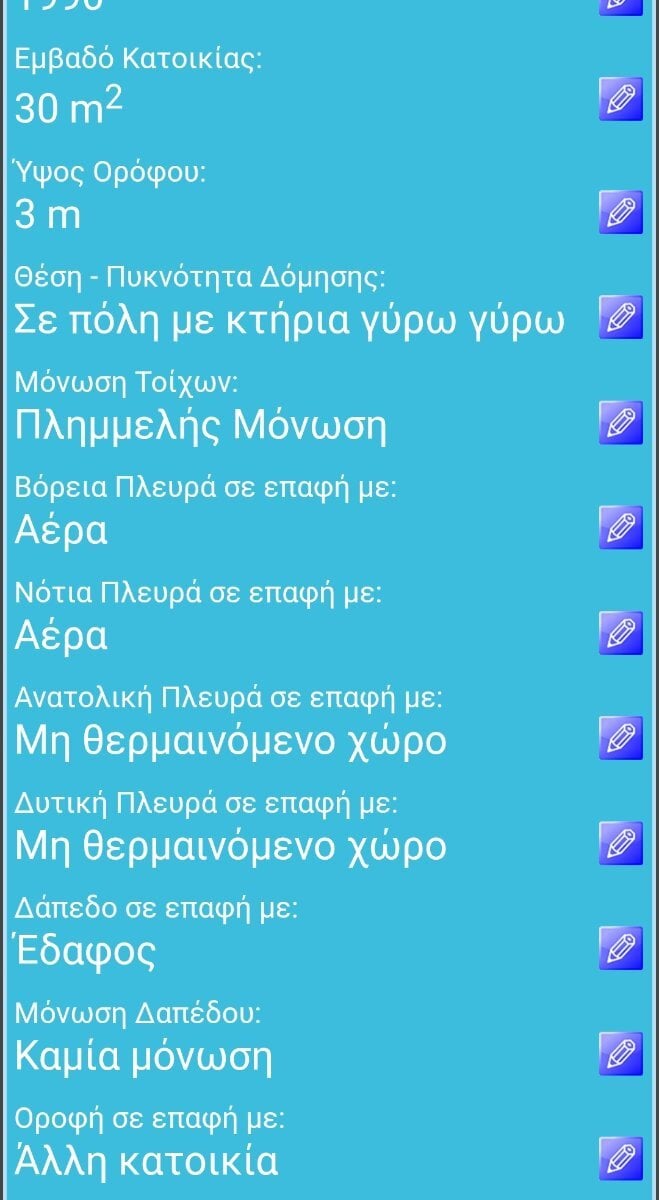

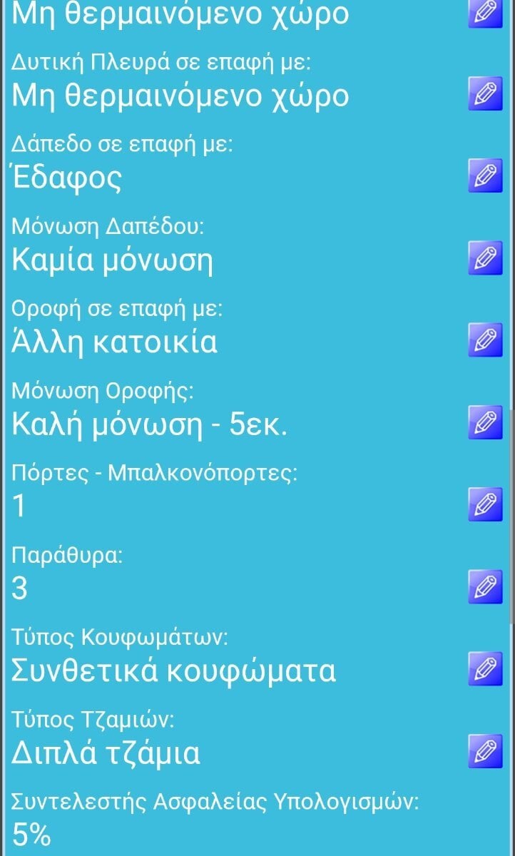

liakjim Δημοσ. Κυριακή στις 02:36 πμ Δημοσ. Κυριακή στις 02:36 πμ (επεξεργασμένο) 23 ώρες πριν, dimo69 είπε Λάθος ..παραθέτω το διορθωμένο Εμφάνιση κρυμμένου περιεχομένου Εάν δεν μπορεί να μείνει με το gree Με μια γρήγορη ματιά σε αυτά τα χρήματα είδα ότι μπορεί να πάει σε Toshiba yukai 16αρι (ή 18 για ασφάλεια ) Και στο μικρό δωμάτιο TCL Elite Premium III 9αρι Toshiba edge 18K και Yukai+ 10Κ για το δωμάτιο. Και αυτά που λες είναι οκ για πιο χαμηλό μπάτζετ με προτίμηση στο miracle III για το δωμάτιο αν και γενικά δεν προτίνουμε tcl για θέρμανση. Επεξ/σία Κυριακή στις 09:42 πμ από liakjim 1
dimo69 Δημοσ. Κυριακή στις 11:12 πμ Δημοσ. Κυριακή στις 11:12 πμ 8 ώρες πριν, liakjim είπε Toshiba edge 18K και Yukai+ 10Κ για το δωμάτιο. Και αυτά που λες είναι οκ για πιο χαμηλό μπάτζετ με προτίμηση στο miracle III για το δωμάτιο αν και γενικά δεν προτίνουμε tcl για θέρμανση. Το ξέρω απλά το μπάτζετ είναι συγκεκριμένο, άντε να ανέβει 50€. Ευχαριστώ!
