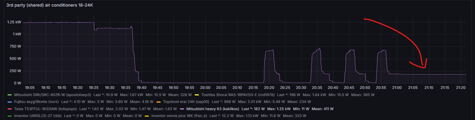

5 ώρες πριν, chemkyr είπε
παρακολουθώ την συμπεριφορά του erai σου και βλέπω ότι κατά το τελευταίο 24ωρο κάνει on/off από το 1KW. Μου κάνει εντύπωση που δεν μπορεί να πέσει πιο κάτω (εκτός αν υπάρχουν ειδικές συνθήκες που δεν γνωρίζω). Επίσης και το daikin το τελευταίο 24ωρο κάνει on/off στα 150 W. Σε ψύξη θυμάμαι ότι έπεφτε και πιο χαμηλά....
Για το Erai24: τους δύο προηγούμενους χειμώνες δούλευε 24/7 (έτσι θα πάει και φέτος) αλλά δεν είχα τρόπο να παρακολουθήσω κατανάλωση στη θέρμανση. Επειδή όμως παρακολουθούσα συνολική κατανάλωση του διαμερίσματος όπου είχα κατά μέσο όρο 26-30kwh/24ωρο (erai24 + δύο perfera9 + ένα sensira9 + 10-12kWh το υπόλοιπο σπίτι),  θεωρώ ότι μπορεί και θα πέσει πιο χαμηλά. Μόλις σφίξουν τα κρύα θα δούμε live ! ... Προς το παρόν, του ζητάω παραπάνω από ότι πρέπει για ειδικούς λόγους...
Για το  atxc35d (12άρι): Ναι στην ψύξη έφτανε τα 120w και είχε υποδειγματική σταθερή λειτουργία. (καλύτερα από το αντίστοιχο 9άρι).  Θα το δούμε και αυτό live όταν σταθεροποιηθεί στα μόνιμα κρύα. Τώρα είμαστε ακόμη στο θερμοκρασιακό μεταίχμιο και στα on - off ...
