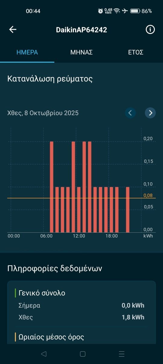

Αφου εχει θερμανθει ο χωρος. Εφοσον εχει πιασει το 23, αν ζητηθει 22 και κατεβει εκει ποσο καιει ανα ωρα περιπου. Θελω να δω εχει σημαντικο οφελος στην καταναλωση αυτος ο μειον ενας βαθμος στο συγκεκριμενο μηχανημα.
Προφανως στην αρχικη ενεργοποιηση δεν εχει τοσο νοημα γιατι παιζουν και αλλοι παραγοντες ρολο λχ ποια ηταν η θερμοκρασια και υγρασια του χωρου οταν ξεκινησε να λειτουργει και αντιστοιχα η εξωτερικη κτλ. αρα θα επηρεασει το ποση ωρα θα κανει να πιασει τη ζητουμενη και ποσο θα καψει μεχρι τοτε.
Η διατηρηση ομως της ζητουμενης στο ευρος τιμης 22 βαθμοι και η μεση ωριαια καταναλωση σε εκεινο το επιπεδο εχει ενδιαφερον vs. τι καταναλωνει για να διατηρησει ζητουμενη 23.
Daikin Sensira, Πτολεμαΐδα, λειτουργία 07:00 - 22:00, σε συνδυασμό με πολύ χλιαρή τηλεθέρμανση. Ζήτηση 21 όμως στον χώρο η θερμοκρασία ήταν 23-24 βαθμούς.
Το κενό που υπάρχει στις 20:00 δεν γνωρίζω τι παίζει.
Screenshot_2025-10-09-00-44-29-57_4bcafe9f204dac669a9d9795053a31bd.jpg.031da9b9c872ffa49b149cd6674fabb5.jpg
Άψογη ζέστη με υγρασία 44%-47%
Χώρος ενιαίος ~40τμ με ανοιχτή την πόρτα της κρεβατοκάμαρας και κλειστή την πόρτα ενός δωματίου. Στην κρεβατοκάμαρα που είναι στο βάθος και δεν την βλέπει το κλιματιστικό (κάνει γωνία) φτάνει η ζέστη ελάχιστα (-2,5 βαθμούς σε σχέση με το υπόλοιπο σπίτι).
