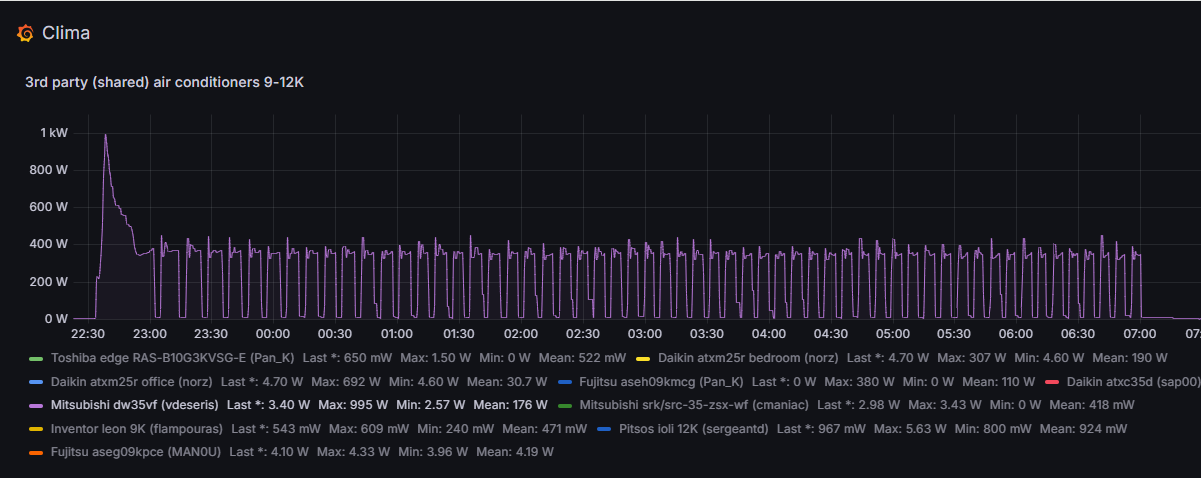

Είχα γράψει εδώ για το καλοκαίρι.
Έβλεπα μια αύξηση της (πολύ χαμηλής) κατανάλωσης πέριξ του 20%.
Αν μπορείς στείλε τις παρατηρήσεις σου και μια κρύα μέρα με μεγάλη εσωτερική υγρασία. Εγώ ουσιαστικά κάνω κάτι παρόμοιο, μόνο που χρησιμοποιώ δύο κλιματιστικά: ένα κλιματιστικό του υπνοδωματίου στην αφύγρανση και το μεγαλύτερο του σαλονιού στην θέρμανση. Σαφώς πιο αποδοτική αφύγρανση από ό,τι με αφυγραντήρες. Το μειονέκτημα εδώ είναι ότι πρέπει να περιμένω τουλάχιστον 8 ώρες για να στραγγίξει καλά το στοιχείο του κλιματιστικού που δούλευε στην αφύγρανση πριν το βάλω στην θέρμανση, γιατί αλλιώς κάνει το υπνοδωμάτιο χαμάμ (εξατμίζεται σχεδόν αμέσως όλο το νερό και το πετάει μονομιάς στον χώρο).
