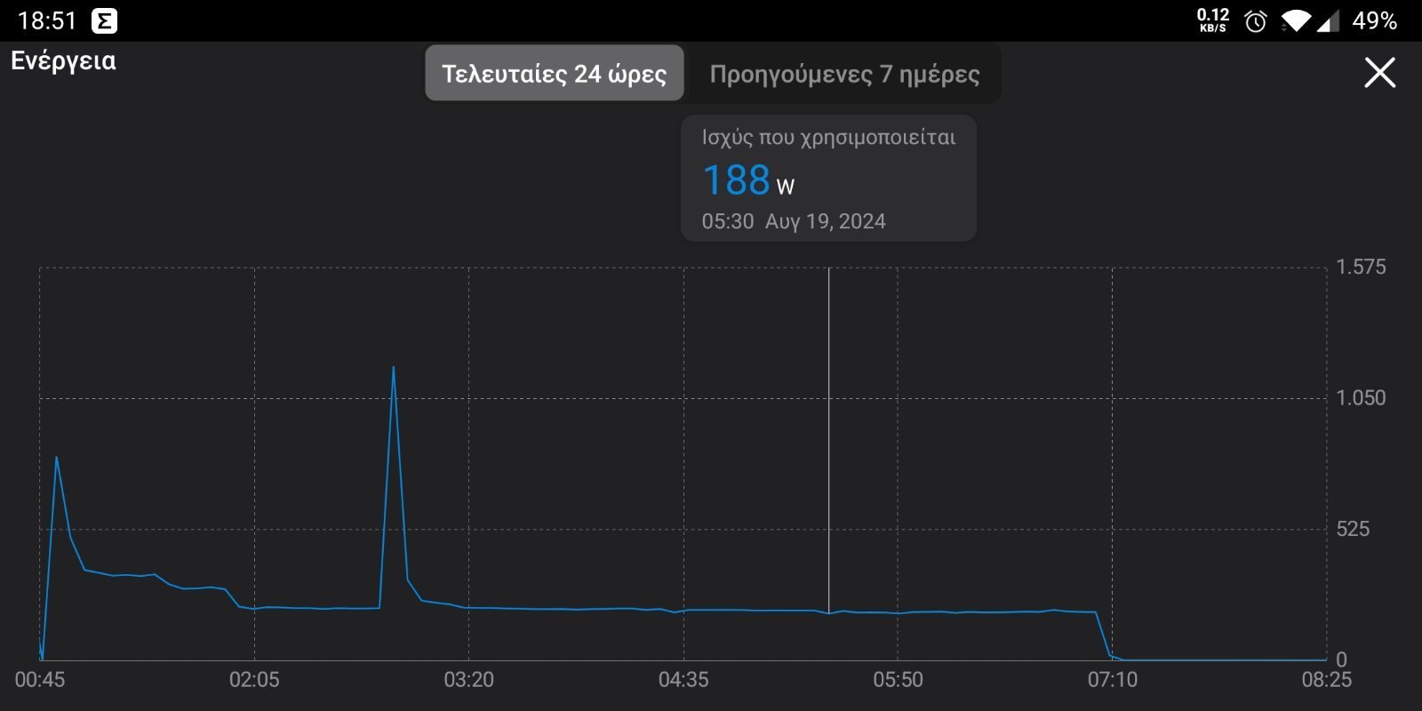

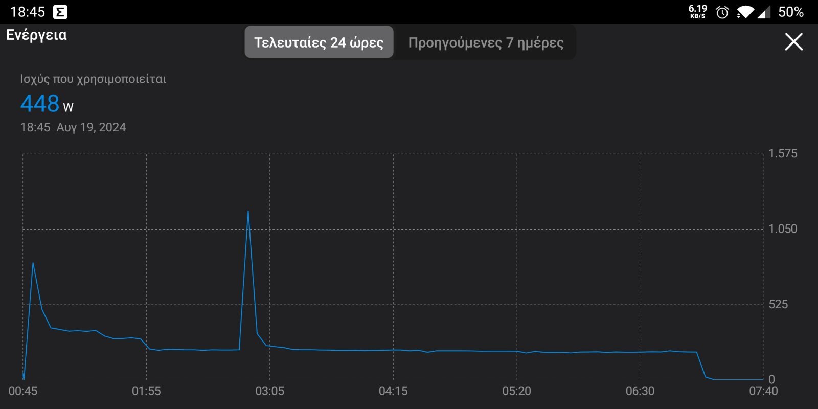

Ανεβαζω ένα γράφημα κατανάλωσης βραδυνης λειτουργίας από gree airy 18αρι περιοχή Αθήνας , ζητούμενη θερμοκρασία 26 με λειτουργία sleep να πάει στους 27, επίσης fan auto. Το πρωί το βρήκα να δουλεύει στα 188-192watt

1 ώρα πριν, GiannisSol είπε
Το χειμώνα όμως πως λες να τα πηγαίνει; Θα κατεβαίνει στα 190 βατ όταν η θερμοκρασία είναι 12+℃  ή θα αρχίζει τα ON/OFF;
