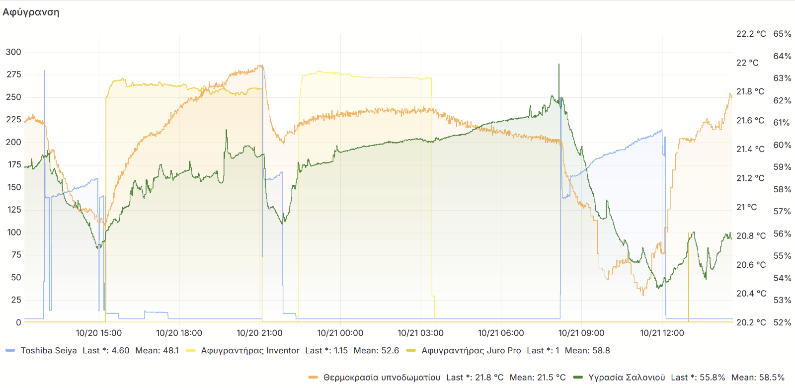

Δεν έχω δείξει μέχρι τώρα λεπτομερή διαγράμματα γιατί είναι κάπως δύσκολα στην κατανόηση, αλλά αναγκαστικά θα παραθέσω τώρα ένα. Το παρακάτω διάγραμμα δείχνει την υγρασία του σαλονιού (60τμ), τις καταναλώσεις του κλιματιστικού που έχω στο υπνοδωμάτιο (Toshiba Seiya) και τις καταναλώσεις δύο αφυγραντήρων (Inventor EVAII 20 λίτρων και Juro Pro Crystal 25 λίτρων). Επίσης δείχνει και την θερμοκρασία του υπνοδωματίου. Σε όλη αυτήν την διάρκεια δεν ενεργοποίησα το δεύτερο κλιματιστικό γιατί δεν με πείραζε που θα έπεφτε προσωρινά η θερμοκρασία στο υπνοδωμάτιο.
Παρατηρούμε ότι το κλιματιστικό του υπνοδωματίου, με μέση κατανάλωση 165 watt, ρίχνει την υγρασία πολύ γρήγορα στο σαλόνι, ενώ η θερμοκρασία του υπνοδωματίου πέφτει μόνο κατά έναν μόνο βαθμό και επανέρχεται σχεδόν αμέσως μόλις κλείσει το κλιματιστικό. Οι αφυγραντήρες παλεύουν στα 270 watt και το μόνο που καταφέρνουν είναι να μην αυξάνεται η υγρασία του σαλονιού με την ίδια ταχύτητα που θα αύξανε αν δεν λειτουργούσαν. Ο Juro pro είναι στο υπνοδωμάτιο και ο Inventor στο σαλόνι.
Εδώ να πω ότι το Toshiba είναι άκρως πολιτισμένο (συνηθισμένο για Toshiba), δεν ακούγεται καθόλου και έχει ρύθμιση θερμοκρασίας, οπότε επιλέγω αφύγρανση με ζητούμενη θερμοκρασία 21 βαθμούς και δεν πέφτει η θερμοκρασία του υπνοδωματίου, παρά μόνο κατά έναν βαθμό κελσίου.
Στην ουσία, με μέση κατανάλωση 165 watt μειώνω την υγρασία κατά 5% σε ολόκληρο το σπίτι 125τμ μέσα σε μία ώρα. Αυτό δεν το πετυχαίνει κανένας αφυγραντήρας.

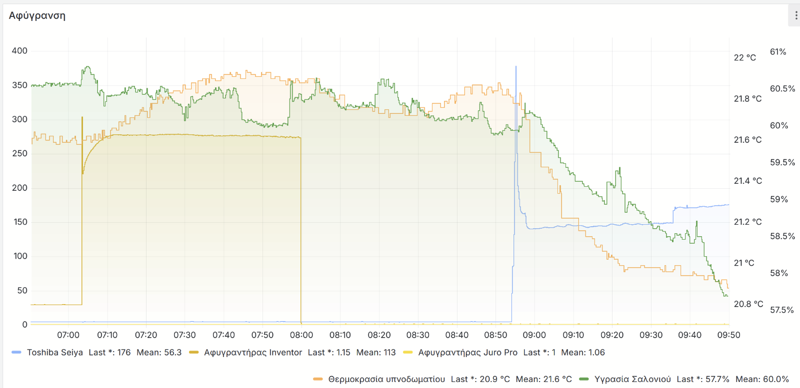

Υ.Γ. Και άλλο ένα Bonus διάγραμμα από τις τελευταίες τρεις ώρες, με εξωτερική υγρασία μεταξύ 80% και 90%.
