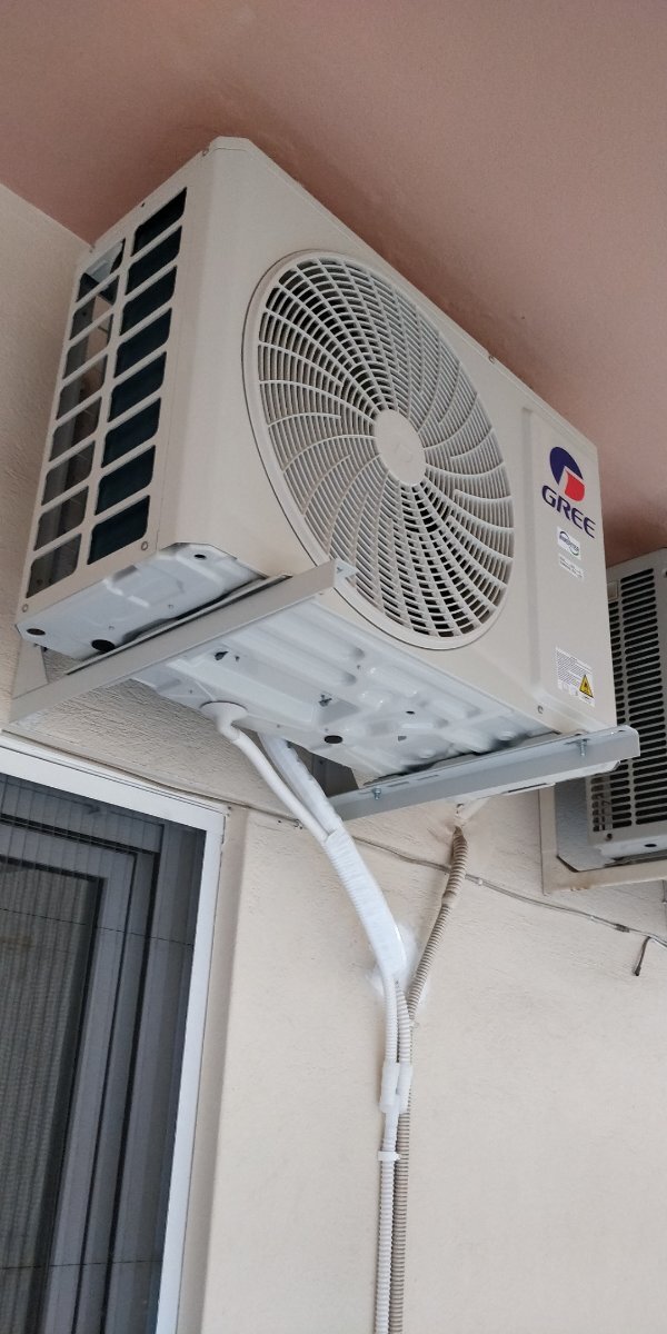

Δείξε μας μια φωτογραφία απο την εγκατάσταση στην εξωτερική γιατί κατι μου λέει οτι καπου ειναι στριμωγμενο ή δεν εχει τις απαραιτητες αποστασεις απο τοιχο - ταβανι.

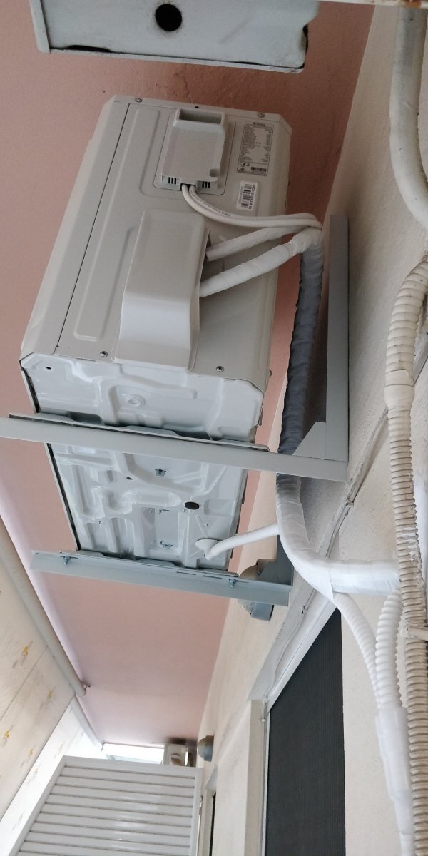

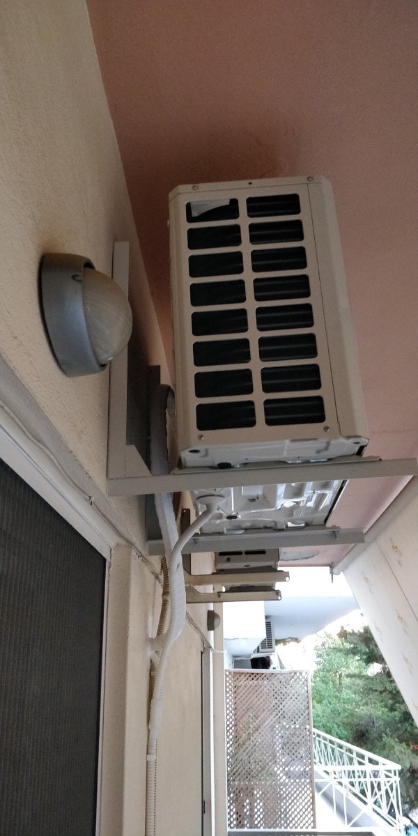

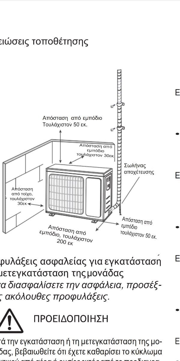

Οι αποστάσεις είναι 16 εκατοστά από το τοίχο και 14 εκατοστά από το ταβάνι. Ο κατασκευαστής βλέπω θέλει τουλάχιστον τις διπλάσιες αποστάσεις . Δεν ξέρω αν είναι εφικτό αυτό.

16 λεπτά πριν, GiannisSol είπε
θέλει και >2,00μ από την τέντα ...

Ανεπαρκείς οι αποστάσεις. Θα έπρεπε να τις λάβεις υπόψιν κατά την αγορά, εννοώ να πήγαινες σε μοντέλο που είναι πιο ανεκτικό σε αυτό. Πάντως νομίζω σε παίρνει να την τραβήξεις πιο μακριά από τον τοίχο, η βάση σου δίνει περιθώριο να το βιδώσεις πιο έξω.

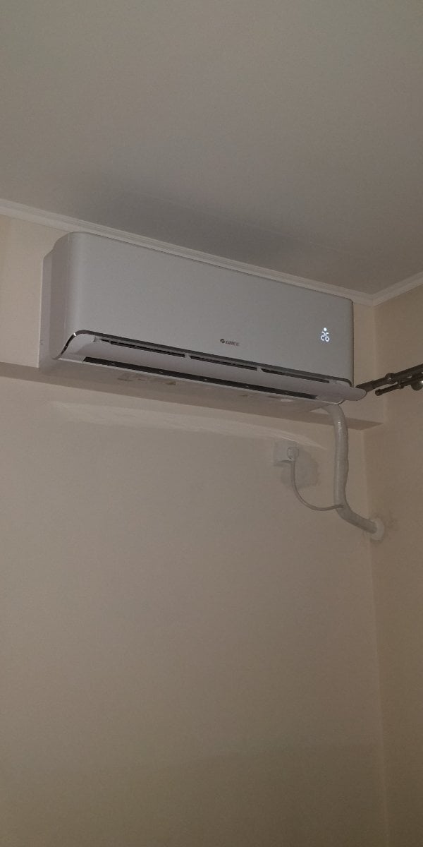

Επίσης πόσο χαλκό έχεις; Αμφιβάλλω αν είναι 3μ, εκτός αν το εσωτερικό είναι πιο μακριά.
Δείξε μας λίγο και την εσωτερική.

Με πρόλαβες. Νομίζω πως η μέσα μονάδα είναι χαμηλά.
Δεν έχει άμεση σχέση με την ταχύτητα του έξω ανεμιστήρα, αλλά βλέπω την τρύπα γύρω στα 180 cm.

Η κουλούρα με το χαλκό είναι 3 μετρα συν πλην λίγα εκατοστά.
Η εγκατάσταση έγινε λίγο άσχημη με την οδευση των σωληνώσεων διότι υπάρχουν τσιμεντένια δοκάρια που απαγορεύεται να διατρηθούν .

Στο airy οι σωλήνες είχαν αναμονή αριστερά και τις έστριψε δεξιά. Αν είναι κοντύτερη κατά 10 πόντους (2.90) δεν νομίζω ότι είναι το πρόβλημα αυτό.
@liakjimΔεν υπάρχει περίπτωση ψυκτικός να γνωρίζει όλα τα τεχνικά χαρακτηριστικά από ένα σωρό κατασκευαστές. Ένα μπουσουλα έχουν . Κενό φυσικά έκανε ,ήταν προαπαιτούμενο για την επιλογή ψυκτικού.
Κάτω από το δοκάρι αν το έβαζε θα ήταν εξαιρετικά χαμηλά, θα το αγγιζα με το χέρι όρθιος , δεν είναι ψηλοταβανο το σπίτι.

Κοίτα πχ το Daikin πόσο λιγότερες αποστάσεις χρειάζεται
