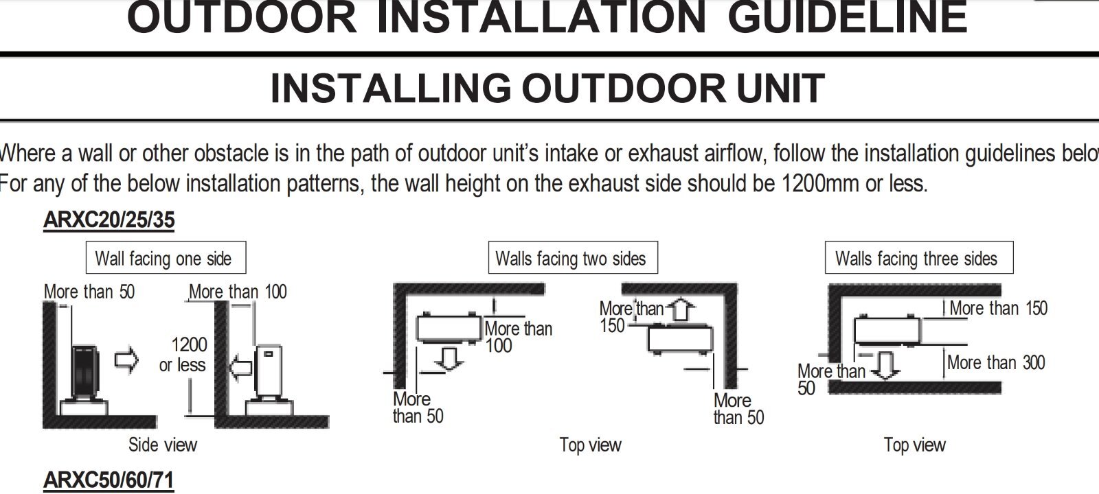

Κοίτα πχ το Daikin πόσο λιγότερες αποστάσεις χρειάζεται
.. θέλει 10cm λιγότερο πίσω αλλά 3,00m από μπροστά! (αντί για 2,00m)
5 λεπτά πριν, sap00 είπε
12αρι δεν έχει; Αν ναι βλέπω 5 πόντους πίσω και 10 μπροστά.
 10εκ  μπροστά μου φαίνεται αδιανόητο. Κοιτάζω την τέρμα δεξιά εικόνα που έχει εμπόδιο μπροστά και πίσω.
2 λεπτά πριν, sap00 είπε
Χμμμ, αυτό είναι με 3 πλευρές κλειστό, δεν ξέρω αν πρέπει να το χρησιμοποιήσουμε για την περίπτωση του. Δεν έχει και πολύ σημασία πια.
