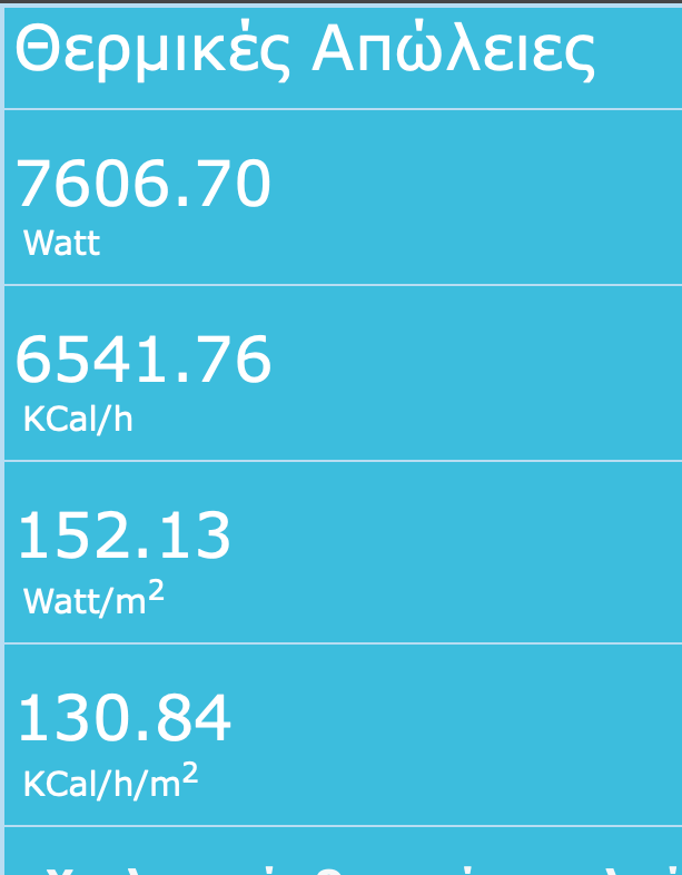

Καλησπέρα με τα κάτωθι τι προτείνετε γκουρού μου ?!
    1. Ποσό που διαθέτουμε : 1200 με 1700
  1. Νέα αγορά ή αντικατάσταση παλιού. Στη 2η περίπτωση αναφέρουμε το μοντέλο του παλιού κλιματιστικού και αν ήταν επαρκές / μάλλον οριακό / ανεπαρκές: Mitsubishi Electric  msz ga71va ( επαρκες ως οριακο )
  2. κατάστημα ή τύπος καταστήματος (πχ μεγάλη αλυσίδα που συνήθως έχουν αυξημένες τιμές αλλά έχουν ευκολίες πχ τρόπος πληρωμής με δόσεις, ανακύκλωση παλιού κλιματιστικού , δωρεάν εγκατάσταση κτλ): οτιδήποτε
  3. Χρήση κλιματιστικού προσδιορίζοντας αν είναι για αποκλειστική ψύξη, θέρμανση ή και τα δύο. Επιτρέπεται ο προσδιορισμός της βαρύτητας πχ 20% ψύξη / 80% θέρμανση: 80% θέρμανση/20% ψύξη
  4. Συχνότητα χρήσης πχ περιστασιακή ή αποκλειστική πηγή θέρμανσης κτλ: αποκλειστική πηγή θέρμανσης
  5. Χώρος που θα τοποθετηθεί με προσδιορισμό αν θα είναι ενιαίος πχ σαλονοκουζίνα, υπνοδωμάτιο, τραπεζαρία κτλ : σαλονοκουζινα
  6. Τοποθεσία προσδιορίζοντας ελάχιστες και μέγιστες θερμοκρασίες: Ιωάννινα καλοκαίρι 36 , χειμώνας 2
  7. Απαραίτητα / επιθυμητά / αδιάφορα features πχ wifi, ιονιστής,  μεγάλη εγγύηση, αθόρυβο κτλ: αδιαφορο
  8. Πληροφορίες περί μονώσεων, κουφώματα, ιδιαιτερότητες χώρου (πχ έντονη ηλιοφάνεια, ψηλοτάβανο, μαγαζί με ανοιχτές πόρτες κτλ): καμία μόνωση , 2πλα τζάμια , κουφώματα pvc
