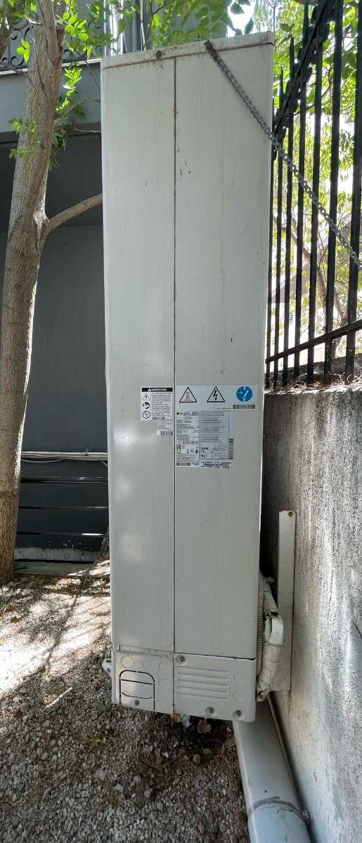

Αρα, η ειναι λαθος οι βασεις του κατασκευαστη,
Είχε στο κουτί, βάσεις του κατασκευαστή?
  • Απαντ. 12k
3 ώρες πριν, liakjim είπε
Αν ήμουν αντιπροσωπεία θα την έβγαζα εκτός εγγύησης. Όπως και όλη τη σαβουρα που κυκλοφορεί εκεί έξω. Κανονικά θέλει και μήνυση στον εγκαταστάτη. Γενικά η αγορά είναι άκρως προβληματική. Για μένα δεν πρέπει να υπάρχουν εκπτώσεις στην εγκατάσταση.
ΥΓ Έχουμε δει χειρότερες εγκαταστάσεις αλλά κάποια στιγμή κάτι θα πρέπει να αλλάξει.
Μην φτάνουμε στο άλλο άκρο
Ας μην ξεχναμε οτι οι υπηρεσιες ειναι αντιστοιχες με το αντιτοιμο
Αν βγαλει πιο εξω το μηχανημα στις τελευταιες τρυπες της βασης μαζι με αντικραδασμικα λαστιχα, σε γενικες γραμμες δεν βρισκω κανενα μεγαλο σφαλμα στην εγκατασταση.
Εχει κανει κενο απο οσο ειπε, οι σωληνες ειναι περιπου 2.5 μετρα, εχει βαλει και Τ στις αποχετευσεις.
Οσο για τον ανεμιστηρα μαλλον τα toyotomi δουλευουν ετσι
2 λεπτά πριν, sap00 είπε
λες να μην ειναι του κατασκευαστη? δεν εκανα εγω unboxing αλλα φανταζομαι θα ηταν μεσα στη συσκευασια.Εχουν και το ιδιο μπεζ χρωμα.
παντως ολες οι βασεις των air condition που εχω στο σπιτι εχουν ολες τις ιδιες διαστασεις.
Εαν οι κατασκευαστες ζητανε 30 εκατοστα μινιμουμ απο τν πισω πλευρα,και στην περιπτωση που δεν ειναι δικες τους οι βασεος αλλα αφτερμαρκετ,γιατι ολοι τις κανουν τοσο μικρες ωστε να μην γινεται να εχεις 30 εκατοστα αποσταση απο πισω?
2 λεπτά πριν, dimviii είπε
αμ δε ...
3 λεπτά πριν, dimviii είπε
έλα ντε ...
26 λεπτά πριν, dimviii είπε
Υπαρχουν βασεις για ολα τα μηχανηματα, δεν ειναι ενας τυπος μονο.

Άποψή μου: από τη στιγμή που δίνετε τα ωραία σας λεφτάκια, είναι άδικο να καταλήγετε σε κατάσταση μειωμένης απόδοσης.
Απαιτείστε να μπει όπως προβλέπεται. Δεν έχει μεγάλες βάσεις ο εγκαταστάτης; Στα παπάκια σας. Τον πληρώνετε για να το βάλει όπως λέει ο κατασκευαστής όχι με εκπτώσεις. Αυτός είναι ο ψυκτικός. Υποτίθεται έχει σπουδάσει, έχει εκπαιδευτεί. Υποτίθεται ότι έχει υπολογίσει τα αναλώσιμα και τον εξοπλισμό στο κέρδος του. Δεν θέλει ή δεν μπορεί; Ο επόμενος. Είναι με δωρεάν εγκατάσταση; Πάλι στα παπάκια μας. Η αλυσίδα έχει βάλει καπέλο στην τιμή και για το κέρδος της και για το κέρδος του εγκαταστάτη. Δεν μπορεί; Ο επόμενος.
Στην τελική εσείς θα το πληρώσετε με παραπάνω ευρώ στο ρεύμα, με μειωμένη απόδοση, με αυξημένη πιθανότητα βλάβης, με αύξηση της πιθανότητα να ενεργοποιηθεί κάποια προστασία και να μείνετε χωρίς κλιματισμό, με παραπάνω θόρυβο, με κραδασμούς, με με με...Όχι ο ψυκτικός. Αυτός χέστηκε. Θα κονομήσει όπως κονομάνε όλοι στην πλάτη σας. Αναρωτιέμαι πως το δέχεστε όλο αυτό.
ΥΓ Αν ξέρετε από πριν ότι θα έχετε πρόβλημα λόγω διαρρύθμισης ή ότι στην τελική δεν θέλετε να περιορίσετε τον χώρο σας, αγοράστε από πριν κάτι πιο εκλεπτυσμένο αντί για τους κινέζικους δεινόσαυρους. Εδώ το asyg24kmta το οποίο φτάνει 10KW σε θέρμανση και αρκείται σε μόλις 10εκ από την πλάτη και σε μόλις 60εκ από μπροστά αν έχουμε ταυτόχρονα εμπόδιο μπρος και πίσω.

και αυτη παραπανω απο 15 εκατοστα αερα στην πισω μερια δεν εχει.

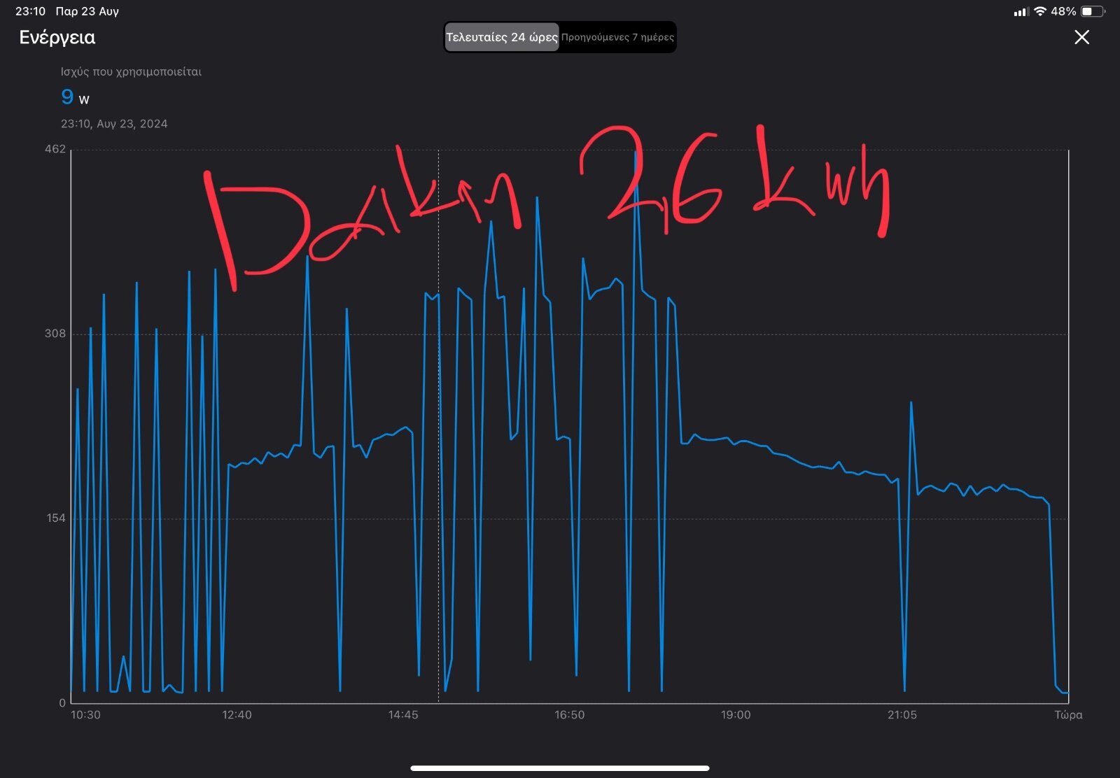

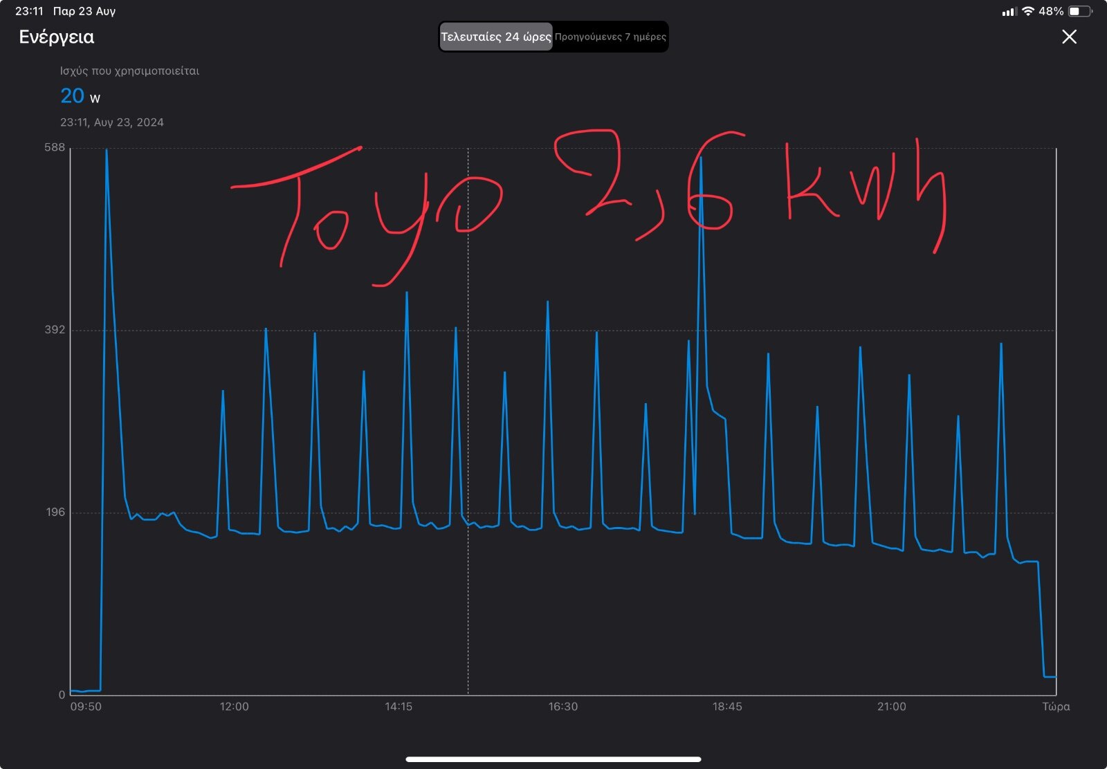

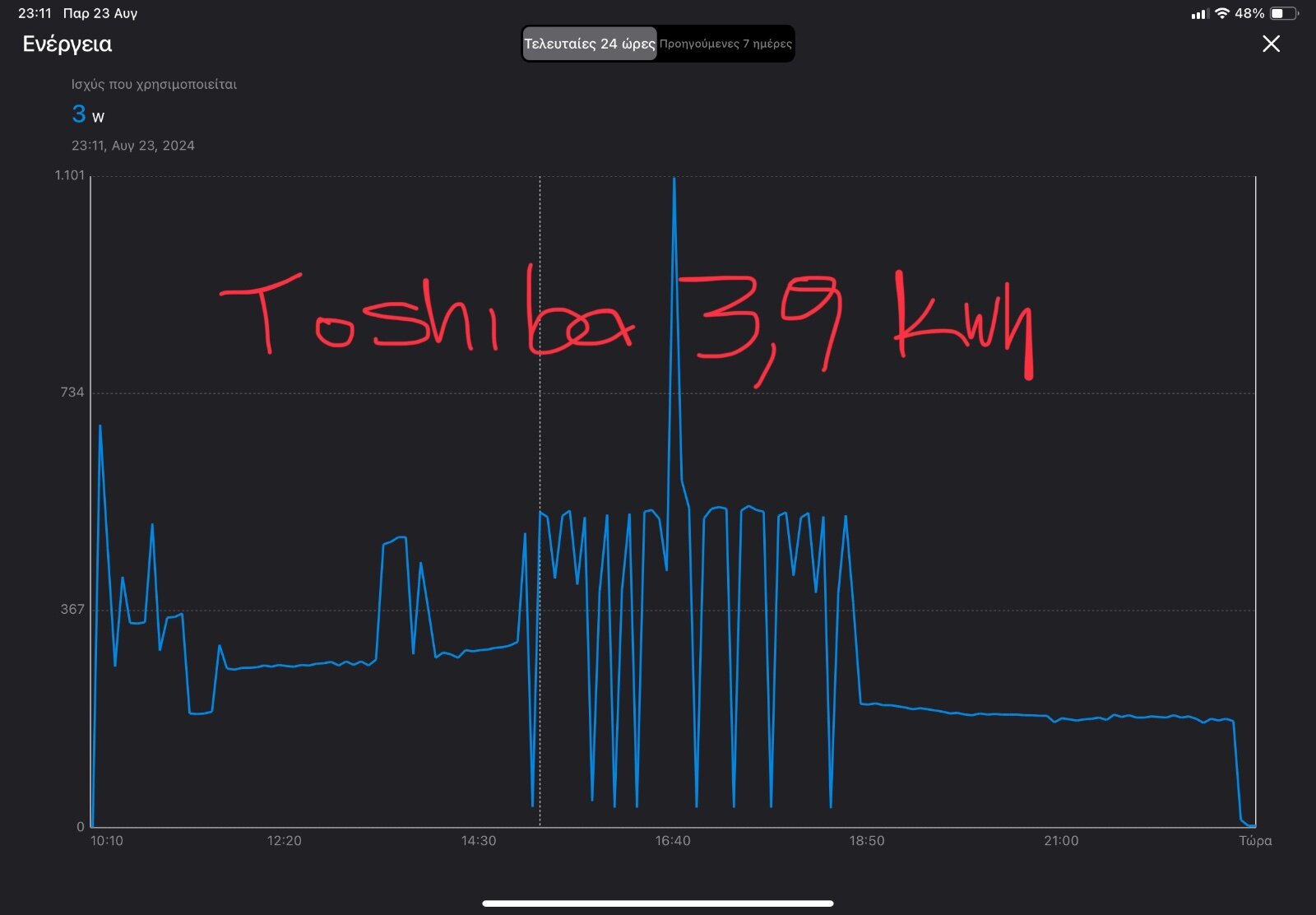

@dimostr κάνω λάθος ή ανεβάζει ελάχιστα watts το toshiba για πάνω από ας πούμε 37C όπως έχουμε δει ξανά για το atxc25b (και το βλέπουμε και στο διάγραμμά σου) ;
edit Πιθανώς να το έχω πιάσει και στο yukai των πεθερικών ->
2 λεπτά πριν, liakjim είπε
Ναι αν και δε ξέρω εαν οφείλετε σε σκαλοπάτι θερμοκρασίας η ότι υπάρχει κουζίνα στο χώρο που ναι μεν χωρίζει με πόρτα αλλα εγω δεν τη κλείνω ποτέ και έτσι έχει μεγαλύτερο φορτιο να διαχειριστεί το κλιματιστικό ειδικά τις δυσκ9λες ώρες το μεσημέρι
2 λεπτά πριν, dimostr είπε
Μπα, μάλλον έχει σκαλοπάτι, κάνει onoff και το ίδιο φαίνεται να κάνει και το yukai των πεθερικών ( έκανα edit).
6 λεπτά πριν, liakjim είπε
Αυτά τα *γιαπωνεζικα* μας χαλάνε τα διαγράμματα
