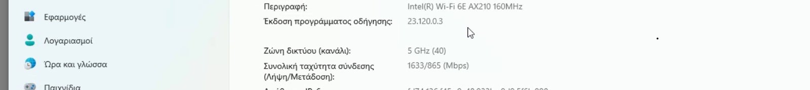

atheatos Δημοσ. 26 Ιουνίου Δημοσ. 26 Ιουνίου (επεξεργασμένο) 49 λεπτά πριν, george2143 είπε Έχεις κάποιο repeater να μου προτείνεις? Επίσης με το repeater θα μπορεί το σήμα να παραμένει σταθερό ή θα υπάρχουν αποσυνδέσεις.Ετσι όπως είναι το σπίτι, από το ρούτερ στον repeater θα υπάρχει ένας τοίχος ανάμεσα, αλλά από repeater σε pc θα είναι ακριβώς στην ίδια ευθεία χωρίς να παρεμβάλλεται κάτι Την παραπάνω ταχύτητα που έχω στην εικόνα την έχω πετύχει με το repeater αυτό : https://www.amazon.de/-/en/RE815XE-Amplifier-Repeater-Tri-Band-Recommended/dp/B0C65WQN3W/ref=sr_1_1?dib=eyJ2IjoiMSJ9.pT3oGHFnCmnK6K08lcaoVjm7vByv6RJVF9blIyhQzVcKv7zeKi_4k9iouLK_QMBkB-asQAzZhzEeWIDEKmb49w.zSYYtTQIrJwMANJPY4-xcvRZ_eW_HZb-edV6jciT4Hw&dib_tag=se&keywords=Re815xe&qid=1750942089&sr=8-1&th=1 Το repeater βρίσκεται στα 10 μέτρα από το router στον διάδρομο αλλα παρεμβάλλονται 2 τοίχοι και μεταδίδει απρόσκοπτα στον υπολογιστή της εικόνας στο άλλο δωμάτιο που βρίσκεται στα 10 μέτρα από το repeater και παρεμβάλλονται δύο πόρτες . Θα έλεγα , έχεις 1 gigabit κάλυψη στα 20 μέτρα με εμπόδια απρόσκοπτα και χωρίς διακοπές με το παραπάνω. Με βάση την περιγράφει που έδωσες κόβω το …κεφάλι μου ότι θα έχεις σίγουρα σήμα 1gigabit . Ειμαι τόσο σίγουρος σε σημείο που αν δεν το θέλεις, στο αγοράζω πίσω εγώ. Ισως τα αντίστοιχα repeater ( με 4 κεραίες) WiFi 6Ε άλλων κατασκευαστών θα κάνουν την ίδια δουλειά . Επισης με τα μισά περίπου λεφτά μπορείς να πάρεις ένα extender WiFi 6 σκέτο ( πάλι με 4 κεραίες) και να έχεις ταχύτητες των 500 mbit up down που είχα και εγώ πάλαιοτερα. Κάτι σαν και αυτό: https://www.amazon.de/-/en/RE655-Amplifier-Repeater-Coverage-Compatible/dp/B0928WNNCM/ref=sr_1_3?dib=eyJ2IjoiMSJ9.pT3oGHFnCmnK6K08lcaoVjm7vByv6RJVF9blIyhQzVcKv7zeKi_4k9iouLK_QMBkB-asQAzZhzEeWIDEKmb49w.zSYYtTQIrJwMANJPY4-xcvRZ_eW_HZb-edV6jciT4Hw&dib_tag=se&keywords=Re815xe&qid=1750942089&sr=8-3&th=1 Βεβαια βασική προϋπόθεση στα παραπάνω νούμερα το router που ήδη έχεις να είναι τουλάχιστον WiFi 6. Αν και εδώ που τα λέμε δύο WiFi 6 repeaters με συνολικό κόστος 120 ευρώ περίπου είσαι φουλ καλυμμένος για 500 mbit ,το ένα να μπει με καλώδιο στο ρουτερ και να κάνει δίκτυο και το δεύτερο να είναι extender του πρώτου. 49 λεπτά πριν, george2143 είπε Έχεις κάποιο repeater να μου προτείνεις? Επίσης με το repeater θα μπορεί το σήμα να παραμένει σταθερό ή θα υπάρχουν αποσυνδέσεις.Ετσι όπως είναι το σπίτι, από το ρούτερ στον repeater θα υπάρχει ένας τοίχος ανάμεσα, αλλά από repeater σε pc θα είναι ακριβώς στην ίδια ευθεία χωρίς να Επεξ/σία 26 Ιουνίου από atheatos
george2143 Δημοσ. 26 Ιουνίου Μέλος Δημοσ. 26 Ιουνίου 25 λεπτά πριν, atheatos είπε Την παραπάνω ταχύτητα που έχω στην εικόνα την έχω πετύχει με το repeater αυτό : https://www.amazon.de/-/en/RE815XE-Amplifier-Repeater-Tri-Band-Recommended/dp/B0C65WQN3W/ref=sr_1_1?dib=eyJ2IjoiMSJ9.pT3oGHFnCmnK6K08lcaoVjm7vByv6RJVF9blIyhQzVcKv7zeKi_4k9iouLK_QMBkB-asQAzZhzEeWIDEKmb49w.zSYYtTQIrJwMANJPY4-xcvRZ_eW_HZb-edV6jciT4Hw&dib_tag=se&keywords=Re815xe&qid=1750942089&sr=8-1&th=1 Το repeater βρίσκεται στα 10 μέτρα από το router στον διάδρομο αλλα παρεμβάλλονται 2 τοίχοι και μεταδίδει απρόσκοπτα στον υπολογιστή της εικόνας στο άλλο δωμάτιο που βρίσκεται στα 10 μέτρα από το repeater και παρεμβάλλονται δύο πόρτες . Θα έλεγα , έχεις 1 gigabit κάλυψη στα 20 μέτρα με εμπόδια απρόσκοπτα και χωρίς διακοπές με το παραπάνω. Με βάση την περιγράφει που έδωσες κόβω το …κεφάλι μου ότι θα έχεις σίγουρα σήμα 1gigabit . Ειμαι τόσο σίγουρος σε σημείο που αν δεν το θέλεις, στο αγοράζω πίσω εγώ. Ισως τα αντίστοιχα repeater ( με 4 κεραίες) WiFi 6Ε άλλων κατασκευαστών θα κάνουν την ίδια δουλειά . Επισης με τα μισά περίπου λεφτά μπορείς να πάρεις ένα extender WiFi 6 σκέτο ( πάλι με 4 κεραίες) και να έχεις ταχύτητες των 500 mbit up down που είχα και εγώ πάλαιοτερα. Κάτι σαν και αυτό: https://www.amazon.de/-/en/RE655-Amplifier-Repeater-Coverage-Compatible/dp/B0928WNNCM/ref=sr_1_3?dib=eyJ2IjoiMSJ9.pT3oGHFnCmnK6K08lcaoVjm7vByv6RJVF9blIyhQzVcKv7zeKi_4k9iouLK_QMBkB-asQAzZhzEeWIDEKmb49w.zSYYtTQIrJwMANJPY4-xcvRZ_eW_HZb-edV6jciT4Hw&dib_tag=se&keywords=Re815xe&qid=1750942089&sr=8-3&th=1 Βεβαια βασική προϋπόθεση στα παραπάνω νούμερα το router που ήδη έχεις να είναι τουλάχιστον WiFi 6. Αν και εδώ που τα λέμε δύο WiFi 6 repeaters με συνολικό κόστος 120 ευρώ περίπου είσαι φουλ καλυμμένος για 500 mbit ,το ένα να μπει με καλώδιο στο ρουτερ και να κάνει δίκτυο και το δεύτερο να είναι extender του πρώτου. Εχω βρει το παρακατω : https://www.skroutz.gr/s/36529344/TP-LINK-RE700X-v1-Mesh-WiFi-Extender-Dual-Band-2-4-5GHz-3000Mbps.html Θα βγαλει τουλαχιστον τα 500 mbps πιστευεις?
