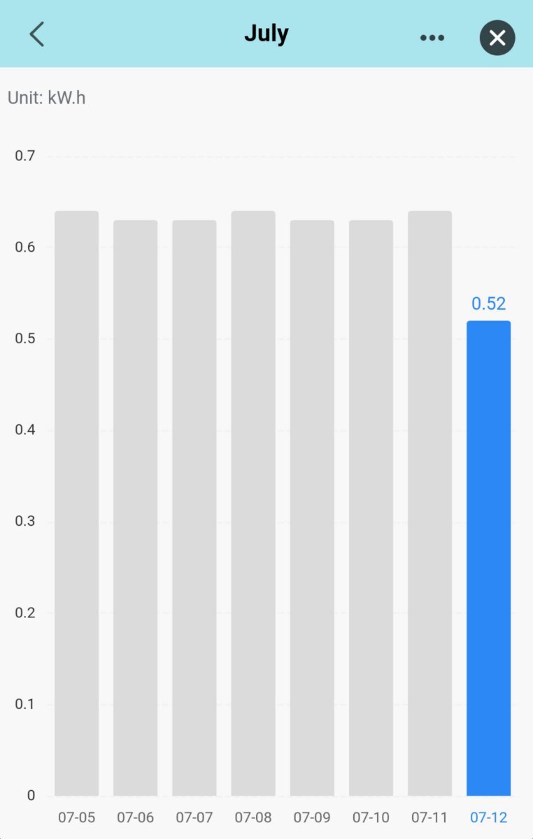

Στις 11/7/2025 στις 8:55 ΠΜ, matrixxx είπε
Παρατηρω επι μια εβδομαδα οτι σταματησε να δειχνει σε πραγματικο χρονο την καταναλωση, ταση, ρευμα κλπ. Δειχνει τιμες (μιλω για αυτες στην αριστερη σου εικονα), αλλα ειναι "κολλημενες", δεν αλλαζει τιποτα. Η συνολικη καταναλωση ημερας αλλαζει σωστα, αλλα σε πραγματικο χρονο πλεον δεν βλεπεις τιποτα  σωστο-Live. Σε ολα τα πριζακια, οχι μονο σε ενα. Επισης το ιστορικο (στην δεξια σου εικονα) απο εκεινη ακριβως την στιγμη αλλαξε, αντι για στρογγυλεμενες ακρες οι μπαρες εγιναν παραλληλογραμμα.
Τα παρατηρεις και εσυ αυτα; Υποψιαζομαι οτι αλλαξαν κατι με ενημερωση. Δεν μπορω να βρω καμια αναφορα στο νετ εδω και μια εβδομαδα και αυτο μου φαινεται περιεργο.

17 ώρες πριν, runner69 είπε
Οχι Γιαννη, σε εμενα ειναι οπως ηταν γιατι δεν εχω κανει ενημερωση στο app. Αν σε ενδιαφερει να το ανεβασω καπου να το παρεις.
Προσπαθω να αποφευγω τα πολλα Updates σε κινεζοapplications γιατι ξερω οτι η ποιοτητα δεν ειναι και ο,τι καλυτερο.
ωωωπ νομιζα οτι και εσυ με wifi ησουν. Τι πριζα εχεις εσυ;
Βασιλη, δυστυχως μονα τους την κανουν την αναβαθμιση καποιες φορες καποια app, δεν σε υπολογιζουν. Ουτε εγω κανω αναβαθμιση σε ο,τι δουλευει. Ποτέ.  Βλεπω λοιπον οτι ειναι η εκδοση 4 Ιουλιου 2025. Ενω ειχα κανει αναβαθμιση πριν 10 μηνες. Το smartlife δουλευω για την ακριβεια. Απο ο.τι θυμαμαι δεν δουλευει το account του ενος στο αλλο, παροτι ειναι η ιδια εταιρια πισω σε smartlife και tuya.
Μια ημερα λοιπον, τρεχω την εφαρμογη, μπαινω στο ιστορικο καταναλωσης, βγαινει για 0.5sec η γνωστη μορφη, κανει ενα σαν φλας η εικονα και αμεσως την φορτωνει ετσι που ειναι πολυ πιο ομορφο βεβαια και πιο συμπαγες, 8 ημερες αντι για 7 (απο τοτε ετσι βγαινουν, ολες και οι wifi) :

17 ώρες πριν, matrixxx είπε
Zigbee ειναι, με multi mode gateway. Εμφανισιακα ειναι ιδιες, φασον.
Ναι ειναι αληθεια καποιες φορες παιρνει πρωτοβουλια το playstore (φανταζομαι μετα απο δικη του αυτοματη αναβαθμιση) και κανει αναβαθμιση στα app παρολο που εχεις επιλεξει να μην τα κανει αυτοματα. Η μονη λυση για αυτο ειναι περιοδικο backup των app που ξερουμε οτι λειτουργουν χωρις bug ωστε να γινει μελλοντικο rollback.
Τωρα η αλλη λυση, αν δεις οτι σε μελλοντικο update δεν το φτιαχνουν, ειναι να δοκιμαζες να εβαζες το tuya. Εγω αυτο εχω.
