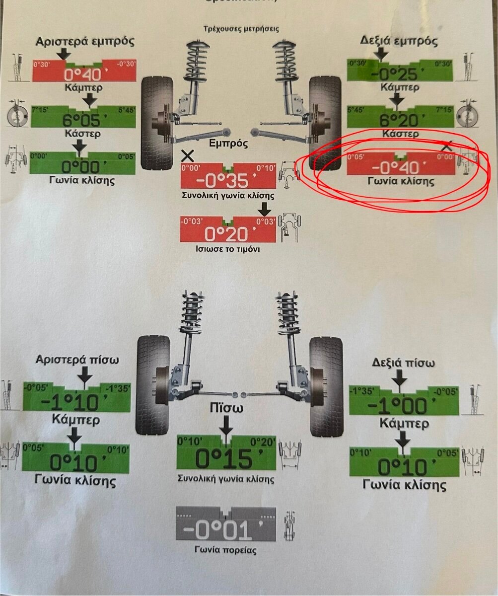

MontzOlee Δημοσ. 31 Ιουλίου Μέλος Δημοσ. 31 Ιουλίου Καλησπέρα, η ευθυγράμμιση έγινε στον κ. Κωτσόπουλο και όντως η εμπειρία ήταν 100% θετική σύμφωνα με τον φίλο. Του είπε λίγο και το ιστορικό κ το "πρόσεξε" το αμάξι του φίλου κ τον εξυπηρέτησε άμεσα. στην ευθυγράμμιση πάντως τα πράγματα δεν πήγαν καλά, δυστυχώς .. (βλέπε φωτό) Δεξιά είχε μεγάλο πρόβλημα απ ότι του είπε κ πάλι καλά που έκανε ευθυγράμμιση. Χ το έβγαζε το μηχάνημα.. Ντροπη και αίσχος για την αντιπροσωπεία πραγματικά. δεν πέφτουμε από τα σύννεφα βέβαια μετά απ όλα αυτά που έχουν γίνει αλλά πραγματικά δεν ξέρει τι θέλει να κάνει τώρα μετά από αυτές τις μετρήσεις.. Δεν μπορώ να καταλάβω τον λόγο που αυτός ο άνθρωπος δεν έκανε ευθυγράμμιση στο αμάξι. βαριόταν; πραγματικά πίστευε ότι δεν χρειάζεται το αμάξι ; ή έγινε επίτηδες που είναι το χείριστο σενάριο ; 2
geopro Δημοσ. 31 Ιουλίου Δημοσ. 31 Ιουλίου 12 λεπτά πριν, MontzOlee είπε Καλησπέρα, η ευθυγράμμιση έγινε στον κ. Κωτσόπουλο και όντως η εμπειρία ήταν 100% θετική σύμφωνα με τον φίλο. Του είπε λίγο και το ιστορικό κ το "πρόσεξε" το αμάξι του φίλου κ τον εξυπηρέτησε άμεσα. στην ευθυγράμμιση πάντως τα πράγματα δεν πήγαν καλά, δυστυχώς .. (βλέπε φωτό) Δεξιά είχε μεγάλο πρόβλημα απ ότι του είπε κ πάλι καλά που έκανε ευθυγράμμιση. Χ το έβγαζε το μηχάνημα.. Ντροπη και αίσχος για την αντιπροσωπεία πραγματικά. δεν πέφτουμε από τα σύννεφα βέβαια μετά απ όλα αυτά που έχουν γίνει αλλά πραγματικά δεν ξέρει τι θέλει να κάνει τώρα μετά από αυτές τις μετρήσεις.. Δεν μπορώ να καταλάβω τον λόγο που αυτός ο άνθρωπος δεν έκανε ευθυγράμμιση στο αμάξι. βαριόταν; πραγματικά πίστευε ότι δεν χρειάζεται το αμάξι ; ή έγινε επίτηδες που είναι το χείριστο σενάριο ; Φυσικό και επόμενο ήταν το αυτοκίνητο να χρειαζόταν διαδικασία ευθυγράμμισης. Όσο αφορά την στάση της αντιπροσωπείας πραγματικά εγείρονται ερωτηματικά. Σε πρώτη φάση ας ζητήσει να του καταβάλουν το κόστος της ευθυγράμμισης που έγινε σε εξωτερικό συνεργείο. Σε δεύτερη φάση ας στείλει ένα μειλ διαμαρτυρίας στα κεντρικά Ελλάδος με κοινοποίηση και στην Toyota Ιαπωνίας ( με μετάφραση στα αγγλικά) παραθέτοντας το ιστορικό. Να δηλώσει την απογοήτευση του και να ζητήσει επέκταση εγγύησης προς αποκατάσταση του κλίματος εμπιστοσύνης το οποίο έχει τρωθεί με ευθύνη της αντιπροσωπείας. Να είναι προετοιμασμένος ότι η αντιπροσωπεία ίσως θελήσει να αμυνθεί ισχυριζόμενη ότι το αμάξι βγήκε σωστό από το σέρβις και ότι η προβληματική ευθυγράμμιση μπορεί να προέκυψε από πρόσκρουση σε κράσπεδο ή από οδήγηση σε λακούβες, κλπ. Το μεγάλο ατού για το γνωστό σου είναι ότι βγήκε από το επίσημο σέρβις χωρίς έλεγχο ευθυγράμμισης. Ας μην το αφήσει να περάσει έτσι γιατί μπορεί να βγει κάτι καλό από αυτή τη ταλαιπωρία. Το μειλ διαμαρτυρίας είναι εύκολο να συνταχθεί. Μην περιοριστείτε στα λόγια που τα παίρνει ο άνεμος.
Nabuko Δημοσ. 31 Ιουλίου Δημοσ. 31 Ιουλίου 1 ώρα πριν, MontzOlee είπε Δεν μπορώ να καταλάβω τον λόγο που αυτός ο άνθρωπος δεν έκανε ευθυγράμμιση στο αμάξι. βαριόταν; πραγματικά πίστευε ότι δεν χρειάζεται το αμάξι ; ή έγινε επίτηδες που είναι το χείριστο σενάριο ; Aν θυμάσαι τι είχες γράψει 👇 Στις 25/7/2025 στις 4:19 ΜΜ, MontzOlee είπε το πηρε πριν απαντησετε παιδες, του ειπε ο προισταμενος τεχνικος μετα απο 5 φορες που ρωτησε αν χρειαζεται , πως οχι δεν χρηζει ευθυγραμμισης στα καινουργια γιατι πατανε πανω σε συγκεκριμενα σημεια κ δεν εχει κενα Ο θορυβος παντως για την ιστορια, με το αμορτισερ σταματησε .. του ειπαν οτι αλλαξαν μονο τα 2 μπροστινα και τιποτα αλλο αλλα χωρις πολλα πολλα, ηταν πολυ επιφυλακτικοι μετα τα email που ειχε στειλει στην ΤΟΥΟΤΑ μαλλον, ειχε πεσει συρμα Όλως περιέργως το πρόβλημα όπως φαίνεται στην φωτό που έβαλες ήταν μπροστά που εκεί μόνο άλλαξαν αμορτισέρ. Κατά τα άλλα δεν έχρηζε ευθυγράμμισης. Εγώ ανάλογα τα κέφια μου μπορεί να πήγαινα μπορεί κι όχι για να τον κάνω ρόμπα. Αλλά μάλλον θα τον έγραφα γενικώς και θα συνέχιζα τη ζωή μου.
