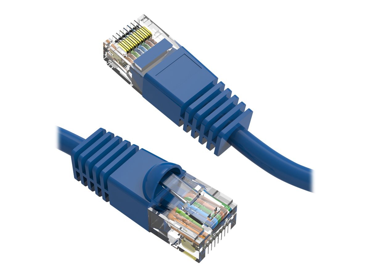

elio_1 Δημοσ. Κυριακή στις 06:45 πμ Δημοσ. Κυριακή στις 06:45 πμ Δες τα καλώδια που είναι συνδεδεμένο το pc με το router. Αν έχει 4 σύρματα μέσα κι όχι 8 φταίει το καλώδιο! Το παρακάτω παίζει μόνο 100 Ενώ αυτό παίζει και 1000 1
Cubicolor Δημοσ. Κυριακή στις 03:26 μμ Μέλος Δημοσ. Κυριακή στις 03:26 μμ (επεξεργασμένο) 8 hours ago, elio_1 said: Δες τα καλώδια που είναι συνδεδεμένο το pc με το router. Αν έχει 4 σύρματα μέσα κι όχι 8 φταίει το καλώδιο! Το παρακάτω παίζει μόνο 100 Ενώ αυτό παίζει και 1000 περα απο αυτο σκεφτομουνα να περνα και αυτο το καλωδιο ειναι καλο? https://www.skroutz.gr/s/30719290/Ugreen-Flat-U-FTP-STP-Cat-6a-Kalodio-Diktyou-Ethernet-15m-Mayro-11266.html αυτο κανει? 5 minutes ago, Cubicolor said: περα απο αυτο σκεφτομουνα να περνα και αυτο το καλωδιο ειναι καλο? https://www.skroutz.gr/s/30719290/Ugreen-Flat-U-FTP-STP-Cat-6a-Kalodio-Diktyou-Ethernet-15m-Mayro-11266.html αυτο κανει? τα καλωδια που ειναι συνδεμενα πισω στο ρουτερ ειναι με το κιτρινο χρωμα Επεξ/σία Κυριακή στις 03:32 μμ από Cubicolor
