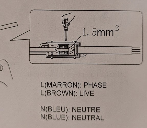

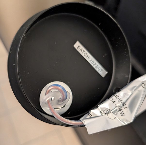

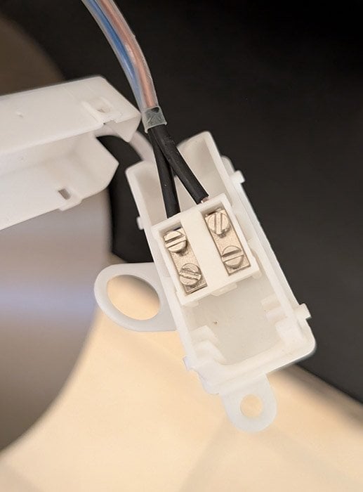

kax54638 Δημοσ. 2 Αυγούστου Δημοσ. 2 Αυγούστου Καλησπέρα. Αγόρασα πρόσφατα ένα φωτιστικό οροφής (3xE14 LED max 4W) με μεταλλικό σώμα. Όταν το άνοιξα διαπίστωσα και από τις οδηγίες αλλά και βλέποντας το ίδιο το φωτιστικό πως δεν υπάρχει στην κλέμα υποδοχή για την γείωση - μόνο φάση και ουδέτερος. Το φωτιστικό είναι "επώνυμο" και σχετικά ακριβό - δεν πρόκειται δηλαδή για "κινεζιά". Πόσο ασφαλές είναι να εγκατασταθεί ένα φωτιστικό χωρίς γείωση; Και αν εγκατασταθεί, το καλώδιο της γείωσης από το ταβάνι τι το κάνω; Απλά το τυλίγω με μονοτική και το αφήνω; Παραθέτω φωτό.

chvnce Δημοσ. 2 Αυγούστου Δημοσ. 2 Αυγούστου Είναι Class II; Αυτά είναι ασφαλή χωρίς γείωση. Το καλώδιο της γείωσης, δεν το συνδέεις πουθενά αλλά το μονώνεις. 1
kax54638 Δημοσ. 3 Αυγούστου Μέλος Δημοσ. 3 Αυγούστου (επεξεργασμένο) 14 hours ago, cthulhucarbide said: Αν έβαζες και το λινκ του φωτιστικού να το δούμε θα ήταν καλύτερα Ίσως να μην χρειάζεται με το σκεπτικό ότι δεν θα φτάσει κανείς τόσο ψηλά να το ακουμπήσει αλλά δεν ξέρω και σίγουρα https://www.laredoute.gr/plafonieres/plafoniera-me-3-kwnoys-moke_p-2552605.aspx?Org=2552604 Είναι ο τέως πλαφονιερα οπότε αρκετά ψηλά. Αλλά το ίδιο ισχύει και για άλλα φωτιστικά της σειράς πχ απλικα. 14 hours ago, chvnce said: Είναι Class II; Αυτά είναι ασφαλή χωρίς γείωση. Το καλώδιο της γείωσης, δεν το συνδέεις πουθενά αλλά το μονώνεις. Από ότι βλέπω στις οδηγίες έχει ένα σύμβολο με δύο τετράγωνα το ένα μέσα στο άλλο που από ότι διαβάζω σημαίνει πως δεν χρειάζεται γείωση. Άρα μάλλον αυτό είναι. Επομένως το καλώδιο της γείωσης απλά το τυλίγω με μονωτική ταινία και το αφήνω ως έχει. Σωστά; Επεξ/σία 3 Αυγούστου από kax54638 1
chvnce Δημοσ. 3 Αυγούστου Δημοσ. 3 Αυγούστου 20 λεπτά πριν, kax54638 είπε Από ότι βλέπω στις οδηγίες έχει ένα σύμβολο με δύο τετράγωνα το ένα μέσα στο άλλο που από ότι διαβάζω σημαίνει πως δεν χρειάζεται γείωση. Άρα μάλλον αυτό είναι. Ναι, αυτά τα τετράγωνα δείχνουν ότι πρόκειται για Class II. Δεν χρειάζεται γείωση. 20 λεπτά πριν, kax54638 είπε Επομένως το καλώδιο της γείωσης απλά το τυλίγω με μονωτική ταινία και το αφήνω ως έχει. Σωστά; Πολύ σωστά. 🙂

chvnce Δημοσ. 4 Αυγούστου Δημοσ. 4 Αυγούστου 2 ώρες πριν, haris_216 είπε Ίσως λόγω ηλικίας, ίσως λόγω ψυχαναγκασμού, ίσως λόγω υπερβολής ή ακόμα και λόγω του ότι τα κινέζικα έχουν μπει φουλ στη ζωή μας και ασχέτως τιμής ή καταστήματος αγοράς δεν μπορείς να είσαι σίγουρος αν πήρες κινέζικο ή "κινεζιά" προσωπικά προσθέτω γείωση στο οποιοδήποτε φωτιστικό στο σπίτι δεν έχει. Είτε πρόκειται για επιτραπέζιο, δαπέδου ή οροφής (το φτάνει, δεν το φτάνει κανείς) Προφανώς και είναι μία (ας πούμε) ταλαιπωρία, αφού αν είναι με καλώδιο (πχ δαπέδου) κι έχει δύο αγωγούς πρέπει να αλλάξεις καλώδιο/φις. Ή αν, όπως στην περίπτωση του ts δεν έχει σημείο να πιάσεις την γείωση πρέπει να βρεις ένα (εγώ στη συγκεκριμένη περίπτωση θα το έπιανα εκεί που μπαίνει στο καλώδιο μέσα στη μαύρη ροζέτα κι έχει μάλλον ένα παξιμάδι που σφίγγει τη ροδέλα που φαίνεται) Το συγκεκριμένο δεν είναι "κινεζιά". Είναι συγκεκριμένων προδιαγραφών, Κλάσης ΙΙ. Κλάση ΙΙ : ηλεκτρικά περιβλήματα στα οποία η προστασία από την ηλεκτροπληξία δεν επαφίεται μόνο στη βασική μόνωση, αλλά περιλαμβάνει επιπλέον μέτρα ασφαλείας, όπως είναι η διπλή μόνωση ή η ενισχυμένη μόνωση. Δεν περιλαμβάνει μέσα για τη σύνδεση αγώγιμων μερών στη γείωση, ούτε βασίζεται στις συνθήκες εγκατάστασης. https://www.diavgia.gr/κλάση-προστασίας.html
haris_216 Δημοσ. 4 Αυγούστου Δημοσ. 4 Αυγούστου 1 λεπτό πριν, chvnce είπε Το συγκεκριμένο δεν είναι "κινεζιά". Είναι συγκεκριμένων προδιαγραφών, Κλάσης ΙΙ. Κλάση ΙΙ : ηλεκτρικά περιβλήματα στα οποία η προστασία από την ηλεκτροπληξία δεν επαφίεται μόνο στη βασική μόνωση, αλλά περιλαμβάνει επιπλέον μέτρα ασφαλείας, όπως είναι η διπλή μόνωση ή η ενισχυμένη μόνωση. Δεν περιλαμβάνει μέσα για τη σύνδεση αγώγιμων μερών στη γείωση, ούτε βασίζεται στις συνθήκες εγκατάστασης. https://www.diavgia.gr/κλάση-προστασίας.html Σεβαστό. Ήδη όμως ανέφερα ότι πέρα από την "κινεζιά" υπάρχουν πολλοί λόγοι (ψυχαναγκασμού ή άλλοι) για τους οποίους εγώ θα έβαζα ΚΑΙ την γείωση. Που έτσι κι αλλιώς υπάρχει εκεί που θα συνδεθεί.
