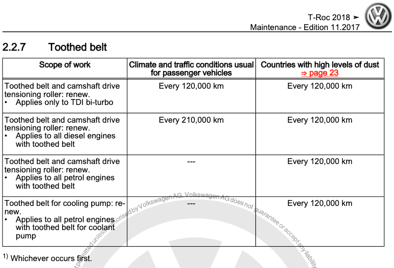

vamvakoolas Δημοσ. 7 Αυγούστου Δημοσ. 7 Αυγούστου 31 minutes ago, Haldol said: Θεωρητικά, οι κινητήρες βενζίνης ΕΑ211 δεν αλλάζουν τακτικά ιμάντα, παρά μόνο αν υπάρξουν σημάδια φθοράς (κάτι το οποίο φαίνεται με οπτικό έλεγχο). Στο επίσημο service manual για τη χώρα μας δεν έχει καν διάστημα αλλαγής (δεν ήμαστε στις χώρες με υψηλή σκόνη): Η φώτο είναι από service manual του T-ROC, αλλά οι κινητήρες είναι οι ίδιοι. Πρακτικά, οι περισσότεροι προτιμούν να τον αντικαταστήσουν προληπτικά μετά τις 150.000 χλμ, ή στα 7-8 χρόνια, διότι αν γίνει το κακό, η ζημιά είναι μεγάλη. ειναι ηδη στα 7 χρονια γιαυτο εγω του εγραψα οτι εγω θα τον αλλαζα 1
