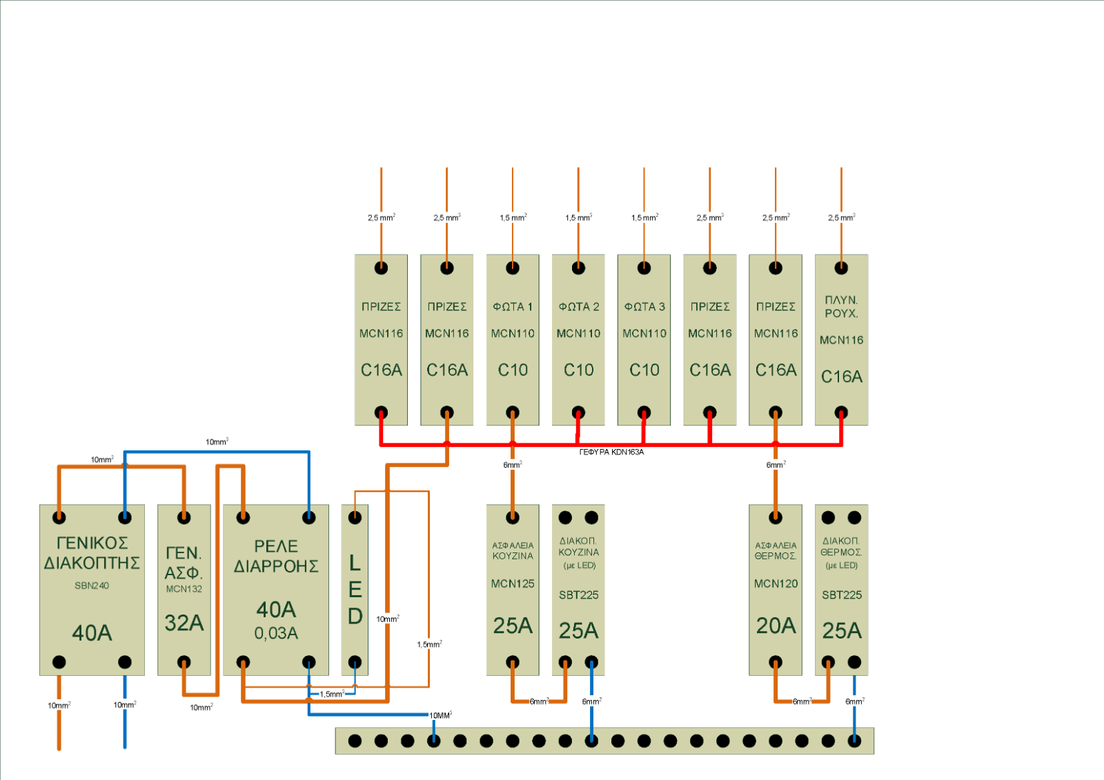

ATmega Δημοσ. 10 Αυγούστου Μέλος Δημοσ. 10 Αυγούστου (επεξεργασμένο) 12 λεπτά πριν, nvel είπε εντάξει αφού το λέει το chatgpt, αλλά θα μου επιτρέψει το chatgpt στην μελέτες μου να βάζω τον διακόπτη απόζευξης του κυκλώματος αναντι της προστασίας γιατί όταν με ρωτήσουν για το λάθος δεν με παίρνει να απαντήσω "έτσι λέει το chatgpt" Νομίζεις ότι το chatgpt καταλαβαίνει την έννοια του διακόπτη; Επισυνάπτω ένα σχέδιο που έχω φτιάξει για να είναι πιο ξεκάθαρο τι εννοώ. Αν μπορείς, παρακαλώ εξήγησε μου τεχνικά γιατί είναι λάθος να μπαίνει πρώτα η ασφάλεια και μετά διακόπτης σε μια συσκευή όπως θερμοσίφωνας ή αν υπάρχει κάποιος κανονισμός που το λέει (δεν έχω πρόσβαση στο νέο ΕΛΟΤ, στο παλιό που βρήκα στο ίντερνετ δεν βρήκα κάτι σχετικό). Ευχαριστώ. Επεξ/σία 10 Αυγούστου από ATmega διόρθωση εικόνας
nvel Δημοσ. 10 Αυγούστου Δημοσ. 10 Αυγούστου για τον ίδιο λόγο που στο διάγραμμα ο διακόπτης στην είσοδο είναι πριν από την προστασία, δεν είναι μόνο διακόπτης αλλά και απομονωτής του κυκλώματος.
