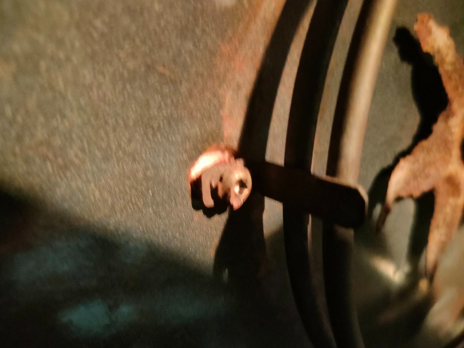

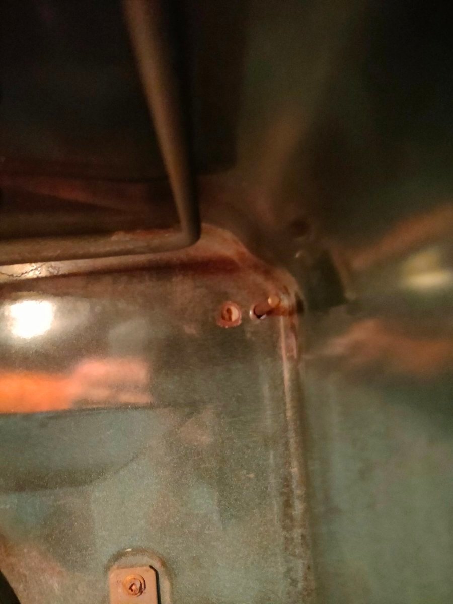

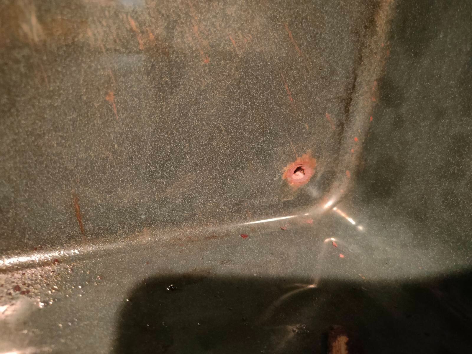

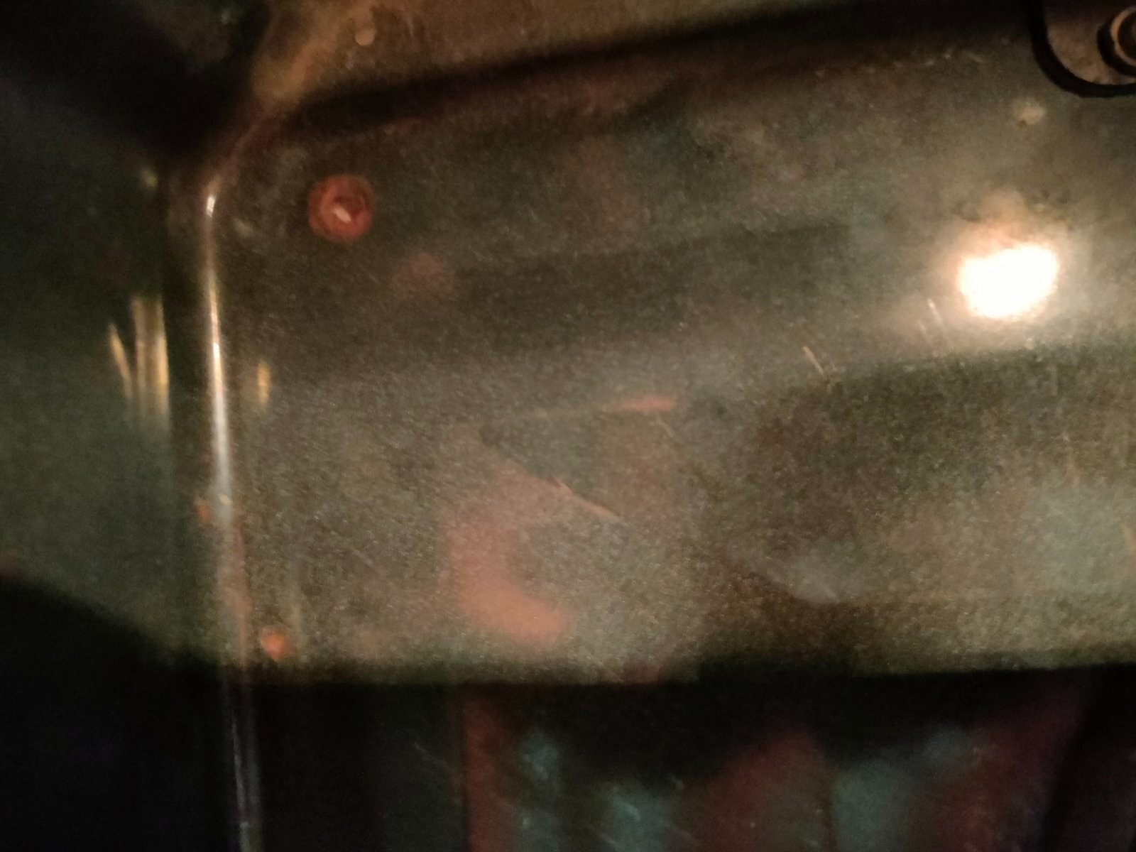

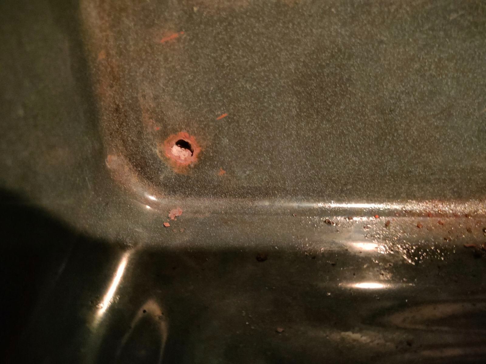

ΜΑΚΡΙΑ ΑΠΟ MIELE! Πληρώνεις στην καλύτερη περίπτωση +50% παραπάνω σε σχέση με άλλες μάρκες και ΔΕΝ παίρνεις καλύτερο προιόν. Σας στέλνω φώτο απο φούρνο MIELE που παρουσίασε σκουριά απο το 3ο ετος(2.5 έτη) στις τρύπες στο πίσω τοίχωμα όπου βιδώνει το back plate. Οι βίδες άρχισαν να πεφτουν αφού οι στροφές καταστράφηκαν απο σκουριά. Η απάντηση της MIELE ηταν οτι κάναμε "κακιά χρήση". Όταν τους τονίσαμε οτι η σκουριά είναι όπου υπάρχουν τρύπες για βίδες(και ξεκάθαρα σημεία όπου το εμαγιές είναι λεπτό και ΔΕΝ έχει κατασκευαστεί σωστά) η MIELE δεν απαντάει. Το συμπέρασμα: Οι φούρνοι πια , ανεξάρτητα απο μάρκα, φτιάχνονται να αντέξουν 5-8 χρόνια, οπότε αγοράζουμε έναν οικοκονομικό σε τιμή και κατανάλωση και ελπίζουμε να κρατήσει όσο το δυνατόν περισσότερα χρόνια...αλλά μακριά απο MIELE...απαράδεκτοι(είχα και πριν MIELE...και εκείνος χάλασε στα 10 χρόνια αλλά ήθελα να πιστέψω οτι έπεσα στην περίπτωση...αλλά δυστυχώς δεν ήταν η εξαίρεση...) . Επίσης , προτιμάμε ελέυθερους φούρνους όπου η κατασκευή είναι συνήθως καλύτεροι. Δεν το συζητάμε οτι , 'οπου μπορούμε, αγοράζουμε προιόντα για φυσικό αέριο. Και πιο απλά και αρκετά πιό ανθεκτικά(εκει δεν παίζουν οι εταιρείες γιατί με το αέριο πεθαίνει κόσμος και πέφτουν μηνύσεις!
