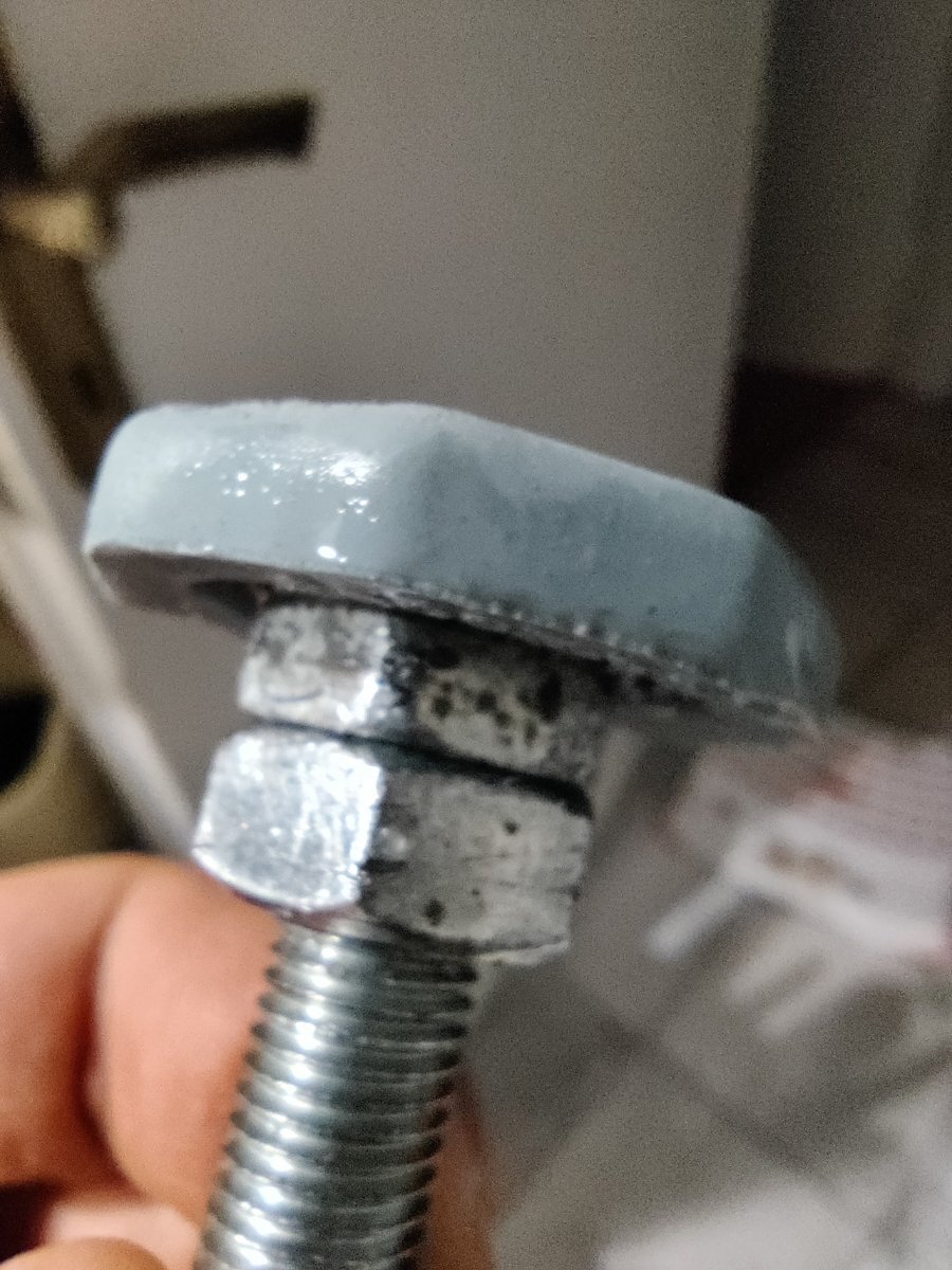

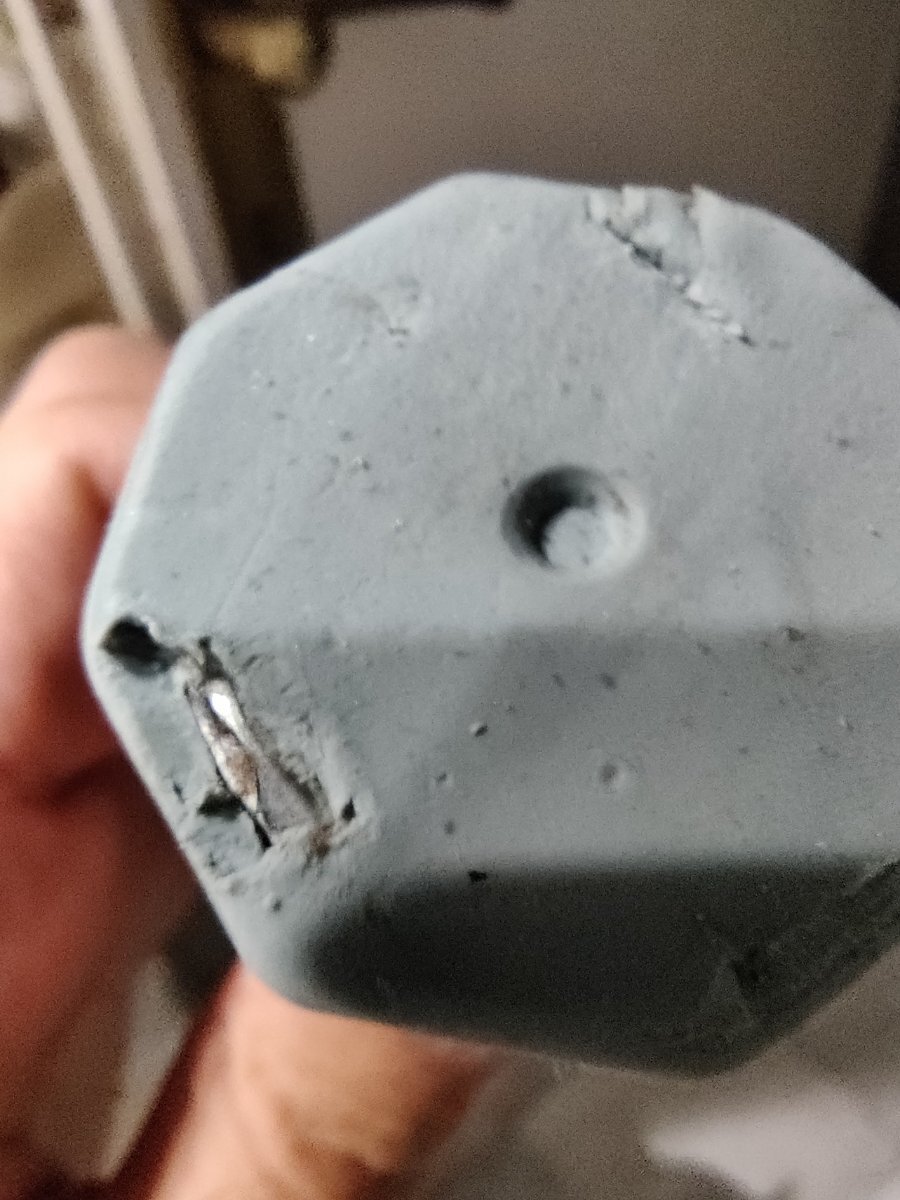

IMG_20250820_205547.jpg.5803c734a454871b43b54c337397fdc1.jpgIMG_20250820_205553.jpg.ef885dbf9220b6594ac17844fb8c3b18.jpg
Η βαση εχει φαγωθει και δε μπορω να βγαλω με τιποτα τα παξιμαδια, εχουν κολλησει!! Τοσα χρονια ηταν ετσι και το ποδι κουνιοταν περα δωθε οποτε το πλυντηριο εκανε τις περιστροφες..
Για να μην ταλαιπωρουμαι, μπορω να βρω το ιδιο σε μαγαζι με εργαλεια; Ολα τα πλυντηρια τα ιδια ποδια δεν εχουν;
Το βρηκα εδω https://kokoris.gr/?ProdID=400854287914&ProdCatList=&TSearch=CNP
Θα το αγορασω να τελειωνουμε με την ταλαιπωρια..
** Επιτελους τα καταφερα και βγηκαν! Να'ναι καλα τα γαντια mechanix που εχω!! **
Το εβαλα σε λειτουργια καθαρισμου καδου, και μετα θα βαλω και μια πλυση να δω πως παει. Αν και πιστευω οτι θελει να αλλαχθει η βαση γιατι εχει ολισθαινει ετσι οπως εχει φθαρει.
Επεξ/σία από Witcher1st
1 ώρα πριν, Witcher1st είπε
θα ρυθμισεις το υψος που θελεις και μετα θα παρεις το ενα παξιμαδι να το τερματισεις πανω στο πλυντηριο και να το σφιξεις
