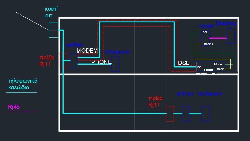

Καλησπέρα,
Θέλω να αναβαθμίσω σε VDSL όμως υπάρχει περιορισμός στην καλωδίωση. Παρακάτω μια εικόνα από την υφιστάμενη κατάσταση:
Στο καλώδιο που είναι σημειωμένο με κόκκινο δεν υπάρχει πρόσβαση για οποιαδήποτε μεταβολή/αντικατάστασή του.

  1. Σε όποιο manual VDSL συνδεσμολογίας της Vodafone που έχω διαβάσει στο site της, χρησιμοποιείται η Phone 1 θύρα του router. Όπως ανέφερα και πιο πριν όμως, δεν είναι δυνατόν να προσθέσω κάποιο επιπλέον καλώδιο στη διαδρομή που έχω σημειώσει με κόκκινο. Συνεπώς, θα δουλεύουν οι τηλεφωνικές συσκευές χωρίς να συνδεθεί καθόλου η θύρα Phone 1?(η θέση του ρούτερ είναι κεντρική και δε θα ήθελα να αλλάξει)
  2. Στη δεύτερη εικόνα (αυτή της cyta) το καλώδιο από το splitter προς το router είναι cat5e. Σε εμένα είναι τηλεφωνικό 4-pin με βύσμα RJ11.

Στο VDSL η τηλεφωνία είναι VoIP και παίζει πάνω απο τον εξοπλισμό. Με την παρακάτω συνδεσμολογία θα παίξουν όλα χωρίς παρεμβάσεις αλλά ενδεχομένως να έχεις θέματα με την ταχύτητα ή αποσυνδέσεις, ειδικά αν κάνεις 100άρι. Με 50άρι που είναι πιο ανεκτικό το πιο πιθανό είναι να παίζει ΟΚ. Το διάγραμμα της Cyta είχε λάθος, CAT5e εννοεί μόνο το καλώδιο της κάθετης από κατανεμητή εως κεντρική πρίζα. Το σωστό βέβαια στο VDSL είναι νέο καλώδιο από έξω, κατευθείαν στον εξοπλισμό και σε 2ο ζευγάρι επιστροφή την τηλεφωνία στις υπόλοιπες πρίζες του χώρου...

ΟΚ, ευχαριστώ για τις διευκρινήσεις. Θα ήθελα να ρωτήσω όμως, το παρακάτω είναι εφικτό;;
Η θύρα Phone 1 πρέπει πράγματι να συνδεθεί στις πρίζες ή η παραπάνω συνδεσμολογία όντως μπορεί να παίξει;
Γιατί τότε, το διάγραμμα της Cyta έχει και ένα ακόμη λάθος μιας και δεν φαίνεται σε κανένα διάγραμμά της σύνδεση με τη θύρα phone του router.
Στο σχέδιο δείχνεις ότι έχεις Modem συνδεδεμένο στην τηλεφωνική γραμμή και μετά τον Router πάλι στην τηλεφωνική γραμμή. Αυτό απλά είναι αδύνατον. Το Modem κάνει τον συγχρονισμό σε DSL (άρα μόνον αυτό συνδέεται στην γραμμή) και ο Router την κλήση ΡΡΡοΡ (και κατ' επέκταση την σύνδεση με το διαδίκτυο), ΑΛΛΑ μεταξύ τους αυτά τα 2 συνδέονται με καλώδιο δικτύου και όχι τηλεφωνικό. Τι ακριβώς ισχύει;
Το σχέδιο της Cyta κάνει για την δική σου περίπτωση, εφόσον ισχύει το τελευταίο δικό σου σχέδιο και όντως υπάρχει Modem.
Γράψε τα μοντέλα του Modem και του Router που έχεις για να καταλάβουμε τι συσκευές είναι και να σου προτείνουμε τι μπορεί να γίνει.
Και κάτι τελευταίο. Η καλωδίωση μεταξύ των 2 πριζών από το Modem έως τον Router, πόσα εσωτερικά ζεύγη έχει και πόσα είναι συνδεδεμένα πίσω από αυτές τις πρίζες;
@jkoukos Modem μαλλον εννοει την εξοδο του Splitter, αυτο εχω καταλαβει εγω.
@charilaos Η τηλεφωνια που εχεις τωρα ειναι POTS και ερχεται απο το κεντρο. Η αλλαγη σε VDSL (50, 100, 200) σε βαζει σε VoIP και το τηλεφωνο παιζει μονο πανω απο το Modem / Router στην θυρα Phone 1. Με την συνδεσμολογια που σου σχεδιασα η τηλεφωνια απο τον εξοπλισμο γυρναει πισω σε ολη την γραμμη οποτε και θα παιζουν και παλι τα τηλεφωνα σου.
Το διαγραμμα της Cyta αφορα  VDSL με τηλεφωνια POTS που ερχεται απο το κεντρο γι’αυτο και δεν υπαρχει συνδεση σε θυρα Phone του εξοπλισμου…

@jkoukos Ως modem & phone, εννοώ τις εξόδους του splitter (μπλε γράμματα).
