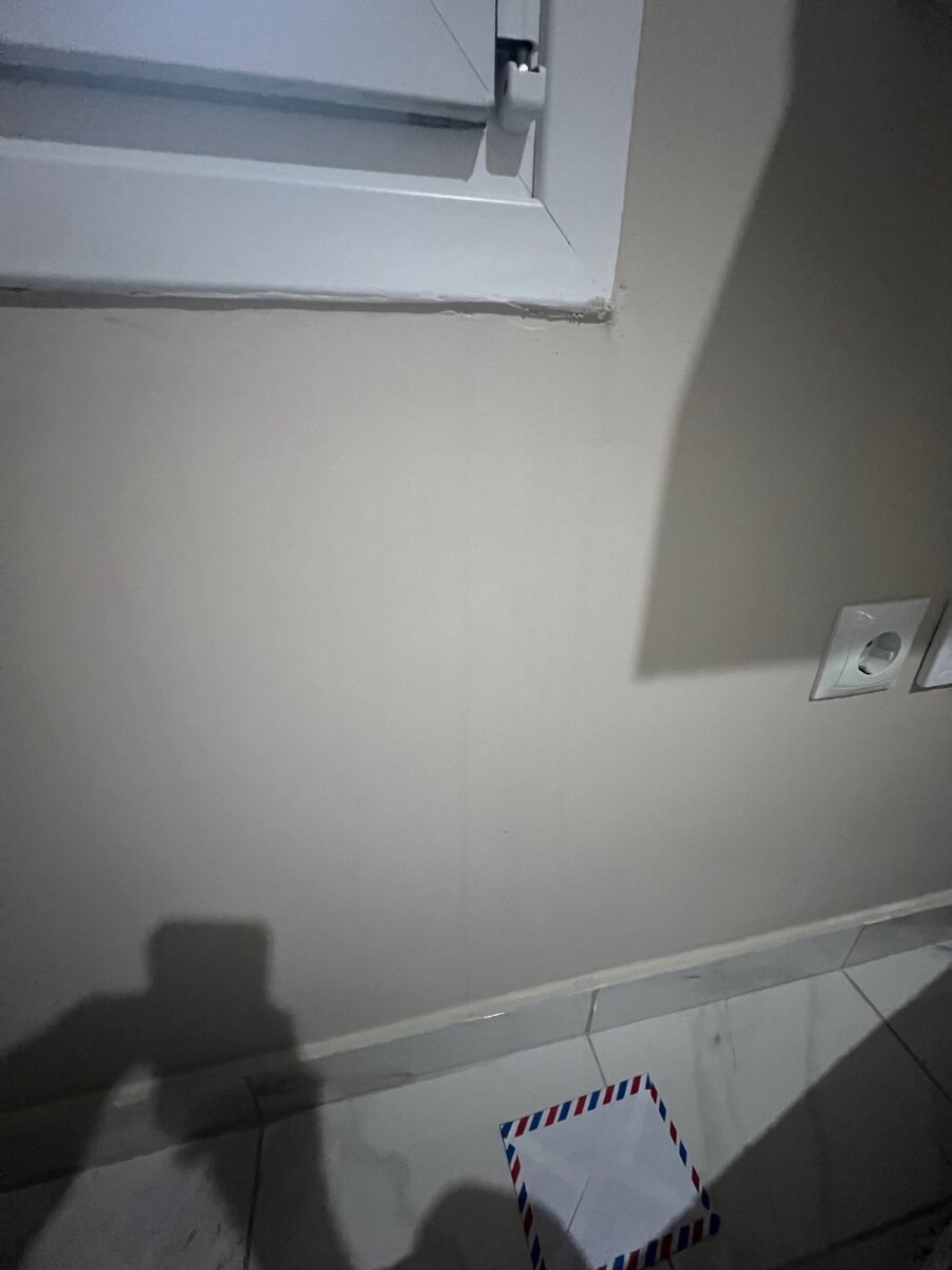

NikosKallithea Δημοσ. 25 Αυγούστου Δημοσ. 25 Αυγούστου Δεν ανεβαζεις κανα διό φωτογραφίες για να καταλάβουμε τι κουφωματα ειναι, πως ειναι τοποθετημένα και απο που μπαινει το νερο που λες 1
tilaverboy Δημοσ. 25 Αυγούστου Μέλος Δημοσ. 25 Αυγούστου 4 ώρες πριν, NikosKallithea είπε Δεν ανεβαζεις κανα διό φωτογραφίες για να καταλάβουμε τι κουφωματα ειναι, πως ειναι τοποθετημένα και απο που μπαινει το νερο που λες Καλησπέρα αυτό είναι από το πάνω παράθυρο της κρεβατοκάμαρας. Από πάνω έχει σκεπή. Στο ίδιο ύψος υπάρχει περβάζι. Στο δεξί μέρος νομίζω φαίνονται οι λωρίδες από το νερό.
acomaedo Δημοσ. 25 Αυγούστου Δημοσ. 25 Αυγούστου Σιλικόνη απο μέσα γιατί έβαλε κάτω από την κορνίζα? Επίσης δες ότι οι οπές για να φεύγουν τα νερά από το κάσωμα είναι ανοικτές.
tilaverboy Δημοσ. 25 Αυγούστου Μέλος Δημοσ. 25 Αυγούστου 12 λεπτά πριν, acomaedo είπε Σιλικόνη απο μέσα γιατί έβαλε κάτω από την κορνίζα? Επίσης δες ότι οι οπές για να φεύγουν τα νερά από το κάσωμα είναι ανοικτές. Τι να σε πω? Έτσι το αγόρασα αλλά πολύ μάπα η ένωση με τα κουφώματα.
acomaedo Δημοσ. 25 Αυγούστου Δημοσ. 25 Αυγούστου δες ότι είναι ακοικτές οι τρύπες για την απορροή για αρχή
