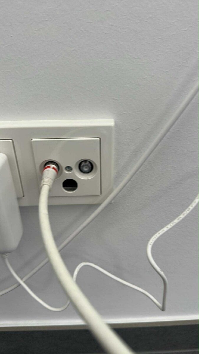

LabrakisG1992 Δημοσ. Τρίτη στις 12:19 μμ Μέλος Δημοσ. Τρίτη στις 12:19 μμ (επεξεργασμένο) 20 λεπτά πριν, micos000 είπε Δε μπορείς να ρωτήσεις σε κάποιο κατάστημα για τα powerlines; Κανονικά θα έπρεπε να δουλέψει. Η επόμενη λύση είναι όπως είπες το τράβηγμα καλωδίου. Δε χρειάζεται να βάλεις καναλάκια αρκεί να το πας γύρω-γύρω και ίσως με κανένα καρφάκι στις γωνίες για να το κρατάει σταθερό. Ρωτησα τον παροχο, ηρθε ενας τεχνικος(ο θεος να τον κανει), αυτος επιμενει οτι το προβλημα ειναι οι καλωδιωσεις. Μου ειπε οτι σε τοσο παλιες πολυκατοικιες τα κυκλωμαατα ρευματος συχνα ειναι σπασμενα (διαφορετικες φασεις, πολλες ασφαλειες, παλια καλωδια). Αυτο κοβει την απόδοση. Γενικα ψαχνω πως να αποφυγω το τραβηγμα καλωδιου. Ανεβαζω μια φωτο απο μια πριζα που ειναι στον διαδρομο. Δεν ξερω σε τι χρησιμευει η συγκεκριμενη. Πιστευετε θα μπορουσε να βγει εθερνετ απο εκει? γιατι αν γινεται, μετα μπορω να τραβηξω καλωδιο για το υπολοιπο κομματι. Επεξ/σία Τρίτη στις 12:19 μμ από LabrakisG1992

micos000 Δημοσ. Τρίτη στις 12:32 μμ Δημοσ. Τρίτη στις 12:32 μμ 7 λεπτά πριν, LabrakisG1992 είπε Δηλαδη αλλα 2 σαν αυτα που εχω παρει? Υποτιθεται οτι αυτα ηταν για ταχυτητες μεχρι 1000 γιαυτο το πηρα εξαρχης. όχι, 4 ζεύγη καλωδίων όπως αυτά που δείχνεις στην φώτο. Εκεί φαίνονται τα πορτοκαλί και πράσινα και από πάνω τα μπλε και καφέ αλλά δεν βλέπω αν είναι απλά τυλιγμένα ή επιστρέφουν στον τοίχο. Τα χρειάζεσαι όλα
LabrakisG1992 Δημοσ. Τρίτη στις 12:36 μμ Μέλος Δημοσ. Τρίτη στις 12:36 μμ 2 λεπτά πριν, micos000 είπε όχι, 4 ζεύγη καλωδίων όπως αυτά που δείχνεις στην φώτο. Εκεί φαίνονται τα πορτοκαλί και πράσινα και από πάνω τα μπλε και καφέ αλλά δεν βλέπω αν είναι απλά τυλιγμένα ή επιστρέφουν στον τοίχο. Τα χρειάζεσαι όλα σορρυ κατι δεν καταλαβαινω. οταν συνδεσω το εθερνετ απευθειας πιανω 800-850, αρα γενικα υπαρχει η ταχυτητα. Υπαρχει αυτη η πριζα στον διαδρομο, απλα δεν ξερω πως μπορω να καταλαβω αν μπορω να βγαλω εθερνετ απο εκει.θα προσπαθησω οταν παω σπιτι ν τα τραβηξω λιγο εξω και να βγαλω μια πιο καθαρη φωτο.
micos000 Δημοσ. Τρίτη στις 01:08 μμ Δημοσ. Τρίτη στις 01:08 μμ Αν αυτό το καλώδιο που έδειξες είναι απλά αναμονή και όταν το τραβήξεις δεις ότι έχει 4 ζευγάρια καλωδίων με τα χρώματα που έγραψα πριν τότε μπορείς να συνδέσεις μια επιτοίχια πρίζα για ethernet (θυλικό) και το ίδιο από την άλλη μεριά του καλωδίου (με την προϋπόθεση ότι η άλλη μεριά πηγαίνει κοντά στο ρούτερ). Μετά απλά συνδέεις από ένα καλώδιο δικτύου και στις δύο πλευρές και το ένα πάει στο ρούτερ ενώ στο δωμάτιο βάζεις ένα απλό access point. 1
LabrakisG1992 Δημοσ. Τρίτη στις 01:14 μμ Μέλος Δημοσ. Τρίτη στις 01:14 μμ 3 λεπτά πριν, micos000 είπε Αν αυτό το καλώδιο που έδειξες είναι απλά αναμονή και όταν το τραβήξεις δεις ότι έχει 4 ζευγάρια καλωδίων με τα χρώματα που έγραψα πριν τότε μπορείς να συνδέσεις μια επιτοίχια πρίζα για ethernet (θυλικό) και το ίδιο από την άλλη μεριά του καλωδίου (με την προϋπόθεση ότι η άλλη μεριά πηγαίνει κοντά στο ρούτερ). Μετά απλά συνδέεις από ένα καλώδιο δικτύου και στις δύο πλευρές και το ένα πάει στο ρούτερ ενώ στο δωμάτιο βάζεις ένα απλό access point. Αν καταλαβαινω σωστα κατι σαν αυτο στο βιντεο. Στην ουσια αν τα καλωδια ειναι τα σωστα, συνδεω ,μια επιτοιχια πριζα εθερνετ θυληκο με θυληκο και οι 2 πλευρες. Ευχαριστω πολυ. Δεν φαινεται τοσο δυσκολο. Το θεμα ειναι πως μπορω να ξερω που καταληγουν αυτα τα καλωδια?
jkoukos Δημοσ. Τρίτη στις 02:56 μμ Δημοσ. Τρίτη στις 02:56 μμ Υπάρχει σε άλλο δωμάτιο αντίστοιχη πρίζα με UTP καλώδιο; Αν όχι, τότε κατά 99% πρόκειται για καλώδιο που προορίζεται για τηλεφωνία από τον κεντρικό κατανεμητή της οικοδομής, οπότε σου είναι αχρείαστο. Αν από την άλλη υπάρχει και άλλη (ή άλλες) πρίζα, τότε με πολύμετρο ή εργαλείο εύρεσης συνέχειας καλωδίων, μπορεί να βγάλεις άκρη διαφορετικά απευθύνεσαι σε ηλεκτρολόγο. Κανονικά αν υπάρχουν πάνω από 2 τέτοιες πρίζες, τότε πρέπει τα καλώδια όλων να συγκεντρώνονται σε ένα σημείο, αλλιώς αν τρέχει ένα καλώδιο σε σειρά από πρίζα σε πρίζα δεν σου κάνει (εκτός με αλχημείες).
LabrakisG1992 Δημοσ. Τρίτη στις 04:02 μμ Μέλος Δημοσ. Τρίτη στις 04:02 μμ 1 ώρα πριν, jkoukos είπε Υπάρχει σε άλλο δωμάτιο αντίστοιχη πρίζα με UTP καλώδιο; Αν όχι, τότε κατά 99% πρόκειται για καλώδιο που προορίζεται για τηλεφωνία από τον κεντρικό κατανεμητή της οικοδομής, οπότε σου είναι αχρείαστο. Αν από την άλλη υπάρχει και άλλη (ή άλλες) πρίζα, τότε με πολύμετρο ή εργαλείο εύρεσης συνέχειας καλωδίων, μπορεί να βγάλεις άκρη διαφορετικά απευθύνεσαι σε ηλεκτρολόγο. Κανονικά αν υπάρχουν πάνω από 2 τέτοιες πρίζες, τότε πρέπει τα καλώδια όλων να συγκεντρώνονται σε ένα σημείο, αλλιώς αν τρέχει ένα καλώδιο σε σειρά από πρίζα σε πρίζα δεν σου κάνει (εκτός με αλχημείες). Καλησπερα, ευχαριστω για την απαντηση. Δεν υπαρχει αλλη αν δεν κανω λαθος. Εχω ενα Ελληνα ηλεκτρολογο εδω θα τον φωναξω εαν μπορει να βοηθησει, αλλα δεν ξερω εαν ξερει απο αυτα, ή αν πρεπει καποιος να εχει συγκεκριμενη εμπειρια σε αυτα.
jkoukos Δημοσ. Τρίτη στις 04:24 μμ Δημοσ. Τρίτη στις 04:24 μμ Αν δεν υπάρχει άλλη τέτοια πρίζα, τότε είναι για τηλεφωνία και δεν σου κάνει ούτε και χρειάζεται ηλεκτρολόγος, εκτός αν θέλεις να σου περάσει καλώδιο δικτύου μεταξύ των δύο χώρων.
LabrakisG1992 Δημοσ. Τρίτη στις 05:16 μμ Μέλος Δημοσ. Τρίτη στις 05:16 μμ 51 λεπτά πριν, jkoukos είπε Αν δεν υπάρχει άλλη τέτοια πρίζα, τότε είναι για τηλεφωνία και δεν σου κάνει ούτε και χρειάζεται ηλεκτρολόγος, εκτός αν θέλεις να σου περάσει καλώδιο δικτύου μεταξύ των δύο χώρων. Ξερεις τι παρατηρησα τωρα? Δεν υπαρχει πριζα εθερνετ στο σπιτι. και το ρουτερ ειναι συνδεδεμενο σε αυτην:
