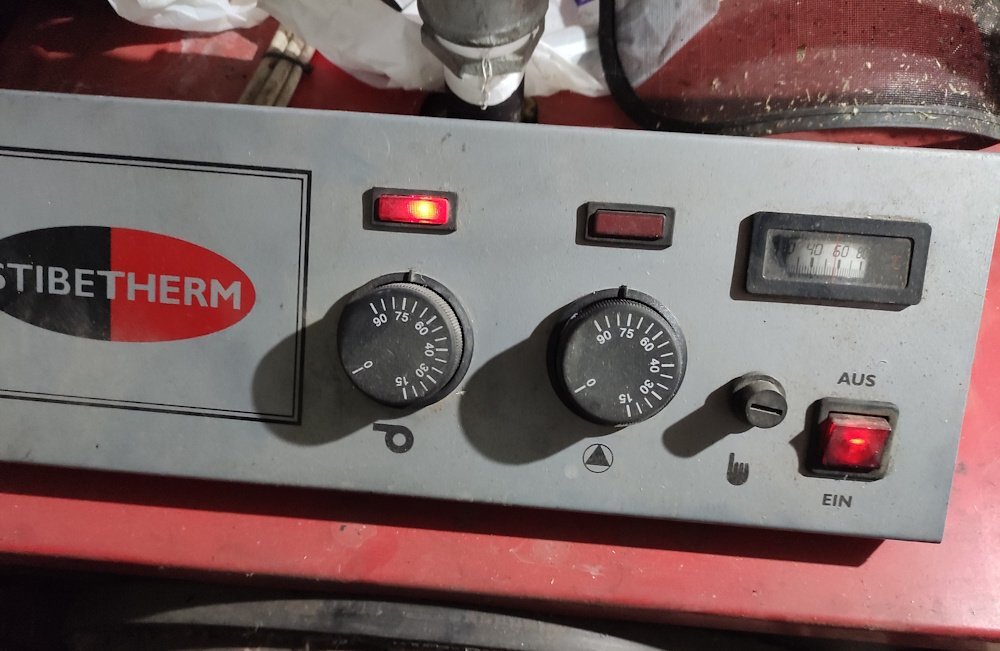

yannis27gr Δημοσ. Πέμπτη στις 07:54 πμ Δημοσ. Πέμπτη στις 07:54 πμ Καθάρισα τον λέβητα και πείραξα τις ρυθμίσεις. Καλά θυμάμαι ότι πρέπει αμφότερα να είναι στο 75;
papoys1 Δημοσ. Πέμπτη στις 08:07 πμ Δημοσ. Πέμπτη στις 08:07 πμ Δεν γνωρίζω αλλά αν το ένα είναι για τον κυκλοφορητή (ενδεχομένως το αριστερό που εχει σημα κύκλου) σίγουρα θέλει πολύ πιο χαμηλά συνήθως 40 με 45 το βάζουμε Αν εκεί που το εχεις βάζεις μπρος και αργεί να ανεβάσει ζεστό στα σώματα τότε ισχύει αυτό που λέω αλλά καλύτερα να μας πει και κάποιος αν είναι γνώστης να δούμε αν έχουμε και κάποιον καυστηρατζή στο φόρουμ να τον έχουμε υπόψιν. 2
chios Δημοσ. Πέμπτη στις 08:08 πμ Δημοσ. Πέμπτη στις 08:08 πμ Ο κυκλοφορητής το δεξιά συνήθως το έχουμε 40-45. 2
papoys1 Δημοσ. Πέμπτη στις 08:11 πμ Δημοσ. Πέμπτη στις 08:11 πμ 2 λεπτά πριν, chios είπε Ο κυκλοφορητής το δεξιά συνήθως το έχουμε 40-45. Μιλησε πρώτα η εμπειρία λόγω ηλικίας και μετά η γνώση.😇 1
Vstromrider Δημοσ. Παρασκευή στις 07:09 πμ Δημοσ. Παρασκευή στις 07:09 πμ και το 75 χαμηλωσε το και αυτο. Δεν χρειαζεται τοσο ψηλα. Εκτος και αν υπαρχουν ειδικες συνθηκες.
meletis_m Δημοσ. Παρασκευή στις 02:10 μμ Δημοσ. Παρασκευή στις 02:10 μμ Στις 9/10/2025 στις 7:54 ΠΜ, yannis27gr είπε Καθάρισα τον λέβητα και πείραξα τις ρυθμίσεις. Καλά θυμάμαι ότι πρέπει αμφότερα να είναι στο 75; Φώναξε έναν καυστηρατζη για σωστή ρύθμιση . Λίγοι βέβαια έχουν αναλυτή . Δεν παίζει ρόλο μόνο η θερμοκρασία νερού & κυκλοφορητή . Παίζει ρόλο ο διασκορπιστης, και να είναι ρυθμισμένος και στον αέρα , πίεση ο καυστήρας Επιβραδυντες καυσαερίων έχει ; Γιατί αρκετοί τα αφαιρούν . Στις 9/10/2025 στις 8:07 ΠΜ, papoys1 είπε Δεν γνωρίζω αλλά αν το ένα είναι για τον κυκλοφορητή (ενδεχομένως το αριστερό που εχει σημα κύκλου) σίγουρα θέλει πολύ πιο χαμηλά συνήθως 40 με 45 το βάζουμε Αν εκεί που το εχεις βάζεις μπρος και αργεί να ανεβάσει ζεστό στα σώματα τότε ισχύει αυτό που λέω αλλά καλύτερα να μας πει και κάποιος αν είναι γνώστης να δούμε αν έχουμε και κάποιον καυστηρατζή στο φόρουμ να τον έχουμε υπόψιν. Αναλόγως το λέβητα . Στο μαντέμι δεν θέλει και χαμηλά . Μπορεί να πάθει θερμικά σοκ και να ανοίξει . Το καλύτερο είναι ρύθμιση με αναλυτή και σωστό καθάρισμα . 1
iml Δημοσ. Παρασκευή στις 08:41 μμ Δημοσ. Παρασκευή στις 08:41 μμ (επεξεργασμένο) Εκτός και αν μιλάμε για ειδικές συνθήκες, το 75 θερμοκρασία νερού είναι μάλλον ψηλότερα από ότι χρειάζεσαι . Δοκίμασε πιο κάτω θερμοκρασίες. Λογικά δεν θα δεις διαφορά στη θέρμανση των χώρων σου. Εγώ πχ το έχω πλέον στους 60 βαθμούς (από 75 που ξεκίνησε τους πρώτους χειμώνες). Τα σώματα πάλι θα καίνε και θα πέσει η κατανάλωση πετρελαίου. Α! και ετήσια συντήρηση (καθαρισμός και ρύθμιση φλόγας) Επεξ/σία Παρασκευή στις 08:46 μμ από iml
