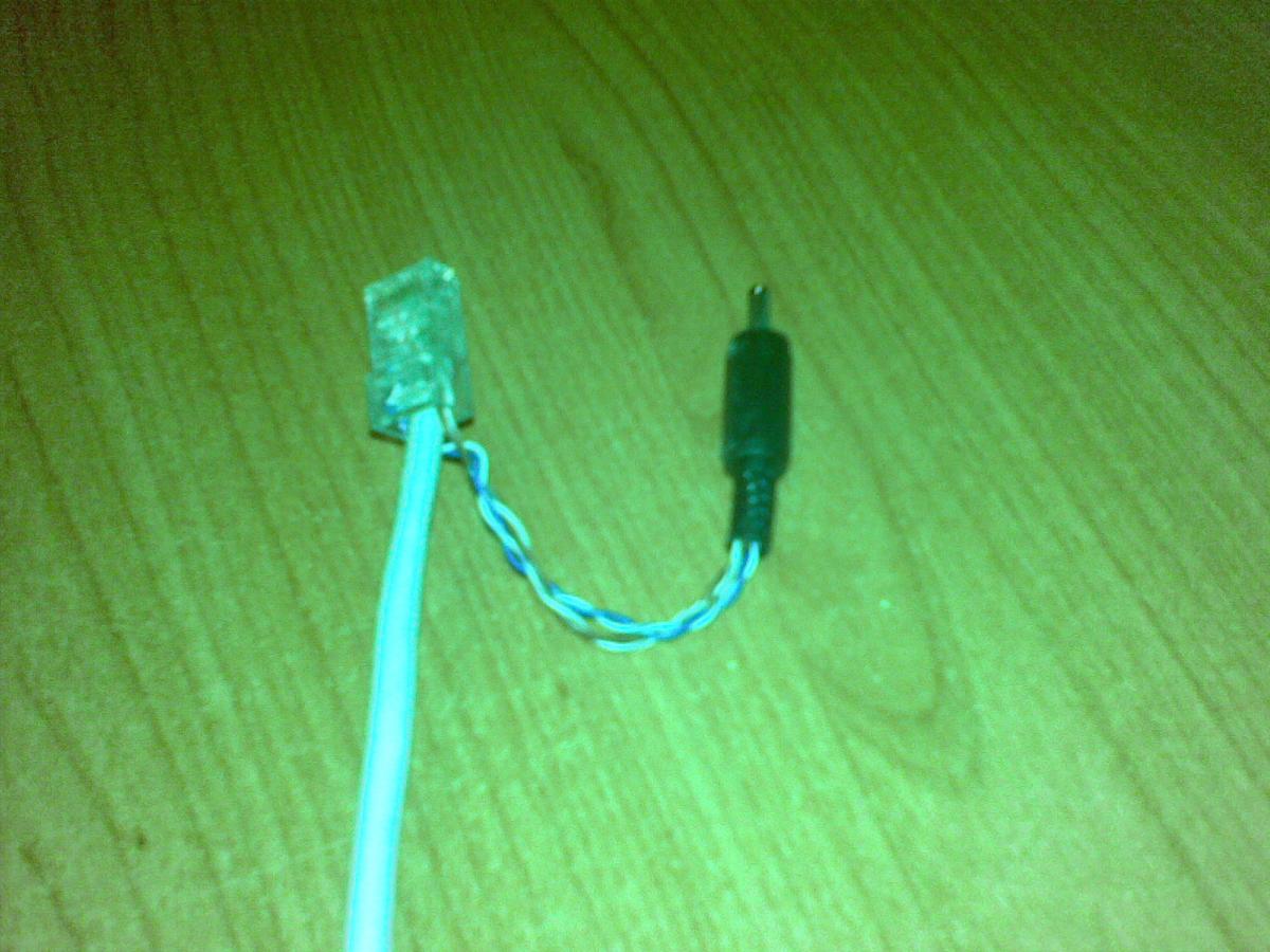

Δεν ήταν και τελείως απαραίτητο να έπαιρνες POE μπορούσες να άμα ήθελες να βάλεις passive POE
στis συσκευές που ήδη είχες.
http://www.insomnia.gr/topic/488557-how-to-ethernet-cable-poe-hack/

Aυτό που έκανα εγώ είναι απλός ένα HACK τίποτα άλλο δεν είναι κανένα προτυπο ούτε καμια επίσημη λύση.
Έτσι όμως μπορείς να τροφοδότησης για κάπου 30m μια συσκευή σου που δεν έχει από το εργοστάσιο POE. Passive Injectors υπάρχουν έτοιμα ναι ΑΛΛΑ τα βύσματα ρεύματος δεν ταιριάζουν σε όλες τις συσκευές και έτσι εγώ αναγκαστικά κάνω το δικό μου.
Στα κανονικά αληθινά POE απλός βάζεις το καλώδιο ethernet σε POE switch και δουλεύουν

ναι θα μπορεσεις να δωσεις και σε ενα zyxel ρευμα αρκει να μην ξεπερασειςκαποια συγκεκριμενα μετρα οπου το ρευμα θα εχει εξασθενισει και δεν θα παιζει η συσκευη.αν η συσκευη ειναι 802κτλ κτλ τοτε πας σε poe switch για αυτα αν δεν ειναι 802 κτλ τοτε θα πας σε switch passive η σε ξεχωριστο Poe για passive.απλα επειδη εσυ εχεις βαλει ενα απο καθε ειδος για αυτο σου προτειναν αυτην την λυση απο την airlive>δενξερω αν υπαρχει switch που να σου βγαζει και τα 2 .τα tp link δινουν μεσα passive poe οσο θυμαμαι.το Passive φαινεται απο την ταση οπως ειδες.τα Hp πχπου εχω χρησιμοποιησει εγω γραφουν πανω οτι ειναι 802 κτλ.οποτε αναλογα τι ειναι να παρεις θα κοιταξεις και το αντιστοιχο switch.το cisco που σου γραψα η να πω τα cisco που σου γραψα ειναι ολα 802.κτλ.
αυτο με το pseuto poe που γραφει ο biomecanoid το κανουν και σε καμερες πολλες φορες
