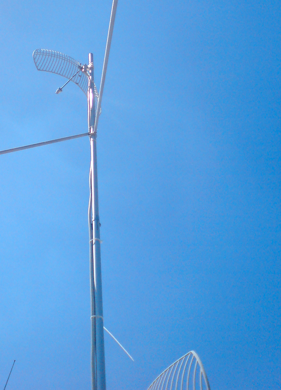

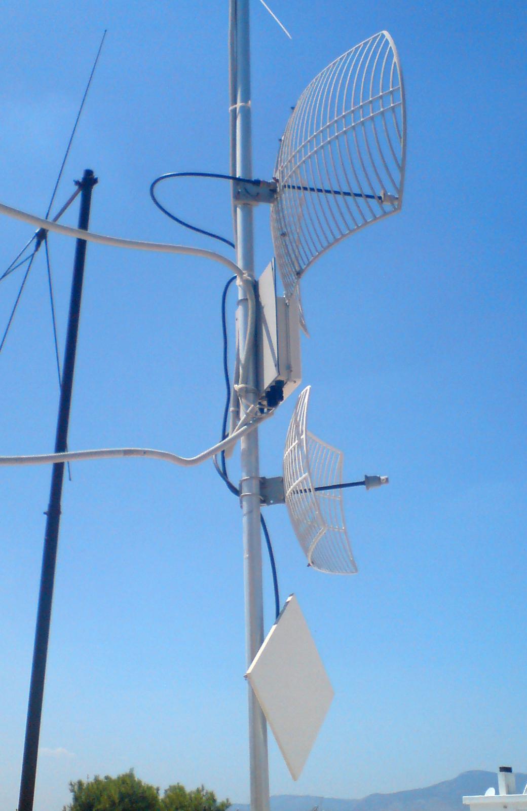

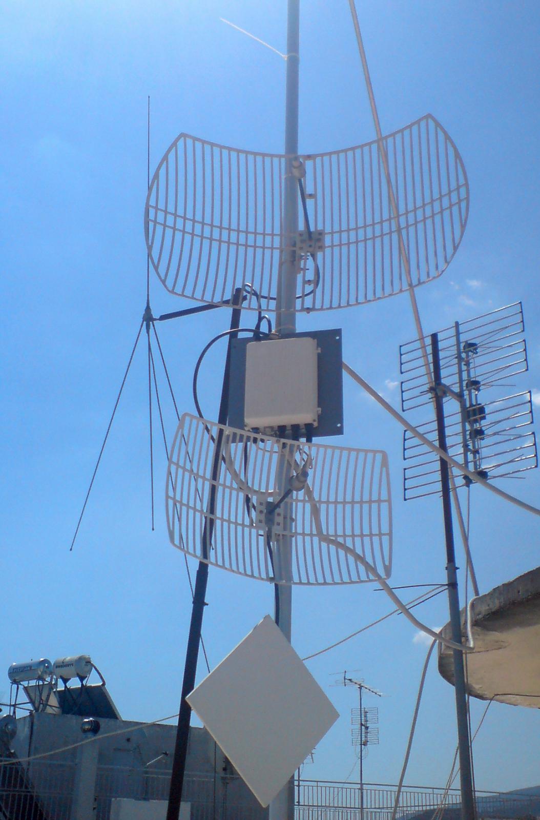

hammerd Δημοσ. 25 Ιουλίου 2013 Share Δημοσ. 25 Ιουλίου 2013 Αυτες εδω ειναι κεραιες wifi ??? παραθετω καποιες φωτο που ειδα και θελω να μου πειτε για τι πραγμα ακριβως ειναι οι παρακατω κεραιες και τι παραπανω προσφερουν σε σχεση με μια απλη κεραια... τωρα αν δεν ειναι wifi ας μας πει καποιος τι ειναι ακριβως... Συνδέστε για να σχολιάσετε Κοινοποίηση σε άλλες σελίδες άλλες επιλογές
poulinos Δημοσ. 25 Ιουλίου 2013 Share Δημοσ. 25 Ιουλίου 2013 οι πρωτες οι μεγαλες ειναι οι grid.κεραιες πολυ εως παρα πολυ κατευθυντικες για να στησεις Link η να δωσεις ιντερνετ αρκετα μακρια.καμποσα χιλιομετρα.το τετραγωνο που ειναι κατω απο την grid ειναι Panel.ειναι λιγο κατευθυντικο.συνηθως το χρησιμοποιεις ειτε για Links σε μικρη αποσταση ειτε το χρησιμοποιεις για να δωσεις ιντερνετ προς μια πλευρα.πχ να εχεις μια καφετερια σε παραλια και να θες να δωσεις ιντερνετ προς την παραλια μονο.πανε με τις μοιρες.πχ panel για 60 μοιρες πανελ 80 μοιρων και παει λεγοντας. εδω σε αυτο το site http://www.l-com.com/wireless-antenna-24-ghz-wifi-antennas θα δεις ολα τα ειδη απο κεραιες που υπαρχουν αναλογα την χρηση που θες παντα οmni ,yahi,ceiling mount,panel κτλ.καθε μια για συγκεκριμενη χρηση .στα χαρακτηριστικα της καθε μιας σου λεει και ποσες μοιρες παιζει και σου δειχνει καιτο Pattern πωςπαιζει δηλαδη Συνδέστε για να σχολιάσετε Κοινοποίηση σε άλλες σελίδες άλλες επιλογές

Universal Soldier Δημοσ. 26 Ιουλίου 2013 Share Δημοσ. 26 Ιουλίου 2013 Eπιτρέπεται άμα χρησιμοποιεί ελεύθερες συχνότητες, το ύψος τις κατασκευής είναι 4-5 μετρα ( που από ότι φαίνεται στην photo είναι κάπου εκεί), και άμα η ισχύς που εκπέμπει είναι στα επιτρεπτά δηλαδη στο WiFi είναι 1 watt .Tις κεραίες της κινητής ( και το ίδιο σου το κινητό ) πρέπει να φοβάσαι μονο, που αυτές τις κρίνουν κιόλας τα φανερά πράγματα δεν πρέπει να τα φοβάσαι. Για να αρχίσεις να φοβάσαι για τις κεραίες που έχουν οι γειτονες πρέπει πρώτα τα πετάξεις το κινητό σου που είναι κάπου 600mw διπλα στον εγκέφαλο σου ένα router είναι 100mw. Οι photos φαίνονται σαν κακοστημένος κόμβος AWMN άρα η ισχύς εκπομπής είναι μικρής και κανονικά δεν πρέπει να ξεπερνάει τα 100mw www.insomnia.gr/topic/488551-wifi-health-facts-set-straight Συνδέστε για να σχολιάσετε Κοινοποίηση σε άλλες σελίδες άλλες επιλογές
ParhsG Δημοσ. 26 Ιουλίου 2013 Share Δημοσ. 26 Ιουλίου 2013 Γιατι κακοστημενος; Συνδέστε για να σχολιάσετε Κοινοποίηση σε άλλες σελίδες άλλες επιλογές
jkoukos Δημοσ. 26 Ιουλίου 2013 Share Δημοσ. 26 Ιουλίου 2013 Κατά πάσα πιθανότητα πρόκειται για κόμβοκάποιου ασύρματου δικτύου (π.χ. awmn στην Αθήνα). Υπό συνθήκες είναι δυνατόν να υπάρχει ασύρματη ζεύξη σε αρκετά χιλιόμετρα αλλά σίγουρα με αντίστοιχα κεραιοσυστήματα και στα 2 άκρα. Κάτι τέτοιο κάνει και ο συγκεκριμμένος κόμβος, χωρίς βέβαια να γνωρίζουμε την ακριβή του απόσταση. Άδεια για το στήσιμο WiFi δικτύων δεν χρειάζεται, αλλά θα πρέπει να ακολουθούνται οι νόμοι που ορίζουν ότι το ύψος του ιστού στήριξης δεν πρέπει να ξεπερνά τα 4 μέτρα από το υψηλότερο σημείο της οικοδομής και να έχει μέγιστη ισχύ EIRP 100 mW (20dBm) στους 2.4GHz και 1W (30dBm) στους 5GHz. Η ακτινοβολία των ασύρματων δικτύων με τά σημερινά δεδομένα είναι σχετικά ασφαλή. Σίγουρα ασφαλέστερα από τις εκπομπές των κινητών ή των απλών ασύρματων τηλεφωνικών συσκευών, αλλά κανείς δεν γνωρίζει με ακρίβεια την επίδραση στην υγεία μας σε βάθος χρόνου και γι' αυτό θα πρέπει ν' ακολουθούμε τα νόμιμα όρια εκπομπής. Συνδέστε για να σχολιάσετε Κοινοποίηση σε άλλες σελίδες άλλες επιλογές
