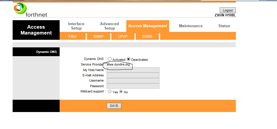

jimcat Δημοσ. 24 Σεπτεμβρίου 2014 Share Δημοσ. 24 Σεπτεμβρίου 2014 Λιγη βοηθεια θα ηθελα σε οποιον μπορει....πηρα αναγκαστικα χτες το ρουτερ zte zxhn h108l απο forthnet λογω βλαβης του προηγουμενου και απ'οτι καταλαβα με αυτα που διαβασα εδω μεσα ειναι μαπα....!προσπαθω να συνδεσω μια ip camera κ ενω εβγαλα ακρη με τα ports δεν μπορω να αλλαξω και ουτε υπαρχει επιλογη οπως φαινεται στην φωτο τον service provider που εχει www.dyndns.org .εχω ηδη λογαριασμο στο no-ip.com και θελω να χρησιμοποιησω αυτον...απτην τεχνικη υποστηριξη της forthnet εφαγα ακυρο,δεν περιμενα και τιποτα αλλα εκανα μια προσπαθεια και εκει.καποιος που να εχει ασχοληθει με το συγκεκριμενο...?? Συνδέστε για να σχολιάσετε Κοινοποίηση σε άλλες σελίδες άλλες επιλογές
.::NikoS::. Δημοσ. 24 Σεπτεμβρίου 2014 Share Δημοσ. 24 Σεπτεμβρίου 2014 Βρήκα με λίγο ψάξιμο πατέντα από άλλο φόρουμ, θα βάλω το λινκ κατευθείαν έτσι ώστε να φαίνεται ξεκάθαρα η πηγή γιατί πιστεύω είναι καλύτερο από το να κάνω clopy paste τη λύση. http://www.adslgr.com/forum/threads/812786-No-IP-σε-ZXHN-H108L-(κόλπο-λυση) 1 Συνδέστε για να σχολιάσετε Κοινοποίηση σε άλλες σελίδες άλλες επιλογές

poulinos Δημοσ. 24 Σεπτεμβρίου 2014 Share Δημοσ. 24 Σεπτεμβρίου 2014 α.το dyndns εχει γινει με πληρωμη οσο ξερω αλλα καποιοι λενε οτι πιο παλια αν πηγαινες διαμεσω το site της tp link νομιζω οτι και καλα εχεις αγορασει προιον τους(ισως να θελει register καποιο προιον με σειριακο) τοτε μπορουσες να φτιαξεις δωρεαν account.το ιδιο και για την dlink www.pcsteps.gr/1364-δωρεάν-στατική-ip-dyndns/ βεβαια ειναι οποιος προλαβει προλαβε γιατι πολλα απο αυτα ισχυαν αλλα δεν ισχυουν πλεον. ευχαριστω πολυ φιλε μου θα το δοκιμασω...!!απο χτες εχω φαει τον κοσμο να βρω κατι αλλα τιποτα..!! Δυστυχως δεν μπορω να το κανω.... γραφουν οτι παιζει ακομα στο site.μηπως κανεις κατι λαθος ή βαζεις λαθος καποια στοιχεια? κατα τα αλλα στην θεση σου θα πεταγα το zte οχι μονο για το θεμα dyndns,No-ip κτλ αλλα γενικα επειδη ειναι χαλια ρουτερ και σε sync και σε σταθεροτητα και σε wireless.γιατι δεν μπορεις να το κανεις?δοκιμασε πχ με internet explorer αν δοκιμασες με αλλο browser. Λιγη βοηθεια θα ηθελα σε οποιον μπορει....πηρα αναγκαστικα χτες το ρουτερ zte zxhn h108l απο forthnet λογω βλαβης του προηγουμενου και απ'οτι καταλαβα με αυτα που διαβασα εδω μεσα ειναι μαπα....!προσπαθω να συνδεσω μια ip camera κ ενω εβγαλα ακρη με τα ports δεν μπορω να αλλαξω και ουτε υπαρχει επιλογη οπως φαινεται στην φωτο τον service provider που εχει www.dyndns.org .εχω ηδη λογαριασμο στο no-ip.com και θελω να χρησιμοποιησω αυτον...απτην τεχνικη υποστηριξη της forthnet εφαγα ακυρο,δεν περιμενα και τιποτα αλλα εκανα μια προσπαθεια και εκει.καποιος που να εχει ασχοληθει με το συγκεκριμενο...?? επισης δεν θα εμπιστευομουν καμερα πανω σε αυτο το ρουτερ.και οπως ειδες και εδωμεσα απο τοτε που ολοι οι παροχοι δινουν zte εχουν ανοιχτει 500 θεματα για προβληματα και παραπονα.ναι η τεχνικη υποστηριξη δεν μπορει να σου κανει κατι παραπανω.λογικο ειναι.αυτα προσφερει το ρουτερ θα σου πουν αυτα εχεις.επισης δεν μπλεκουν γενικοτερα με dyndns ,Noip τα support τον παροχων. Συνδέστε για να σχολιάσετε Κοινοποίηση σε άλλες σελίδες άλλες επιλογές
jimcat Δημοσ. 24 Σεπτεμβρίου 2014 Μέλος Share Δημοσ. 24 Σεπτεμβρίου 2014 αν ηξερα οτι θα μου εδιναν το ρουτερ αυτο δεν θα το επερνα μετα απο αυτα που διαβασα...!!το θεμα ειναι οτι εχω λογαριασμο στο no-ip και τον εχω πληρωμενο για 2 χρονια...με το προηγουμενο μια χαρα λειτουργουσε,τωρα τι κανουμε.... poulinos με την διαδικασια δεν καταλαβαινω πως γινεται ..το ανοιγω με notepad απο εκει κ περα τι κανω...? Συνδέστε για να σχολιάσετε Κοινοποίηση σε άλλες σελίδες άλλες επιλογές
poulinos Δημοσ. 24 Σεπτεμβρίου 2014 Share Δημοσ. 24 Σεπτεμβρίου 2014 αν ηξερα οτι θα μου εδιναν το ρουτερ αυτο δεν θα το επερνα μετα απο αυτα που διαβασα...!!το θεμα ειναι οτι εχω λογαριασμο στο no-ip και τον εχω πληρωμενο για 2 χρονια...με το προηγουμενο μια χαρα λειτουργουσε,τωρα τι κανουμε.... poulinos με την διαδικασια δεν καταλαβαινω πως γινεται ..το ανοιγω με notepad απο εκει κ περα τι κανω...? ετσι και αλλιως δεν θα σου εδιναν αλλο αμα δεν το επαιρνες οποτε αφου το πηρες δωρεαν ενα και το ιδιο.εγω παντως θα το αλλαζα για ολους τους παραπανω λογους που εγραψα..το προηγουμενο να υποθεσω κανα thomson ηταν?τι επαθε?αν ειναι πχ θεμα μετασχηματιστη οτι καηκε τοτε οκ βρισκουμε λυση. για τις οδηγιες τι δεν καταλαβες? λοιπόν 1) zte zxhn h108l ddns.htm.txt το σωζουμε σβηνώντας τη καταληξη .τχτ να γινει .htm 2) ανοίγουμε τη σελιδα του ρουτερ και κανουμε Login (user ) 3) χωρις να κλεισουμε το browser ανοιγουμε το αρχειο αυτο και βαζομυε τα στοιχεια για No-IP και παταμε [sAVE] 1.σβηνεις το txt για να ειναι Htm. 2.μπαινεις μεσα στον ρουτερ σου κανονικα με το 192.168.1. και χωρις να κλεισεις το 192.168.1.1 ανοιγες το αρχειο το htm και βαζεις τα στοιχεια του Noip και πατας save μεσα απο την σελιδα που θα εχεις ανοιξει. δεν το εχω δοκιμασει αφου δεν εχω zte αλλα δεν βλεπω κατι παραξενο.αν δεν πετυχει με πχ mozilla δοκιμασε και internet explorer. Συνδέστε για να σχολιάσετε Κοινοποίηση σε άλλες σελίδες άλλες επιλογές
energy1 Δημοσ. 26 Σεπτεμβρίου 2014 Share Δημοσ. 26 Σεπτεμβρίου 2014 http://ddns.plouf.gr/router-tools/ZTE_H108L.htm Συνδέστε για να σχολιάσετε Κοινοποίηση σε άλλες σελίδες άλλες επιλογές
