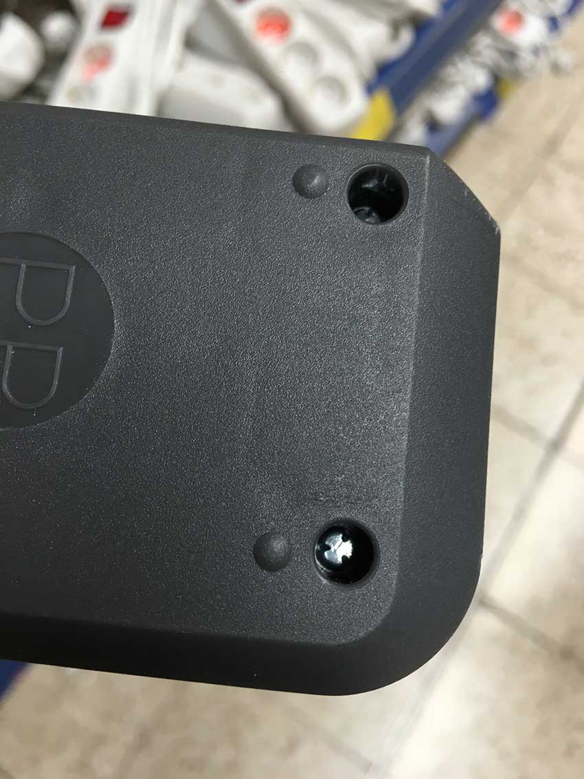

Νομίζω οτι αυτή η βίδα λεγεται 3-node security screw.
Για να βγεί θέλει το κατσαβίδι με την αντίστοιχή μύτη.
Ναι κατάλαβα αλλά το ασημένιο που φαίνεται της βίδας, είναι το κομμάτι που εξέχει και όχι που βαθαίνει. Άρα το εργαλείο κάπως θα πρέπει να αγκαλιάζει τη συγκεκριμένη βίδα και να έχει υποδοχές που να κουμπώνουν στις εγκοπές της.
Εχω μια υποψια οτι μπορει να μην ειναι καν βιδα, αλλα ενα ειδος σαν πριτσινι.
Κι εγώ κάτι τέτοιο υποψιάστηκα αρχικά ρε γαμώτο αλλά δεν ήθελα να το πιστέψω!
υπάρχουν παρόμοιες βίδες tamperproof T-groove αλλά τα κατσαβίδια τους είναι δυσεύρετα και ακριβά.
Δεν βλέπω τη δική μου περίπτωση!
Αν δε σε ενδιαφέρει να ξαναβάλεις την ίδια τη τρυπάς στο κέντρο και τη βγάζεις,μετά την αντικαθιστάς με μια πιό απλή,σταυρό,torx,τετράγωνη κλπ.
Οπως ειπαν και στο αλλο Θεμα παρε ενα καλυτερο πολυπριζο απο το να προσπαθεις να ανοιξεις αυτο και να το φτιαξεις.σιγουρα το κοστος ειναι μεγαλυτερο αλλα θα παρεις κατι καλυτερο απο αυτο που εχεις.αν δεν ειναι πριτσινι δεν ξερω αν με κανα μιτοτσιμπιδο κανεις δουλεια αν χωραει να μπει μεσα εκτος αν την εχουν σφιξει οσο δεν παει.
