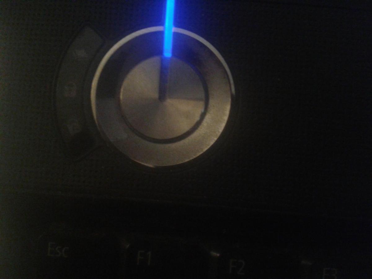

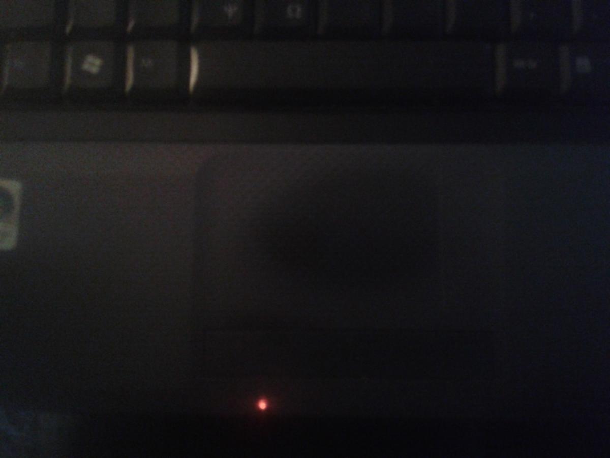

ss13 Δημοσ. 16 Σεπτεμβρίου 2017 Share Δημοσ. 16 Σεπτεμβρίου 2017 Παιδιά πριν 4 μέρες μου έφεραν το Αspire 6930z με την Nvidia 9300 m , εκεί που δούλευε έκλεισε απότομα . 1. Το πήρα έβγαλα τη μπαταριά ( η οποία είναι νεκρή - χαλασμένη ) και τροφοδοσία ( ρεύμα ) πάτησα για 1 λεπτό το Power on . 2. Έβαλα πίσω ό,τι βρήκα , το λαμπάκι του Power on ανάβει , αλλά μόλις το πατάω σβήνει χωρίς καν να προσπαθήσει να κάνει εκκίνηση . 3. Το μηχάνημα ήταν σε βάση και οι θερμοκρασία του ήταν κανονική ( δεν ήταν ζεστό δηλαδή ) . 4. Όταν έχω την μπαταρία στην εκκίνηση , ανάβει ένα πορτοκαλί λαμπάκι ( της μπαταρίας είναι λογικά ) αλλά με το που πατάω το Power on σβήνει αμέσως . Τι μπορώ να ελένξω ; Μήπως έχει το ίδιο πρόβλημα του ( Νec Τocin ) ; Συνδέστε για να σχολιάσετε Κοινοποίηση σε άλλες σελίδες άλλες επιλογές
sil_unique Δημοσ. 16 Σεπτεμβρίου 2017 Share Δημοσ. 16 Σεπτεμβρίου 2017 δοκιμάζεις άλλο φορτιστή για αρχή να δεις μήπως έχει θέμα όταν του βάζεις φορτίο μετά δοκιμάζεις να αφαιρέσεις και την κάρτα γραφικών αν δεν έκανες κάτι με τον φορτιστή [φαντάζομαι είναι τύπου mxm] και δοκιμάζεις να το βάλεις μπρος να δεις αν μένει αναμμένο Συνδέστε για να σχολιάσετε Κοινοποίηση σε άλλες σελίδες άλλες επιλογές
ss13 Δημοσ. 16 Σεπτεμβρίου 2017 Share Δημοσ. 16 Σεπτεμβρίου 2017 δοκιμάζεις άλλο φορτιστή για αρχή να δεις μήπως έχει θέμα όταν του βάζεις φορτίο μετά δοκιμάζεις να αφαιρέσεις και την κάρτα γραφικών αν δεν έκανες κάτι με τον φορτιστή [φαντάζομαι είναι τύπου mxm] και δοκιμάζεις να το βάλεις μπρος να δεις αν μένει αναμμένο Δεν νομίζω να είναι αυτό ( έχω τον μαμίσιο φορτιστή και έναν Κινέζικο φορτιστή ) απλά όταν πας να το βάλεις μπροστά είναι αναμμένα τα λαμπάκια ( Power on και της μπαταρίας ) μόλις πατήσω το Power on σβήνουν ( μετά πρέπει να βγάλω τη μπαταρία , όπως επίσης και την παροχή , να πατήσω για 1 λεπτό παρατεταμένα το Power on ) ακολούθως να συνδέσω την τροφοδοσία ( με τη μπαταρία ή χωρίς μπαταρία ) για να μου ανοίξει η μπλε ένδειξη του Power on ( και τούμπαλιν πάλι τα συμβούν τα ίδια ) . Λες να παίζει κάτι με τη κάρτα ( ούτε μύριζε όταν έσβησε , η θερμοκρασία του ήταν εντάξει , επίσης δούλευε με βάση ψύξης ) ; Ναι Mxm φοράει , αύριο θα το ανοίξω και βλέπουμε , σ' ευχαριστώ Συνδέστε για να σχολιάσετε Κοινοποίηση σε άλλες σελίδες άλλες επιλογές
ss13 Δημοσ. 18 Σεπτεμβρίου 2017 Share Δημοσ. 18 Σεπτεμβρίου 2017 δοκιμάζεις άλλο φορτιστή για αρχή να δεις μήπως έχει θέμα όταν του βάζεις φορτίο μετά δοκιμάζεις να αφαιρέσεις και την κάρτα γραφικών αν δεν έκανες κάτι με τον φορτιστή [φαντάζομαι είναι τύπου mxm] και δοκιμάζεις να το βάλεις μπρος να δεις αν μένει αναμμένο Με το δεύτερο έλεγχο ( βγάζοντας την κάρτα γραφικών ) το έβαλα μπρος χωρίς την κάρτα , πήρε κανονικά μπρος , έβγαλε άσπρη οθόνη , άρα πάμε για κάρτα ; Συνδέστε για να σχολιάσετε Κοινοποίηση σε άλλες σελίδες άλλες επιλογές
sil_unique Δημοσ. 18 Σεπτεμβρίου 2017 Share Δημοσ. 18 Σεπτεμβρίου 2017 Φαίνεται να έχεις βραχυκύκλωμα στην κάρτα και όταν πατάς να ανάψει παίρνει ρεύμα και σου κρεμάει το σύστημα. Ναι πας για κάρτα. Συνδέστε για να σχολιάσετε Κοινοποίηση σε άλλες σελίδες άλλες επιλογές
