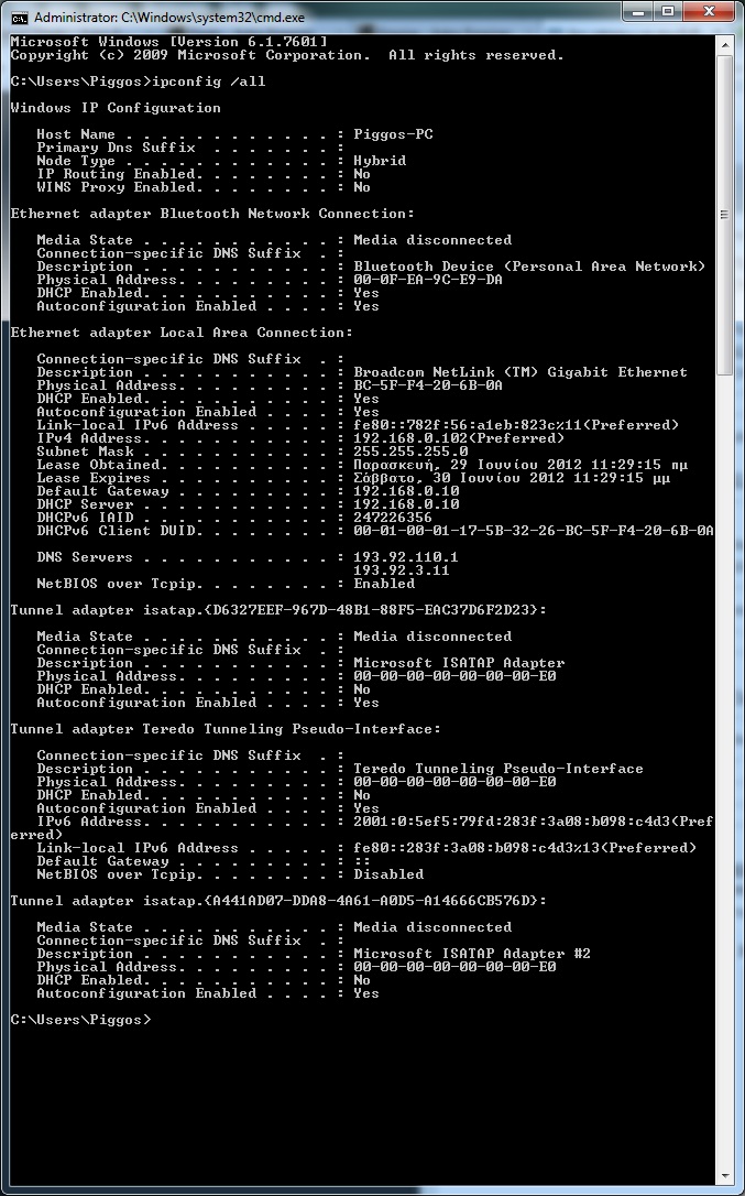

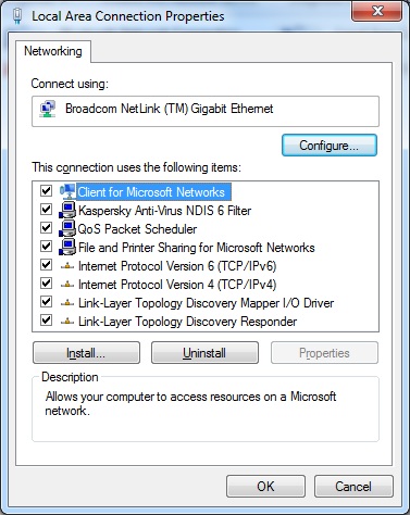

ninos30 Δημοσ. 29 Ιουνίου 2012 Share Δημοσ. 29 Ιουνίου 2012 Πρέπει να βάλεις καρφωτή IP στο μηχανάκι σου, όπως και τους DNS servers του provider σου, γιατί πολλές NIC (Network Interface Cards, κοινώς ενσωματωμένες κάρτες δικτύου) δεν μπορούν να πάρουν αυτόματες IP. Χρειαζόμαστε τα εξής: α) IP του Router 1 (αν την ξέρεις είναι περιττά τα παρακάτω, είναι η διεύθυνση που γράφεις για να μπεις στο μενού του) - Windows κουμπί+R. Ανοίγει ένα παράθυρο. Γράφεις CMD και πατάς ΕΝΤΕR. Ανοίγει ένα μαυρο παράθυρο - Πληκτρολογείς ipconfig /all και πατάς το Enter. Θα σου γράψει ένα κατεβατό. Ψάχνεις το default gateway (Θα είναι 192.168.ΧΧΧ.ΧΧΧ). Εμένα πχ είναι 192.168.0.10 β) DNS Servers - Στον γούγλη γράψε το όνομα του provider σου και DNS. πχ Forthnet DNS. Πρώτο result και στους έφερε Αφού βρεις τα α+β πρέπει να ανοίξεις τις ιδιότητες της κάρτας δικτύου σου και να πας στα TCPIP settings v4. Αν μου έλεγες λειτουργικό θα σε βοηθούσα παραπάνω. Στα win7 κάνεις τα εξής: - Πατάς Start και εκεί που έχει το search tab, γράφεις Network Connections. Πατάς το View Network Connections και θα εμφανίσει ένα παράθυρο. - Δεξί πλήκτρο στο Local area connections και μετά properties. Θα ανοίξει η pic 1 - Double click στο TCPIP v4 και θα ανοίξει ένα παράθυρο σαν την pic 2 Πως την συμπληρώνεις:3 - Στο IP address βάζεις μια ίδια διεύθυνση σαν αυτή του router σου (α) αλλάζοντας τον τελευταίο αριθμό (τον 4ο). Αν πχ είναι 254 βάλε 260. Εμένα ήταν 192.168.0.10 και έβαλα 192.168.0.20 - Το subnet θα μπει μόνο του - Default gateway την IP του router σου που βρήκαμε στο (α) - DNS servers αυτά που βρήκες στον γούγλη πχ 194.219.227.2 και 193.92.150.3 για Forthnet Αθήνα - Πατάς ΟΚ->ΟΚ θα σου ζητήσει restart και μετά λογικά είσαι εντάξει. EDIT Μόλις διάβασα ότι έχεις και άλλο PC συνδεδεμένο με ethernet. Αν τρέξεις από εκεί IPCONFIG /ALL θα σου δώσει και τους DNS servers Συνδέστε για να σχολιάσετε Κοινοποίηση σε άλλες σελίδες άλλες επιλογές

ninos30 Δημοσ. 29 Ιουνίου 2012 Share Δημοσ. 29 Ιουνίου 2012 Πολύ απλά είναι. Και φαίνονται πολλά επειδή τα έγραψα ήδη αναλυτικά Αν τρέξεις το (α) από το PC που είναι ήδη συνδεδεμένο στο δίκτυο θα στα πει όλα (δες συνημμένη φώτο). Ότι χρειάζεσαι είναι κάπου στην μέση εκεί που λέει: "Ethernet Adapter Local Area Connection". Βλέπεις ότι δίνει και τους DNS servers. Και ότι IPv4 δεις από εκεί βάλε ένα πάνω ένα κάτω όταν θα συμπληρώνεις την φόρμα στο τελευταίο στάδιο (πχ στην εικόνα που σου έβαλα λέει 192.28.0.102 οπότε εσύ θα έβαζες 101 ή 103. Προσοχή μην βάλεις το ίδιο. Και για τα XP για να βρεις τα Network connections κάνεις: 2 Launch the "Network Connections" Control Panel.- From the desktop, click the "Start" button. - Within the "Start" menu, click "Control Panel." - Once the Control Panel window appears, click the option labeled "Switch to classic view." - Now you will see a collection of icons. Double-click the icon labeled "Network Connections." Μετά συνεχίζεις αυτά που σου είπα παραπάνω: - Δεξί πλήκτρο στο Local area connections και μετά properties. Θα ανοίξει η pic 1- Double click στο TCPIP v4 και θα ανοίξει ένα παράθυρο σαν την pic 2 Συνοπτικά: - Κάνεις το 1 από το PC που είναι στο δίκτυο και σημειώνεις: default gateway, IPv4 adress και DNS servers σε ένα χαρτί - 2 - 3 (προσοχή στην IP που θα βάλεις να μην είναι ίδια με αυτήν που βρήκες στο 1) Restart Συνδέστε για να σχολιάσετε Κοινοποίηση σε άλλες σελίδες άλλες επιλογές

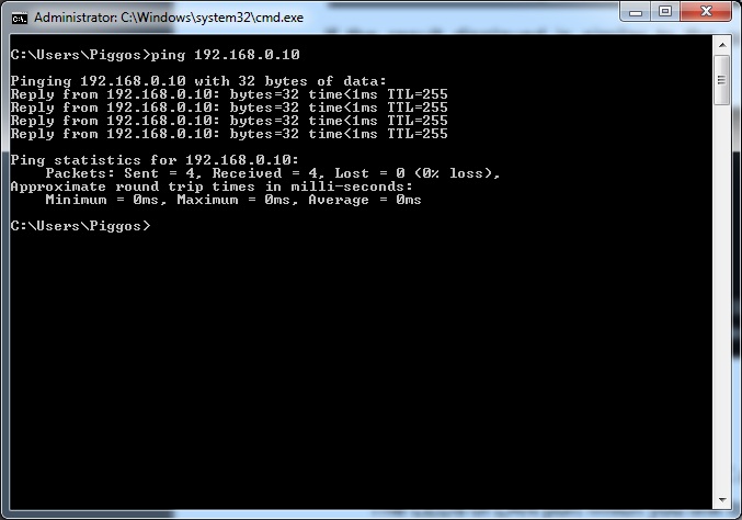

ninos30 Δημοσ. 30 Ιουνίου 2012 Share Δημοσ. 30 Ιουνίου 2012 Κοίτα με τις παλιότερες NICs (και προ Win7 εποχή) έχουν δει πολλά τα ματάκια μου. Όσο τρελό κι αν σου ακούγεται πολλές φορές λόγω καλωδίου δεν μπορεί να επικοινωνήσει η κάρτα με το router, ενώ με άλλη NIC ή router ή καλώδιο επικοινωνεί κανονικά. Μην την ψάχνεις... Γιαυτό και στα παλιότερα δίκτυα, δεν λογαριάζαμε ΚΑΝ τις ενσωματωμένες NIC της μητρικής και χρησιμοποιούσαμε την ΑΘΑΝΑΤΗ 3COM 3C905-TX με 10 χιλιαρικάκια που έσωζε ζωές όχι αστεία. Σε πρώτη φάση ας δούμε αν "βλέπεις" το router (το καινούριο). Άνοιξε πάλι ένα command prompt (cmd όπως έκανες και πριν στο 1) και αφού ανοίξει το παράθυρο γράψε ping 192.168.1.1. Πρέπει να πάρεις ως απάντηση το συνημμένο (0% loss). Αν πάρεις 100% loss, σε πρώτη φάση άλλαξε το 192.168.1.2 σε 192.168.1.10* και αν πάλι δεν αν μπορείς άλλαξε ένα καλώδιο**. * Μπορεί απλά το 192.168.1.2 να το πήρε το άλλο PC του δικτύου και να ήταν δεσμευμένο. Το range που μπορείς να βάλεις στο TP-Link είναι από 192.168.1.2 ~ 192.168.1.254 ** Το καλώδιο Ethernet που χρησιμοποιείς είναι fixed αγορασμένο ή είναι τερματισμένο από κάποιον? (τώρα δεν ξέρω αν μπορείς να τα ξεχωρίσεις κιόλας...) 1 Συνδέστε για να σχολιάσετε Κοινοποίηση σε άλλες σελίδες άλλες επιλογές

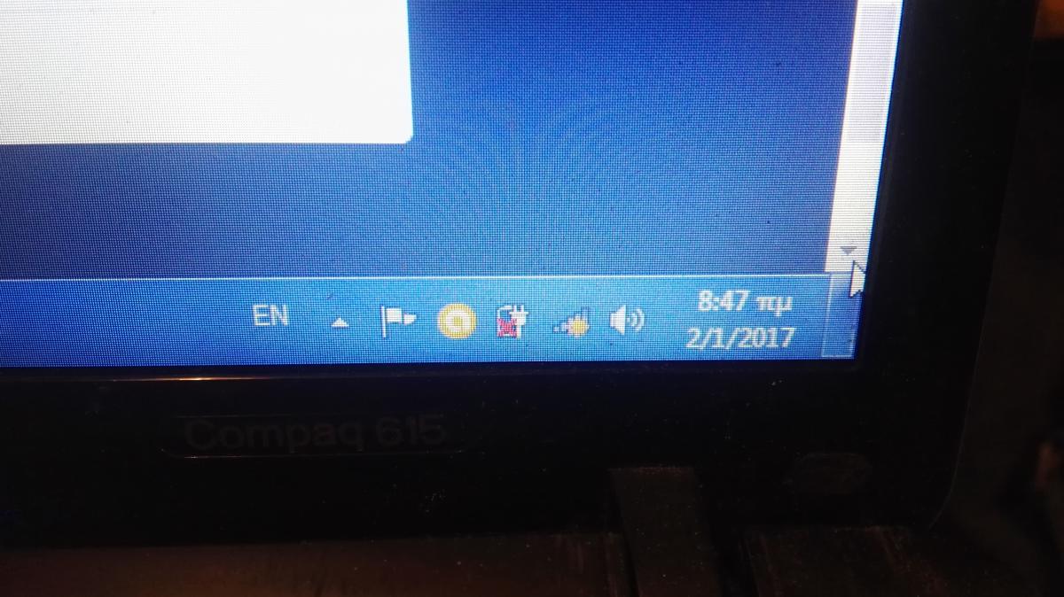

takoulou Δημοσ. 1 Ιανουαρίου 2017 Share Δημοσ. 1 Ιανουαρίου 2017 (επεξεργασμένο) Καλησπερα.. Προσπαθω να συνδεθω στο laptop στο ιnternet μεσω καλωδιου (ethernet) και δεν μπορω.. Μπαινω στο internet μεσω wifi...Tι φταει; Τι εχω κανει; Μπορω να κανω κατι; Επεξ/σία 1 Ιανουαρίου 2017 από takoulou Συνδέστε για να σχολιάσετε Κοινοποίηση σε άλλες σελίδες άλλες επιλογές
takoulou Δημοσ. 2 Ιανουαρίου 2017 Share Δημοσ. 2 Ιανουαρίου 2017 Καλημερα.. Δεν μπορω να συνδεθω μεσω καλωδιου (ethernet) στο internet... Τι εχω κανει...Πριν λιγες μερες εμπενα.. Τι αλλαξα; Συνδέστε για να σχολιάσετε Κοινοποίηση σε άλλες σελίδες άλλες επιλογές
takoulou Δημοσ. 2 Ιανουαρίου 2017 Share Δημοσ. 2 Ιανουαρίου 2017 Καλησπερα... Καμια βοηθεια για το παραπανω... Συνδέστε για να σχολιάσετε Κοινοποίηση σε άλλες σελίδες άλλες επιλογές
nikos903 Δημοσ. 2 Ιανουαρίου 2017 Share Δημοσ. 2 Ιανουαρίου 2017 Για πάτα δεξί κλικ εκεί στο εικονίδιο των δικτύων, άνοιγμα κέντρου δικτύων και εκεί μετά πάνω αριστερά πάτα αλλαγή ρυθμίσεων προσαρμογέα, πάτα δεξί κλικ μετά απάνω στην τοπική σύνδεση και ενεργοποίηση. Αν δεν υπάρχει τοπική σύνδεση πες μας τι άλλο έχει. Συνδέστε για να σχολιάσετε Κοινοποίηση σε άλλες σελίδες άλλες επιλογές
