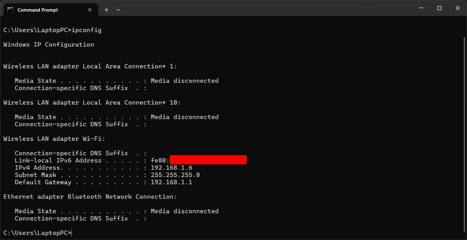

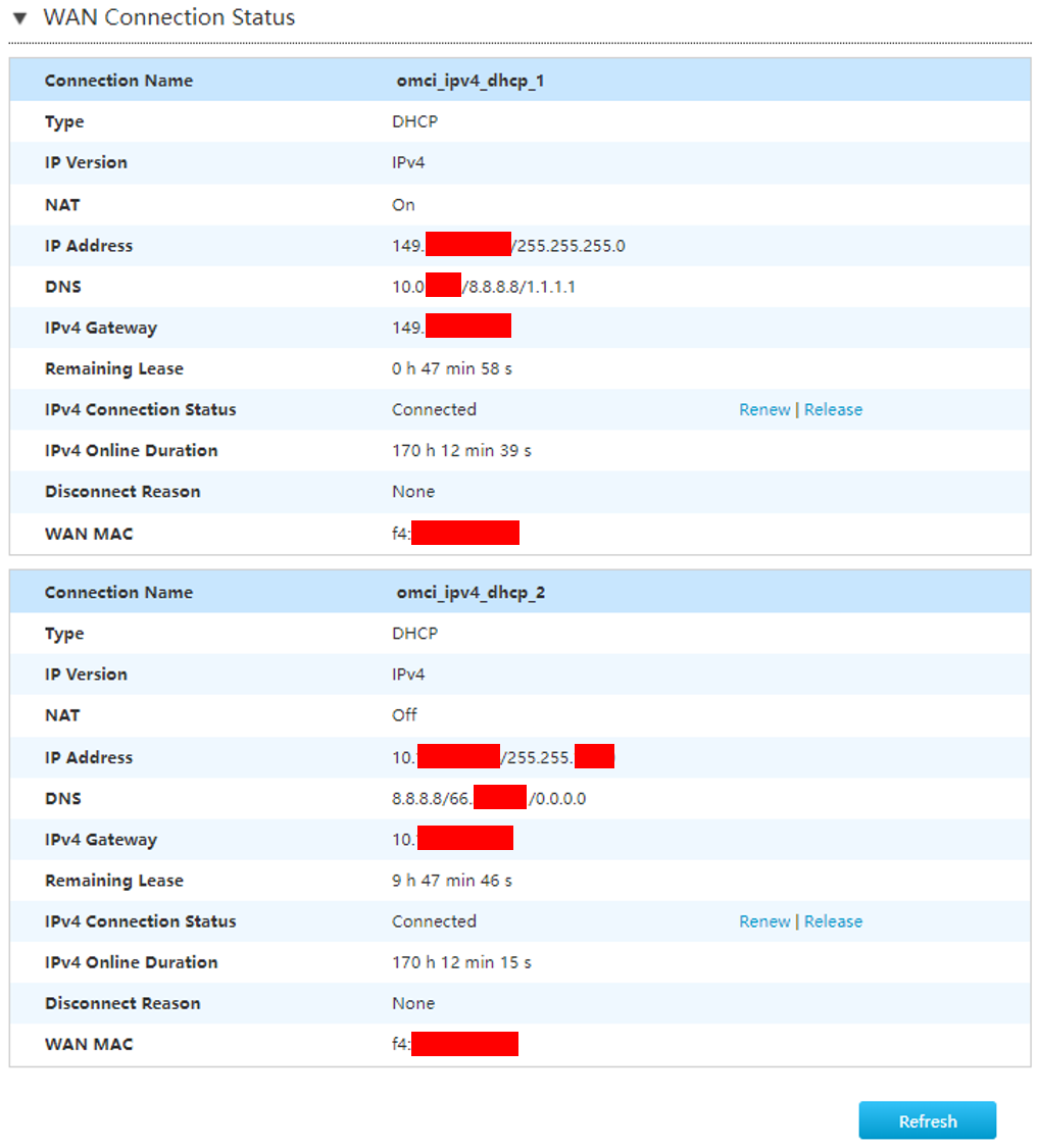

Πραγματικα με μπερδευει αυτο με το ΝΑΤ και το CGNAT. Αν μπω στο cmd και γραψω "ipconfig" παιρνω το παρακατω ενω απο τις ρυθμισεις του router αυτο. Τι σημαινουν αυτα ειμαι σε NAT ή CGNAT? Αν θελω να ανοιξω ports πρεπει να παρω τον ISP μου?:

Δεν είσαι σε CG-NAT, μπορείς να κάνεις κανονικά port forward. Inalan είσαι; Αν ναι, μπορεί σε ανύποπτο χρόνο να σε βάλουν σε CG-NAT και δεν σε βγάζουν. Θα σου ζητήσουν να βάλεις στατική με 6€/μήνα.

Το NAT υπάρχει σε όλες τις οικιακές γραμμές σε όλο τον πλανήτη γιατί στην καλύτερη θα έχεις 1 public IP (που την παίρνει το router) και όλες οι συσκευές στο σπίτι σου παίζουν με τοπικές διευθύνσεις. Αλλά σε αυτή την περίπτωση το NAT το διαχειρίζεται ο router σου και έχεις την ευελιξία να το ελέγξεις, π.χ. να κάνεις port forward.
Το CG-NAT είναι ακόμη ένα επίπεδο NAT, που το κάνει ένας μεγαλύτερος router στις εγκαταστάσεις του παρόχου. Σε αυτή την περίπτωση δεν μπορείς να κάνεις τίποτα και το router σου δεν παίρνει public IP.

το cgnat ειναι ενα επιπλεον nat απο αυτο που εχεις υποχρεωτικα. δεν μπορεις να ανοιξεις πορτες και η ip που θα βλεπεις στο router θα ειναι αλλη απο αυτην που βλεπεις στο whatismyipaddress.com. το ipconfig δεν μας απασχολει.

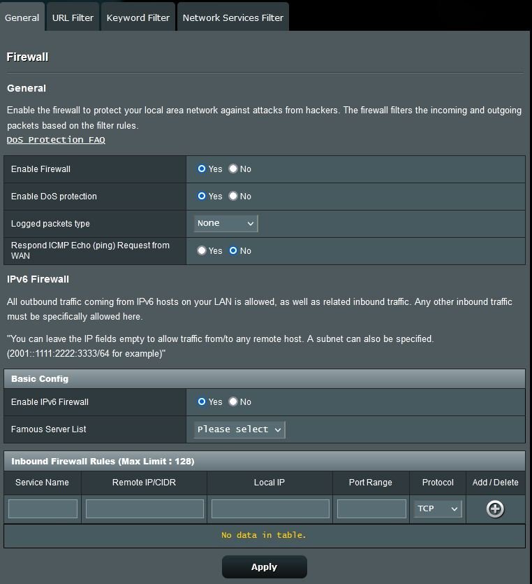

Απο την στιγμη που εχω εσωτερικες ip παντου με mac's, εχω την απορια στο firewall τι ειδους rules βαζει κανεις, εννοω τι παραπανω μπορει να ορισει κανεις με γνωμονα την ασφαλεια;
σε αυτο δυστυχως δεν μπορω να βοηθησω. απλα προσεχε γενικα με το firewall διοτι αμα το πας στα μεγιστα μπορει να σου κοψει τα port forward rules. αν το εχεις στα κανονικα πχ medium τοτε τα port forward rules κανουν ας το πουμε bypass το firewall. αναλογως το cpe βεβαια.
Δεν εχει ρυθμιση για low-medium-high οπως καποια αλλα ρουτερ, παρα μονο οριζεις συγκεκριμενα rules.
Respect it ομως!
ναι εχουν βαλει να φτιαξεις Rules και στην αρχη εχει καποια γενικα Protections. και εχει και τα κλασσικα να κοψεις url κτλ
