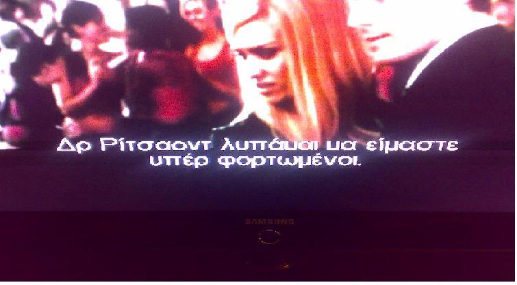

vlab Δημοσ. 17 Νοεμβρίου 2007 Δημοσ. 17 Νοεμβρίου 2007 Κατεβασε το original firmware απο εδω...http://www.p4c.philips.com/files/h/hts8100_12/hts8100_12_fus_eng.zip ...τροποποιησε το οπως περιγραφεται εδω.... http://baffab.free.fr/lecteurdvd/MTK_principal_en.html ...και κανε update στον player, οπως περιγραφεται εδω,.... http://www.p4c.philips.com/files/h/hts8100_12/hts8100_12_fur_eng.pdf Πολλά πολλά ευχαριστώ Zavlakas.... Το μόνο πρόβλημα που έχω είναι ότι η δεύτερη γραμμή που εμφανίζετε κόβει λίγο από την πάνω σειρά τα γράμματα…. Θα πρέπει να αυξήσω το διάστημα μεταξύ των 2 γραμμών χωρίς να ξέρω πως!!!! Πάντως η βοήθεια σου ήταν καταλυτική και πάλι πολλά πολλά ευχαριστώ…
zavlakas Δημοσ. 17 Νοεμβρίου 2007 Δημοσ. 17 Νοεμβρίου 2007 Πολλά πολλά ευχαριστώ Zavlakas.... Το μόνο πρόβλημα που έχω είναι ότι η δεύτερη γραμμή που εμφανίζετε κόβει λίγο από την πάνω σειρά τα γράμματα…. Θα πρέπει να αυξήσω το διάστημα μεταξύ των 2 γραμμών χωρίς να ξέρω πως!!!! Πάντως η βοήθεια σου ήταν καταλυτική και πάλι πολλά πολλά ευχαριστώ… Καποιο screenshot?
Jimmy_Caesar Δημοσ. 18 Νοεμβρίου 2007 Δημοσ. 18 Νοεμβρίου 2007 Οχι, αλλα μπορεις να πειραματιστεις....Με το MTKWindows δοκιμασε να αλλαξεις τα χρωματα #1 και #2 στην παλετα του window 0x12... Αγαπητέ zavlaka, τελικά δεν χρειάστηκε, αφού το παραπάνω firmware τελικά ΔΕΝ έχει background στους υποτίτλους. Ποοολλά ευχαριστώ πάντως!
AzaZyL Δημοσ. 18 Νοεμβρίου 2007 Δημοσ. 18 Νοεμβρίου 2007 Πήγαινε στο Mediamarkt Ρέντη και πάρε το Thomson 160 με 45 ευρώ. (Έχει και το 161 με 51 ευρώ..?)
vlab Δημοσ. 18 Νοεμβρίου 2007 Δημοσ. 18 Νοεμβρίου 2007 Καποιο screenshot? Όπως βλέπεις κόβει λίγο από πάνω. Αυτό που έκανα ήταν να μικρύνω την γραμματοσειρά αλλά και πάλι δεν έγινε τίποτα… δεν ξέρω πώς να το διορθώσω….
zavlakas Δημοσ. 18 Νοεμβρίου 2007 Δημοσ. 18 Νοεμβρίου 2007 Στειλε μου με ενα mail το firmware που χρησιμοποιεις...
