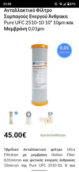

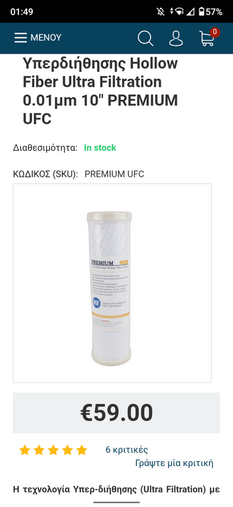

Είδα αυτό το ufc που λέτε αλλά βλέπω ότι είναι διαφορετικό στα δύο καταστήματα στην όψη
https://filtrato.gr/product/antallaktiko-filtro-simpagous-energou-anthraka-pure-ufc-2510-10-10mm-kai-memvrani-001mm-10/
https://www.primato.gr/proionta/antallaktika-gia-filtra-nerou/filtra-energou-anthraka/hollow-fiber-ultra-filtration-premium-ufc-el.html
πήρα τηλέφωνο στην primato να δω γιατί είναι γκρι και μου είπαν πως το αναβάθμισαν. Το δικό τους ufc είναι made in korea και ο άνθρακας πια είναι 1 micron ενώ το προηγούμενο ήταν 10 micron.

Σου έστειλαν κάτι σχετικό κλπ έντυπα έγγραφα να τα δούμε , γιατί πλησιάζει ο καιρός να αλλάξω κ εγώ το premium ufc και σκεφτόμουν κάτι άλλο , αλλά αν το αναβάθμισαν οντως θα το ξανά βάλω . Παρεπιπτόντως είμαι ευχαριστημενος .
Λοιπόν μίλησα με το κατάστημα και θα μ στείλουν τα πάντα πιστοποιήσεις κλπ χώρα προέλευσης και όλα σε έντυπα .Μόλις τα στείλουν θα τα ανεβάσω . Είναι 4ων σταδίων απ ότι λέει μέσα στο σάιτ  2 στάδια πολυπροπυλαινιο  (10micron 5mIcron ) 1 στάδιο άνθρακα ( 1micron)  και μεμβράνη 0.01micron. Η αλήθεια είναι ότι και στις φωτό φαίνεται πιο στιβαρό πάντως . Να δούμε και τα έγγραφα του ..

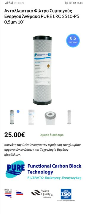

Για την PURE τώρα αν και δεν την γώριζα την έμαθα από εδώ με τον Δημήτρη που έχει το PURE UFC το οποίο θα πάρω μόλις λήξει το δικό μου https://filtrato.gr/product/antallaktiko-filtro-simpagous-energou-anthraka-pentek-cfb-pb-10-05mm/. ¨έψαξα την εταιρία και είδα ότι είναι αρκετά παλαιά στο χώρο και εξειδικεύεται στα φίλτρα ενεργού άνθρακα http://carbonblocks.com/company-info/ με πιστοποιημένα υλικά κατά NSF και WQA. (γενικά να προτιμάται προϊόντα με ταμπελάκι εταιρίας ώστε να μπορείτε να επισκέπτεστε το σαιτ του κατασκευαστή για περεταίρω πληροφορίες και πιστοποιήσεις. Το συγκεκριμένο το βλέπω πολύ δυνατό στο χλώριο και στα βαρέα μέταλλα.

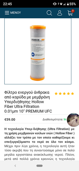

Το pure UFC  είναι ίδιο με το παλιό πριματο UFC . Απλά αλλάζει ταμπελακι η πριματο και κολλάει το δικό της . Από Ταϊλάνδη είναι η κατασκευή και η εταιρία είναι η Siam cast nylons. Το καινούριο πάντως της πριματο είναι άσπρο και ο άνθρακας είναι 1 micron (αντί για 10 που έχει το παλιό πριματο δλδ το pure) και επίσης φτιάχνεται Κορέα . Εγώ μετά το καλοκαίρι που λήξει το δικό μου, θα πάρω το καινούριο να το δοκιμάσω .

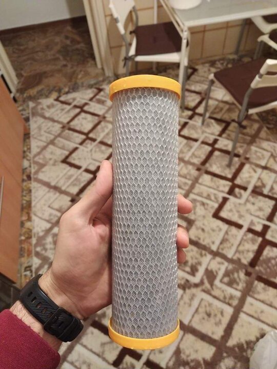

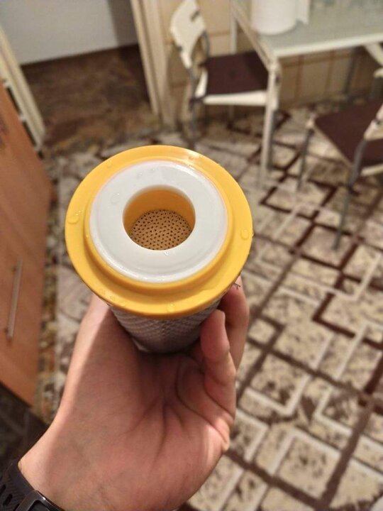

Ανεβάζω κάτι screenshot που είχα από το
1)παλιό primato premium ufc0.01 (παλιό μοντέλο) (10 micron άνθρακας) εταιρία κατασκευής Siam cast nylons Ταϊλάνδη
2)το ολόιδιο pure UFC 0.01 (10 micron άνθρακας) εταιρία κατασκευής Siam cast nylons Ταϊλάνδη
3) νέο premium UFC 0.01 made In Korea με άνθρακα 1 micron Περισσότερα στοιχεία περιμένω να Μ στείλουν από την εταιρία γιατί πιθανόν να βάλω αυτό σε 3 μήνες
 4,5)Το δικό μου  primato premium UFC 0.01 που έχω. Έτσι για. Α έχει και λίγο οπτικό υλικό το φόρουμ ! 😅😅
