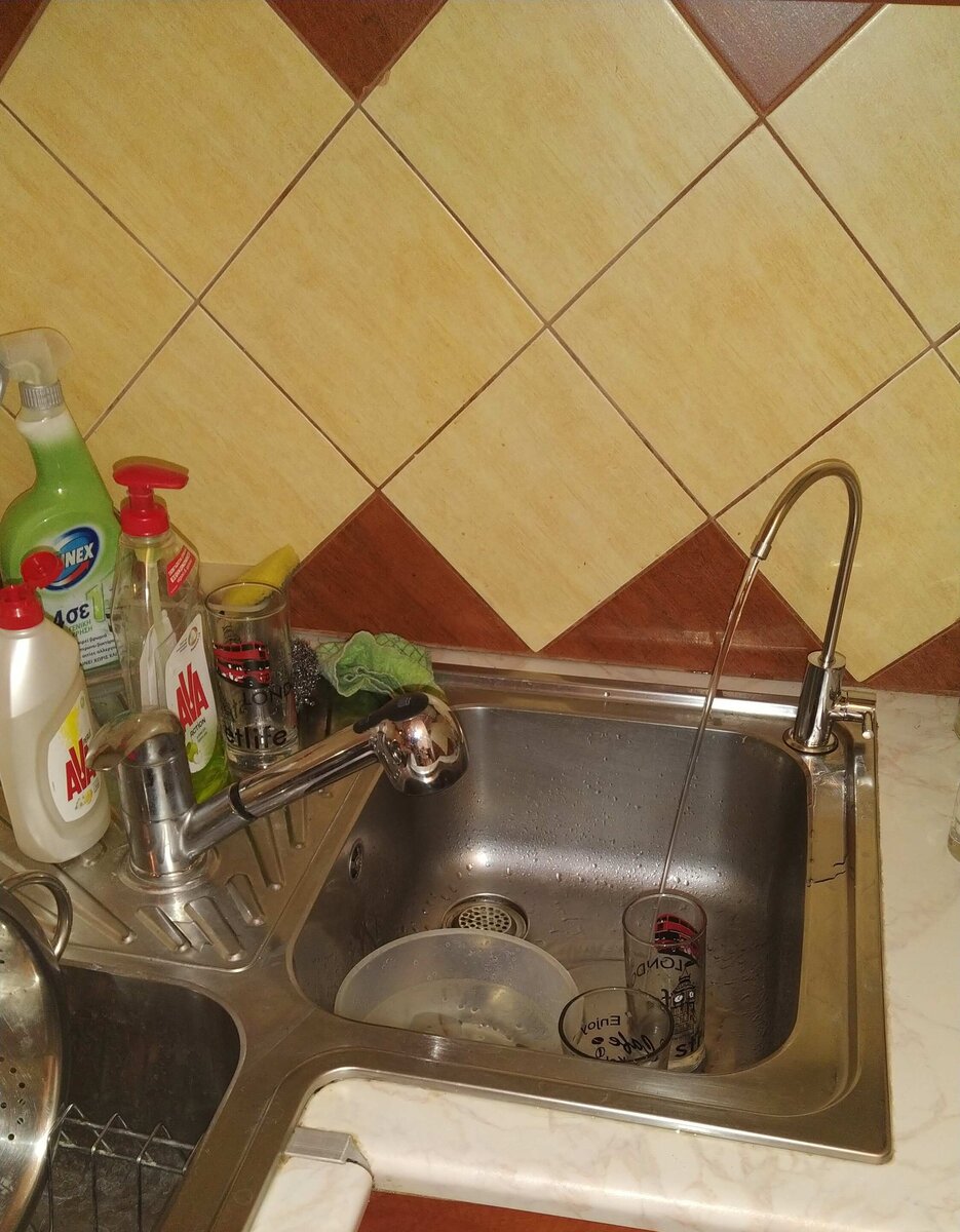

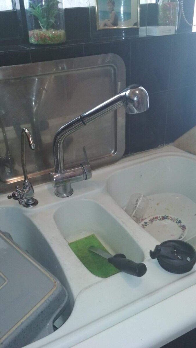

Το βρυσάκι της πριματο που έβαλε ο φίλος είναι πιο ψηλό απο αυτά του Σκρουτζ , δεν γνωρίζω όμως τι ύψος έχουν ακριβώς . Θα σ δείξω φωτό από ένα βρυσάκι κλασικό με 15€ Σκρουτζ , και το πριματο του φίλου Μ να δεις και να κρίνεις .
Το πρώτο είναι Σκρουτζ και το δεύτερο είναι το 101 νομίζω της πριματο .
Το φίλτρο cbr1 απ' ότι είδα είναι διπλό με 30% ριτηνη και 70%ανθρακας . Οπότε θα έχει διπλή δράση και στα άλατα και στο χλώριο . Δεν το έχω δοκιμάσει όμως ποτέ.  Το matrikx pb1 0.5 είναι ότι πρέπει για χλώριο και αρκετά άλλα πραματακια και οικονομικό . Λογικά θα έχεις πολύ μικρή απωλεια πίεσης . Νομίζω ότι με το cbr1 θα έχεις ακόμα καλύτερη πίεση .

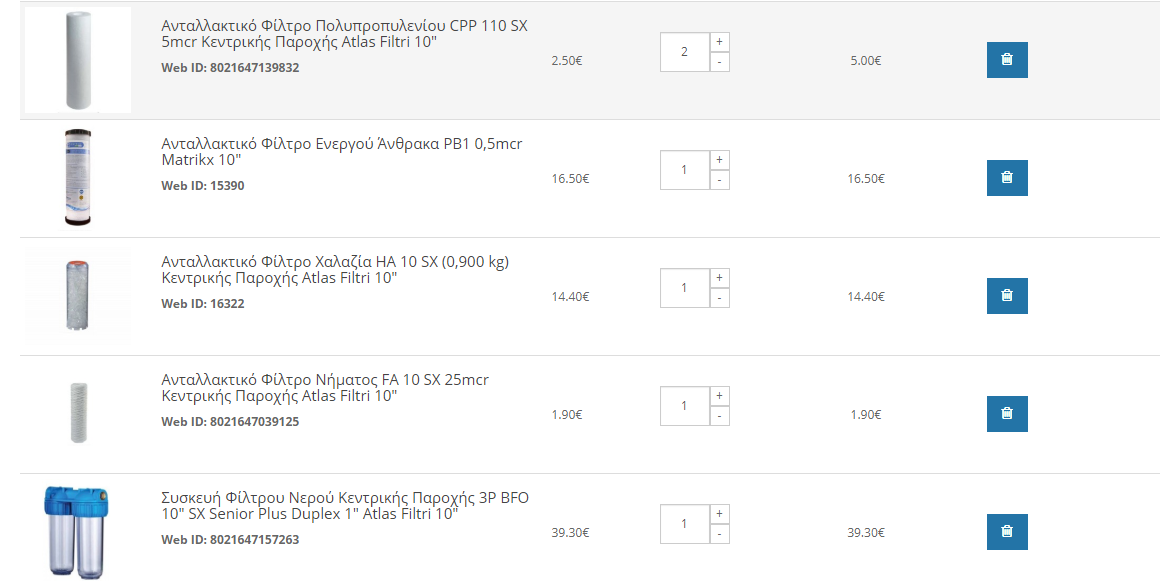

Καλημέρα στην ομάδα.
Εδώ και ένα χρόνο έχω βάλει ένα διπλό φίλτρο κάτω πάγκου της Atlas Filtri με αρχικό ένα φίλτρο προπυλενίου για τα χοντρά και για δεύτερο ένα ενεργού άνθρακα το matrikx pb1 0.5.
Το προπυλενίου το έχω αλλάξει ήδη μια φορά (είχε καφετίσει το χρώμα του) και τώρα θα τα αλλάξω και τα δύο. Σκεφτόμουν να πάω στα ίδια, έχετε να προτείνετε κάτι καλύτερο σε συνδυασμό;
Επίσης επειδή η περιοχή έχει πολλά άλατα σκέφτομαι να βάλω στην κεντρική παροχή. Σίγουρα ένα για άλατα. Να παίξω με κανά άλλον συνδυασμό μαζί με αυτόν της βρύσης;
Edit
Για να μιλάω με προϊόντα έλεγα για τα παρακάτω.
Για κεντρική παροχή το φιλτροκούτι μαζί με το 25αρι προπυλενίου για τα χοντρα και των αλάτων.
Για την βρύση που πίνουμε νερό το 5αρι προπυλενίου και το ενεργού άνθρακα 0,5 το οποίο ίσως το πάρω σε άλλο μαγαζί που το βρίσκω 13 ευρώ.
Επεξ/σία από nemesiskp

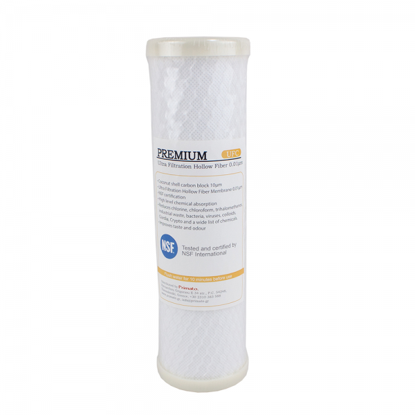

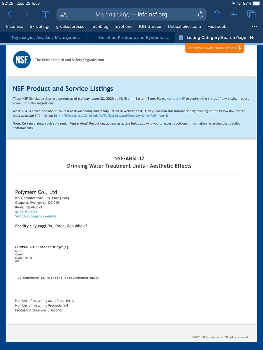

Σχετικα με το καινούριο  αναβαθμισμένο UFC0.01 της πριματο , μου έστειλαν σήμερα την πιστοποίηση nsf 42. Το νέο φίλτρο είναι της εταιρίας polymem και εδώ η πιστοποίηση . http://info.nsf.org/Certified/dwtu/listings.asp?CompanyName=Polymem+&submit1=Search+by+Manufacturer&Program=DWTU
Ποιό φίλτρο απο τα τέσσερα που έχουν nsf είναι το δικό σου;
14 λεπτά πριν, Geoka1982 είπε
Δεν έχω το ufc εγώ τώρα .. Είχα μέχρι πριν 1 μήνα το ufc , αλλά το παλιό Μοντέλο το κίτρινο της Siam cast nylon Από Ταϊλανδή ..
Πάντως το λευκό αναβαθμισμένο ufc , είναι στην ουσία το CUF01 (carbon ultra filtration 0.01) το πρώτο στην λίστα δλδ , αλλά ... το Oem τους Δλδ αυτό που παίρνουν εταιρίες σαν την πριματο κλπ και βάζουν πάνω την στάμπα τους κλπ  βγαίνει OBE δλδ ανοιχτό και από τις 2 πλευρές για κλασικές φιλτροθηκες 10 ιντσών  .
Το CUF01 της λίστας είναι βιδωτο. Αλλά στην ουσία είναι το ίδιο φίλτρο.
Επεξ/σία από dimitrisdim14
8 λεπτά πριν, dimitrisdim14 είπε
IUF2 & CARBON Λέγετε τελικά και είναι τριών σταδίων 10-1-0,1  http://www.polymem.co.kr/?dt_portfolio=pm-1004-3iuf02carbon&lang=en
7 ώρες πριν, Geoka1982 είπε
Σωστός αυτό είναι ναι απ' ότι φαίνεται !! Ναι 3 στάδια το πρώτο 10 micron θεωρεί το πολυπροπυλαινιο που έχει εξωτερικά . 1 ο άνθρακας και 0.1 η μεμβράνη .

Το φιλτρο για τα αλατα που εχεις επιλεξει δεν κανει για ποσιμο νερο. βεβαια αφου υπαρχει φιλτρο για το ποσιμο δεν ξερω τι σημασια εχει.
19 λεπτά πριν, gbras είπε
Περιεργο. Στο site λεει οτι ειναι για ποσιμο. Απο οτι καταλαβαινω αυτα τα γεμιζεις με χυμα υλικο και καποια στιγμη το αλλαζεις.
https://www.allwater.gr/product/filtra-posimou-nerou/antallaktika-filtra/antallaktiko-filtro-10-chalazia-atlas-filtri-ha-10-sx
12 λεπτά πριν, nemesiskp είπε
Ναι ετσι ειναι η αλλαγη, αλλα εγω τετοιο εχω μικρο στο πλυντηριο. Τι να σου πω εγω ξερω οτι καταλληλα ειναι αυτα της ρητινης.
