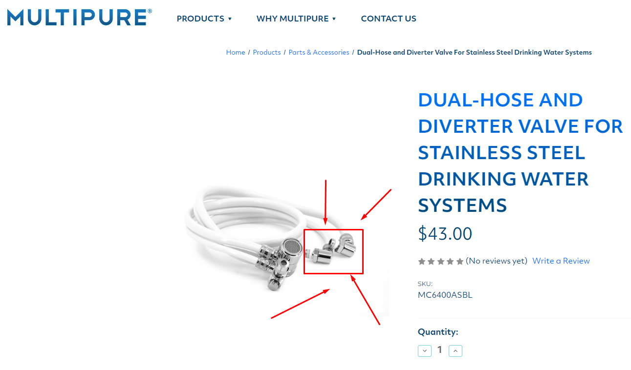

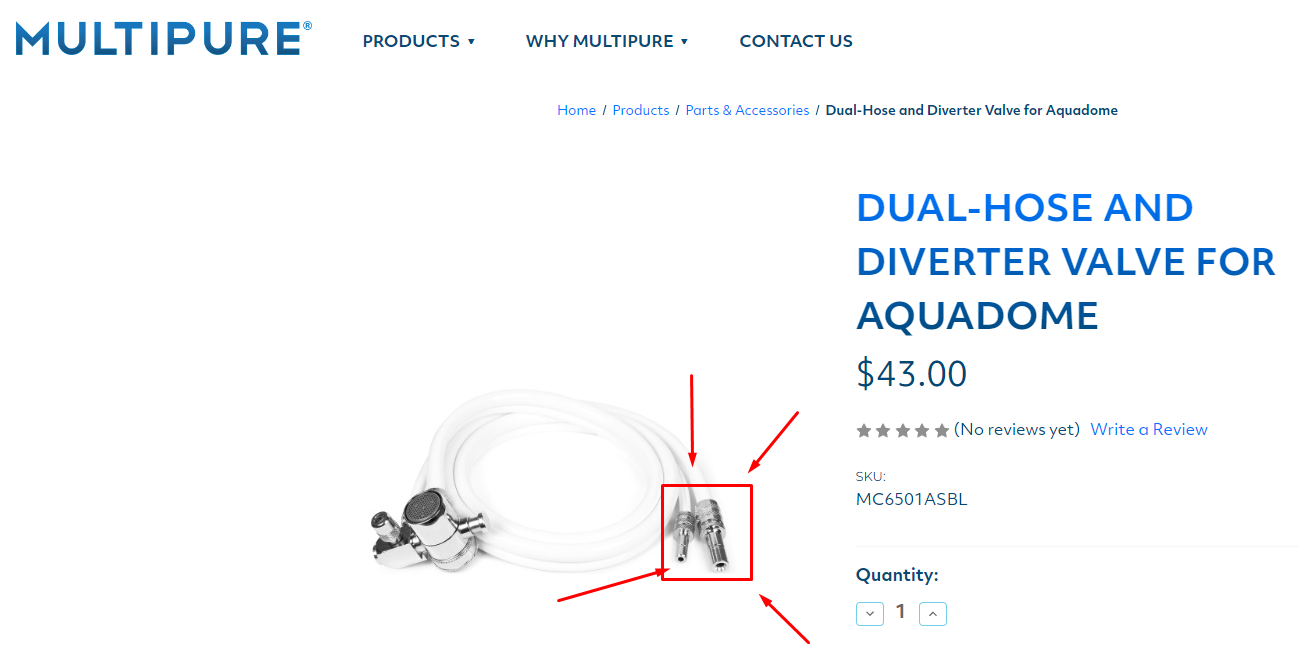

Επισκέπτης Δημοσ. 24 Ιανουαρίου 2023 Δημοσ. 24 Ιανουαρίου 2023 Εμένα ήρθε σήμερα το ανταλλακτικό βρυσάκι αλλά είναι άλλου μοντέλου, και για να το προσαρμόσω χρειάζεται υδραυλικό, πρέπει δλδ να αφαιρεθούν/προσθετούν κάτι κομμάτια, μίλησα με την Multipure τέσπα, ενημέρωσα τον υδραυλικό και θα δώ τώρα πότε μπορεί να έρθει. Αυτό το παραμύθι ότι υπάρχουν οδηγίες πως να το τοποθετούμε αλλού, το κουτί μέσα δεν έχει ΤΙΠΟΤΑ απολύτως, το φίλτρο όταν το αλλάζεις έχει οδηγίες... δεν τα ξέρει καλά ο ''φίλος'' από πάνω. Αλλά αν ήταν όλα τόσο γαμάτα όπως τα είπε δεν θα άλλαζε εταιρία. Αυτά. ΥΓ: Τεχνική Υποστήριξη εκτός Αθηνών, απλά ΔΕΝ ΥΠΑΡΧΕΙ. Πλήρωνε υδραυλικό επιπλέον λεφτά, και δεν ξέρω ρε παιδί μου αν αξίζει τον κόπο. Γιατί να μην βάλω VELUDA που έχει τα φίλτρα Matrickx που θεωρούνται αρκετά καλά?
oXXo_nikosar Δημοσ. 24 Ιανουαρίου 2023 Δημοσ. 24 Ιανουαρίου 2023 1 ώρα πριν, Milkofree είπε Εμένα ήρθε σήμερα το ανταλλακτικό βρυσάκι αλλά είναι άλλου μοντέλου, και για να το προσαρμόσω χρειάζεται υδραυλικό, πρέπει δλδ να αφαιρεθούν/προσθετούν κάτι κομμάτια, μίλησα με την Multipure τέσπα, ενημέρωσα τον υδραυλικό και θα δώ τώρα πότε μπορεί να έρθει. Αυτό το παραμύθι ότι υπάρχουν οδηγίες πως να το τοποθετούμε αλλού, το κουτί μέσα δεν έχει ΤΙΠΟΤΑ απολύτως, το φίλτρο όταν το αλλάζεις έχει οδηγίες... δεν τα ξέρει καλά ο ''φίλος'' από πάνω. Αλλά αν ήταν όλα τόσο γαμάτα όπως τα είπε δεν θα άλλαζε εταιρία. Αυτά. ΥΓ: Τεχνική Υποστήριξη εκτός Αθηνών, απλά ΔΕΝ ΥΠΑΡΧΕΙ. Πλήρωνε υδραυλικό επιπλέον λεφτά, και δεν ξέρω ρε παιδί μου αν αξίζει τον κόπο. Γιατί να μην βάλω VELUDA που έχει τα φίλτρα Matrickx που θεωρούνται αρκετά καλά? Αν θέλεις βάλε φωτό αυτό που σου ήρθε αλλά και την βρύση.. η Multipure έχει μόνο 1 τύπο για πάνω πάγκο ! Όπως και να έχει σε καμία περίπτωση ΔΕΝ χρειάζεσαι υδραυλικό για να σου σφίξει με το χέρι κι όχι με εργαλείο το ρακόρ επάνω στην υπάρχουσα βρύση..
Επισκέπτης Δημοσ. 24 Ιανουαρίου 2023 Δημοσ. 24 Ιανουαρίου 2023 (επεξεργασμένο) 1 ώρα πριν, oXXo_nikosar είπε Αν θέλεις βάλε φωτό αυτό που σου ήρθε αλλά και την βρύση.. η Multipure έχει μόνο 1 τύπο για πάνω πάγκο ! Όπως και να έχει σε καμία περίπτωση ΔΕΝ χρειάζεσαι υδραυλικό για να σου σφίξει με το χέρι κι όχι με εργαλείο το ρακόρ επάνω στην υπάρχουσα βρύση.. Όχι έχει ΔΥΟ τύπους, είσαι λάθος... Εχει το Mpad που είναι από πλαστικό και άλλα δύο φίλτρα από ανοξείδωτο ατσάλι. Έχουν ίδιο βρυσάκι μεν, αλλά είναι διαφορετικά τα ''κλίπς'' που κουμπώνουν στην συσκεύη. Να βάλω φώτο κτλ δεν θα μου πείς τι να κάνω, ξέρω πολύ καλά τι λέω. 4+ χρόνια πελάτης δεν είχα παράπονο τώρα βγαίνουν οι αδυναμίες του ανύπαρκτου after sales Επεξ/σία 24 Ιανουαρίου 2023 από Milkofree
oXXo_nikosar Δημοσ. 24 Ιανουαρίου 2023 Δημοσ. 24 Ιανουαρίου 2023 22 hours ago, Milkofree said: Όχι έχει ΔΥΟ τύπους, είσαι λάθος... Εχει το Mpad που είναι από πλαστικό και άλλα δύο φίλτρα από ανοξείδωτο ατσάλι. Έχουν ίδιο βρυσάκι μεν, αλλά είναι διαφορετικά τα ''κλίπς'' που κουμπώνουν στην συσκεύη. Να βάλω φώτο κτλ δεν θα μου πείς τι να κάνω, ξέρω πολύ καλά τι λέω. 4+ χρόνια πελάτης δεν είχα παράπονο τώρα βγαίνουν οι αδυναμίες του ανύπαρκτου after sales Ρε φιλαράκι αυτό που μας δείχνεις ως 2 διαφορετικά είναι ακριβώς το ίδιο πράγμα.. ξεβιδώνεις με το χέρι σου τα βύσματα (κλιπς) που ΔΕΝ είναι για την περίπτωση σου και βάλε τα σωστά που έχεις ήδη.. ο "υδραυλικός" τι νομίζεις ότι θα κάνει ? Άστο βάλε βελούντα..
