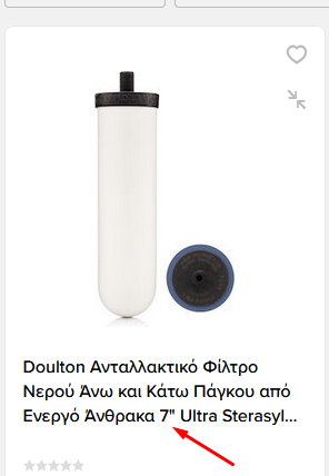

oXXo_nikosar Δημοσ. 8 Σεπτεμβρίου 2023 Δημοσ. 8 Σεπτεμβρίου 2023 (επεξεργασμένο) 20 λεπτά πριν, LuNaTiC είπε Κάπου διάβασα λέει για 7'' (εννοώ αυτά που ειναι all in one με το κεραμικο συνηθως) μήπως δεν χωράνε τα 10ιντζα τελικα ? Όλα τα ανταλλακτικά φίλτρα της Doulton (εκτός από 1) μπαίνουν σε θήκη της εταιρείας κι όχι σε άλλες τρίτων. Τέτοιου "τύπου" κερί ανταλλακτικό κεραμικό φίλτρο όπως στην φωτό ΔΕΝ ταιριάζει στην δική σου θήκη.. εκτός κι αν αυτό που έδειξες ότι μοιάζει το δικό σου άνω πάγκου δεν μοιάζει τελικά ?? Αν δεν είσαι σίγουρος τράβα μια φωτό το δικό σου και ανέβασε το εδώ.. Επεξ/σία 8 Σεπτεμβρίου 2023 από oXXo_nikosar 1
LuNaTiC Δημοσ. 8 Σεπτεμβρίου 2023 Δημοσ. 8 Σεπτεμβρίου 2023 2 ώρες πριν, oXXo_nikosar είπε Όλα τα ανταλλακτικά φίλτρα της Doulton (εκτός από 1) μπαίνουν σε θήκη της εταιρείας κι όχι σε άλλες τρίτων. Τέτοιου "τύπου" κερί ανταλλακτικό κεραμικό φίλτρο όπως στην φωτό ΔΕΝ ταιριάζει στην δική σου θήκη.. εκτός κι αν αυτό που έδειξες ότι μοιάζει το δικό σου άνω πάγκου δεν μοιάζει τελικά ?? Αν δεν είσαι σίγουρος τράβα μια φωτό το δικό σου και ανέβασε το εδώ.. Δεν ξέρω αν είναι το ίδιο πάντως μοιάζει σίγουρα.... και το φίλτρο που έχει μέσα είναι σίγουρα σαν αυτό που έδειξα παραπάνω.... απλά δεν ξέρω αν είναι 7 η 10 ιντζες... μπορω να το μετρησω αυτο δεν ειναι θεμα ~17εκατοστα και ~25 ειναι αντιστοιχα

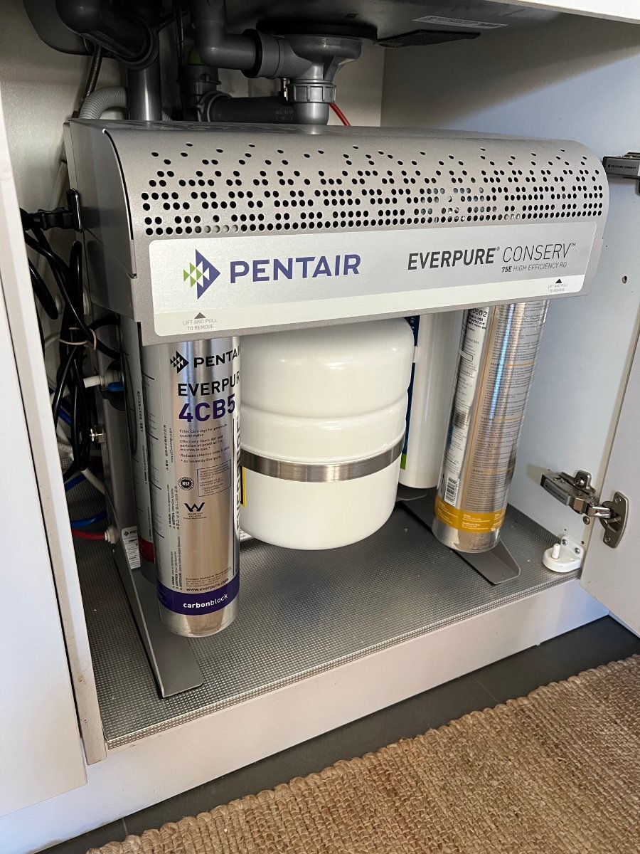

Gataros Δημοσ. 8 Σεπτεμβρίου 2023 Δημοσ. 8 Σεπτεμβρίου 2023 Καλησπέρα στην παρέα, Έχω το σύστημα αντίστροφης όσμωσης της Pentair Everpure - Conserv 75E, το οποίο είναι συνδεδεμένο με την Tri-atlas μπαταρία. Είμαι πολύ ικανοποιημένος από τη λειτουργία του, μιας και μπορείς να ρυθμίζεις τα εξαγώμενα TDS του νερού. Το σύστημα προορίζεται για μικρά καφέ, όπου η κατανάλωση νερού δεν έχει καμία σχέση με το σπίτι (που το έχω εγκαταστήσει). Έχουν περάσει 1.5 έτη, ενώ ο κατασκευαστής αναφέρει αλλαγές κάθε 1 έτος. Σε μετρήσεις που κάνω με το μετρητικό μου, τα TDS που βγαίνουν είναι αυτά που θέλω, χωρίς κανένα θέμα σε γεύση, εικόνα του νερού κλπ. Η ερώτηση μου έχει να κάνει με τη συχνότητα αλλαγής των cartridges, υπάρχει κάποιο θέμα από τη στιγμή που δουλεύει ρολόι, να τα κρατήσω για περισσότερο καιρό σε λειτουργία? Το κάθε κιτ αλλαγής κοστίζει 375€, οπότε αν τα cartridges φθείρονται από την ποσότητα νερού που περνάει και όχι από την πάροδο του χρόνου, ίσως μπορούσα να τα κρατήσω 6 μήνες ακόμα.
oXXo_nikosar Δημοσ. 8 Σεπτεμβρίου 2023 Δημοσ. 8 Σεπτεμβρίου 2023 51 λεπτά πριν, Gataros είπε Καλησπέρα στην παρέα, Έχω το σύστημα αντίστροφης όσμωσης της Pentair Everpure - Conserv 75E, το οποίο είναι συνδεδεμένο με την Tri-atlas μπαταρία. Είμαι πολύ ικανοποιημένος από τη λειτουργία του, μιας και μπορείς να ρυθμίζεις τα εξαγώμενα TDS του νερού. Το σύστημα προορίζεται για μικρά καφέ, όπου η κατανάλωση νερού δεν έχει καμία σχέση με το σπίτι (που το έχω εγκαταστήσει). Έχουν περάσει 1.5 έτη, ενώ ο κατασκευαστής αναφέρει αλλαγές κάθε 1 έτος. Σε μετρήσεις που κάνω με το μετρητικό μου, τα TDS που βγαίνουν είναι αυτά που θέλω, χωρίς κανένα θέμα σε γεύση, εικόνα του νερού κλπ. Η ερώτηση μου έχει να κάνει με τη συχνότητα αλλαγής των cartridges, υπάρχει κάποιο θέμα από τη στιγμή που δουλεύει ρολόι, να τα κρατήσω για περισσότερο καιρό σε λειτουργία? Το κάθε κιτ αλλαγής κοστίζει 375€, οπότε αν τα cartridges φθείρονται από την ποσότητα νερού που περνάει και όχι από την πάροδο του χρόνου, ίσως μπορούσα να τα κρατήσω 6 μήνες ακόμα. Ερώτηση το έχεις εγκαταστήσει σε σπίτι, καλά κατάλαβα ? σε ποια πόλη περιοχή μένεις ? Πόσα άτομα είστε ?
Gataros Δημοσ. 8 Σεπτεμβρίου 2023 Δημοσ. 8 Σεπτεμβρίου 2023 (επεξεργασμένο) Είμαι στο Βέλγιο, όπου τα ολικά στερεά κυμαίνονται από 400-600, και γενικότερα το νερό θυμίζει επίπεδα νερού Κέρκυρας (τραγικά δλδ). Με το σύστημα, έχω μόνιμα 90-120TDS. Κλασσικη οικογένεια, 2 μικρά παιδιά, εγκατάσταση στο σπίτι. Επεξ/σία 8 Σεπτεμβρίου 2023 από Gataros
oXXo_nikosar Δημοσ. 8 Σεπτεμβρίου 2023 Δημοσ. 8 Σεπτεμβρίου 2023 Μόλις τώρα, Gataros είπε Είμαι στο Βέλγιο, όπου τα ολικά στερεά κυμαίνονται από 400-600, και γενικότερα το νερό θυμίζει επίπεδα νερού Κέρκυρας (τραγικά δλδ). Με το σύστημα, έχω μόνιμα 90-120TDS. Κλασσικη οικογένεια, 2 μικρά παιδιά. ΟΚ.. πάρα πολύ καλό το σύστημα με γεια σου. Σίγουρα μπορείς να το κρατήσεις 6 μήνες ακόμα μέχρι την αλλαγή. Θα το καταλάβεις και από την γεύση και την ροή. Οι επώνυμες εταιρείες πάντα έχουν περιθώριο μεγαλύτερο από αυτό που δηλώνουν για αντικατάσταση. 8 ώρες πριν, LuNaTiC είπε Δεν ξέρω αν είναι το ίδιο πάντως μοιάζει σίγουρα.... και το φίλτρο που έχει μέσα είναι σίγουρα σαν αυτό που έδειξα παραπάνω.... απλά δεν ξέρω αν είναι 7 η 10 ιντζες... μπορω να το μετρησω αυτο δεν ειναι θεμα ~17εκατοστα και ~25 ειναι αντιστοιχα Το ένα είναι οι διαστάσεις π.χ στο 10" η διάσταση του ανταλλακτικού στο περίπου είναι: ύψος 24,8 cm x πλάτος 7,3 cm Το 2ο στην φωτό σου έχει "τσουτσούνι" που εξέχει δηλ. και είναι βιδωτό.. ενώ τα κλασικά των 10" δεν έχουν βίδωμα 1
LuNaTiC Δημοσ. 8 Σεπτεμβρίου 2023 Δημοσ. 8 Σεπτεμβρίου 2023 Άρα θέλω κάτι με βίδωμα, οπότε νομίζω ότι περιορίζομαι πολύ στην επιλογή νέου φίλτρου Υπάρχει κάποιο βρυσάκι άνω πάγκου που να παίρνει τα περισσότερα συμβατικά 10'' να το δώ πως είναι να δω μήπως χρειάζομαι να αγοράσω κάτι αλλο για να μην έχω μελλοντικά θέματα και ψάχνομαι
drdedus Δημοσ. 8 Σεπτεμβρίου 2023 Δημοσ. 8 Σεπτεμβρίου 2023 5 ώρες πριν, Gataros είπε Είμαι στο Βέλγιο, όπου τα ολικά στερεά κυμαίνονται από 400-600, και γενικότερα το νερό θυμίζει επίπεδα νερού Κέρκυρας (τραγικά δλδ). Με το σύστημα, έχω μόνιμα 90-120TDS. Κλασσικη οικογένεια, 2 μικρά παιδιά, εγκατάσταση στο σπίτι. και να ήταν μόνο η Κέρκυρα.. τι να σου πω για την υπόλοιπη Ελλάδα. πχ Ηράκλειο 950 γιατί απο οτι λενε φταιει το δίκτυο. Γεμάτος πηγές ο τόπος και δεν τολμάς να πιεις ενα ποτήρι νερό. Διαβάζω πριν που λες "..μπορείς να ρυθμίζεις τα εξαγώμενα TDS του νερού" και μετα βλέπω να λες οτι έχεις 90-120 . Το έχεις βάλει εσυ να βγαίνει τόσο?

Gataros Δημοσ. 8 Σεπτεμβρίου 2023 Δημοσ. 8 Σεπτεμβρίου 2023 2 ώρες πριν, drdedus είπε και να ήταν μόνο η Κέρκυρα.. τι να σου πω για την υπόλοιπη Ελλάδα. πχ Ηράκλειο 950 γιατί απο οτι λενε φταιει το δίκτυο. Γεμάτος πηγές ο τόπος και δεν τολμάς να πιεις ενα ποτήρι νερό. Διαβάζω πριν που λες "..μπορείς να ρυθμίζεις τα εξαγώμενα TDS του νερού" και μετα βλέπω να λες οτι έχεις 90-120 . Το έχεις βάλει εσυ να βγαίνει τόσο? Ναι στην ουσία η όσμωση το κάνει τελείως ουδέτερο και μετά τα φίλτρα που έχει το εμπλουτίζουν ξανά, στο επίπεδο που επιθυμείς. Έχει μια ροδέλα όπου στην ουσία αναμιγνύεται το νερό της όσμωσης με το νερό του δικτύου και φέρνεις το νερό που πίνεις εκεί που θέλεις. Για να φτιάχνεις εσπρέσο θες έως 120-150TDS, για πόσιμο νερό προτιμώ πιο μαλακό, ας πούμε στα 90. 1
