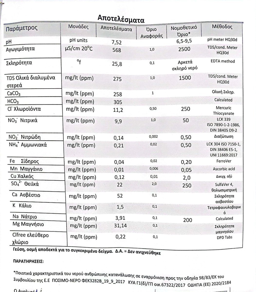

galgio21 Δημοσ. 29 Οκτωβρίου 2023 Δημοσ. 29 Οκτωβρίου 2023 Εκεί που έκανα την ανάλυση μου είπε ότι δεν υπάρχει κάποιο σοβαρό πρόβλημα με το νερό, όλες οι τιμές είναι εντός των ορίων, και μου είπε να πάρω ένα απλό φίλτρο. Επειδή δεν γνωρίζω ακριβώς ποια είναι πιστοποιημένα,θέλω μια πρόταση για κάτω πάγκου και μια για άνω πάγκου.
oXXo_nikosar Δημοσ. 29 Οκτωβρίου 2023 Δημοσ. 29 Οκτωβρίου 2023 (επεξεργασμένο) 1 ώρα πριν, galgio21 είπε Εκεί που έκανα την ανάλυση μου είπε ότι δεν υπάρχει κάποιο σοβαρό πρόβλημα με το νερό, όλες οι τιμές είναι εντός των ορίων, και μου είπε να πάρω ένα απλό φίλτρο. Επειδή δεν γνωρίζω ακριβώς ποια είναι πιστοποιημένα,θέλω μια πρόταση για κάτω πάγκου και μια για άνω πάγκου. Ναι το βλέπω ότι είσαι εντός νομοθετικού ορίου.. όμως τα όρια είναι αρκετά υψηλά. Παράδειγμα: η αγωγιμότητα στο νερό σου είναι 568mS και όταν αυτό πλησιάζει τα 1000mS το νερό ΔΕΝ είναι πόσιμο.. το νομοθετικό όριο είναι στα 2500mS !! Επίσης άλλες χημικές ενώσεις CaCO3, HCO3, Νιτρώδη δείχνουν συνολικό πρόβλημα με την σκληρότητα.. Άρα πως να προτείνουμε απλό φίλτρο ? Η γνώμη μου, ως μη ειδικός, είναι να βάλεις ένα καλό μονό η ακόμα και διπλό φίλτρο ενεργού άνθρακα. Μονό άνω πάγκου doulton-ultracarb-si-05mm/ ή διπλό doulton-nitrate-kai-doulton-ultracarb/ Κάτω πάγκου μονό doulton-ultracarb-si-05mm-kai-vrisaki/ ή διπλό doulton-nitrate-doulton-ultracarb-kai-vrisaki/ Αυτά είναι για την σκληρότητα στο νερό και ειδικά για την μέτρηση της ανάλυσης σου (568mS), εφόσον αυτή ανταποκρίνεται στην πραγματικότητα και δεν είναι παραπάνω. Θα βοηθούσε να ανέφερες την περιοχή σου.. * Το κατάστημα είναι ενδεικτικό για τις αναλυτικές πληροφορίες κι όχι διαφήμιση, μπορείς να κάνεις την αγορά από οποιοδήποτε κατάστημα φίλτρων νερού UPDATE... H 2η μέτρηση είναι τελείως διαφορετική με υψηλή μέθοδο αβεβαιότητας και τα Νιτρικά πολύ υψηλά 27,4mg/L.. άσχετα με τα όρια στα 50mg/L Στις ΗΠΑ το όριο είναι 10mg/L ΑΝ ΙΣΧΥΕΙ ΑΥΤΗ Η ΜΈΤΡΗΣΗ ΤΟΤΕ ΘΑ ΣΟΥ ΠΡΟΤΕΙΝΑ ΑΝΤΙΣΤΡΟΦΗ ΟΣΜΩΣΗ Επεξ/σία 29 Οκτωβρίου 2023 από oXXo_nikosar

galgio21 Δημοσ. 29 Οκτωβρίου 2023 Δημοσ. 29 Οκτωβρίου 2023 6 ώρες πριν, oXXo_nikosar είπε Ναι το βλέπω ότι είσαι εντός νομοθετικού ορίου.. όμως τα όρια είναι αρκετά υψηλά. Παράδειγμα: η αγωγιμότητα στο νερό σου είναι 568mS και όταν αυτό πλησιάζει τα 1000mS το νερό ΔΕΝ είναι πόσιμο.. το νομοθετικό όριο είναι στα 2500mS !! Επίσης άλλες χημικές ενώσεις CaCO3, HCO3, Νιτρώδη δείχνουν συνολικό πρόβλημα με την σκληρότητα.. Άρα πως να προτείνουμε απλό φίλτρο ? Η γνώμη μου, ως μη ειδικός, είναι να βάλεις ένα καλό μονό η ακόμα και διπλό φίλτρο ενεργού άνθρακα. Μονό άνω πάγκου doulton-ultracarb-si-05mm/ ή διπλό doulton-nitrate-kai-doulton-ultracarb/ Κάτω πάγκου μονό doulton-ultracarb-si-05mm-kai-vrisaki/ ή διπλό doulton-nitrate-doulton-ultracarb-kai-vrisaki/ Αυτά είναι για την σκληρότητα στο νερό και ειδικά για την μέτρηση της ανάλυσης σου (568mS), εφόσον αυτή ανταποκρίνεται στην πραγματικότητα και δεν είναι παραπάνω. Θα βοηθούσε να ανέφερες την περιοχή σου.. * Το κατάστημα είναι ενδεικτικό για τις αναλυτικές πληροφορίες κι όχι διαφήμιση, μπορείς να κάνεις την αγορά από οποιοδήποτε κατάστημα φίλτρων νερού UPDATE... H 2η μέτρηση είναι τελείως διαφορετική με υψηλή μέθοδο αβεβαιότητας και τα Νιτρικά πολύ υψηλά 27,4mg/L.. άσχετα με τα όρια στα 50mg/L Στις ΗΠΑ το όριο είναι 10mg/L ΑΝ ΙΣΧΥΕΙ ΑΥΤΗ Η ΜΈΤΡΗΣΗ ΤΟΤΕ ΘΑ ΣΟΥ ΠΡΟΤΕΙΝΑ ΑΝΤΙΣΤΡΟΦΗ ΟΣΜΩΣΗ Πρώτα απ' όλα ευχαριστώ για την βοήθειά σου. Η πρώτη μέτρηση είναι με δείγμα από το σπίτι σε ιδιωτικό εργαστήριο. Η δεύτερη είναι μέτρηση για την περιοχή μου από την εταιρεία νερού. Κάποια λύση χωρίς βρυσάκι υπάρχει;
Maurikycli Δημοσ. 29 Οκτωβρίου 2023 Δημοσ. 29 Οκτωβρίου 2023 1 λεπτό πριν, galgio21 είπε Πρώτα απ' όλα ευχαριστώ για την βοήθειά σου. Η πρώτη μέτρηση είναι με δείγμα από το σπίτι σε ιδιωτικό εργαστήριο. Η δεύτερη είναι μέτρηση για την περιοχή μου από την εταιρεία νερού. Κάποια λύση χωρίς βρυσάκι υπάρχει; Δεν έχετε ΕΥΔΑΠ;
galgio21 Δημοσ. 29 Οκτωβρίου 2023 Δημοσ. 29 Οκτωβρίου 2023 Η δεύτερη μέτρηση είναι από την τοπική ΕΥΔΑΠ. Μένω στη Βόρεια Ελλάδα.
