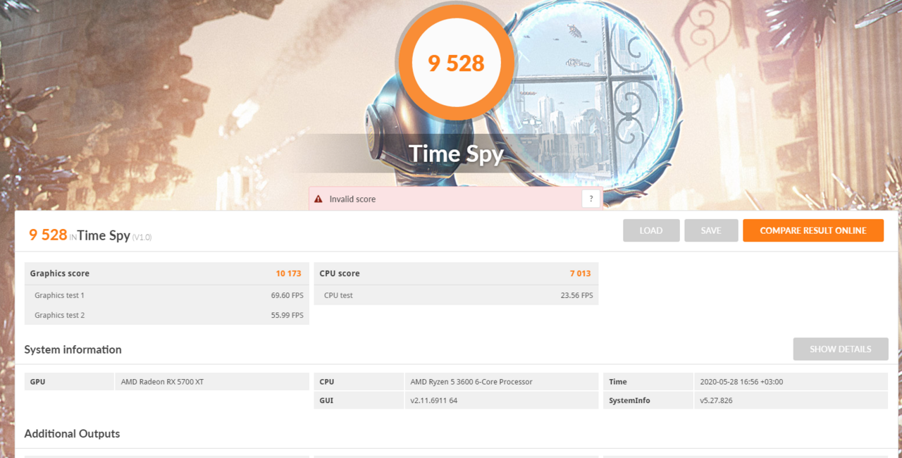

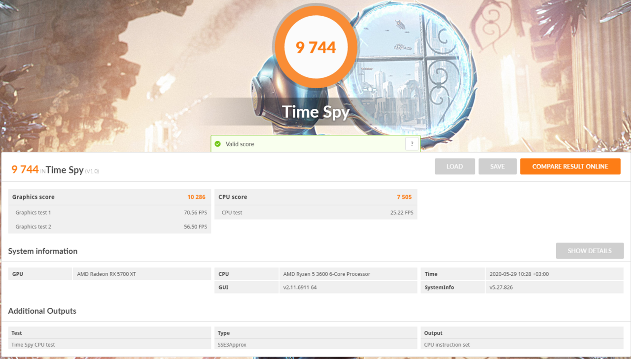

ειναι λιγο χαμηλο το cpu score οντως ισως λογω ζεστης
με pbo στο enchanced mode 1 μαξ 1.33v με βάση το hwinfo64 πήγαιναν τα 4 core 4.350 και τα άλλα 2 4.300, 4.325 μαξ θερμοκρασία 72 βαθμοί..
3 λεπτά πριν, LIGHT1NG είπε
Μιλας για το physics test η γενικα για ολο το τεστ? Κοιτα στο 3d mark κατω ποσο κραταει η cpu ρολογια στο physics test στο διαγραμμα, αν κρατουσε 4350 θα επρεπε να βγαζεις καπου στα 21κ
Επεξ/σία από akoinonitos
Μόλις τώρα, akoinonitos είπε
θα το τρέξω άλλη μια φορά να το δω λες να του δώσω λίγο παραπάνω βολτ να φτάσει να παίρνει μέχρι 1.37-1.38? επίσης έχω την έκδοση από το guru όχι την αγορασμένη από steam
θα έβαζα και llc σε mode 2 αλλά έχω παρατηρήσει ότι σε idle δεν πέφτει η τάση με αποτέλεσμα να είναι σταθερά η θερμοκρασία 44 και spike στα 52
Μόλις τώρα, LIGHT1NG είπε
δεν ξερω αν παιζει ρολο η εκδοση ,αν και δεν νομιζω να εχουν και μεγαλη διαφορα ως προς το cpu κομματι. Μην δινεις παραπανω ταση χειροτερο θα το κανεις ,απλα τρεξτο και δες το διαγραμμα απο κατω στα results ποσα Mhz δειχνει στο physics test η ανεβασε το λινκ να σου πω αν δεν το βρισκεις.
timespy να τρέξω.?
14 λεπτά πριν, akoinonitos είπε
Οτι νομιζεις ,στο time spy νομιζω ειναι ψιλοκμπλε το νουμερο αλλα δεν παιρνω και ορκο

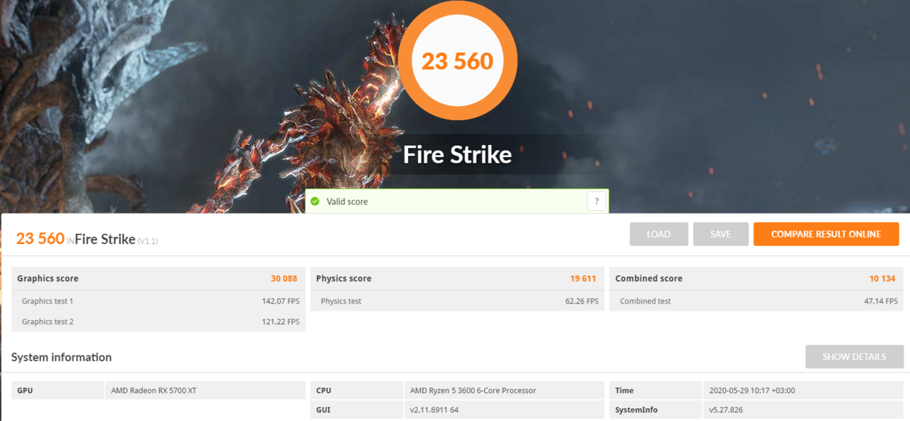

https://www.3dmark.com/3dm/47276479
το 2ο run καμία σχέση μάλλον με το 1ο xd μάλλον έπρεπε να τρέξει μια φορά για το cache? δεν ξέρω xd

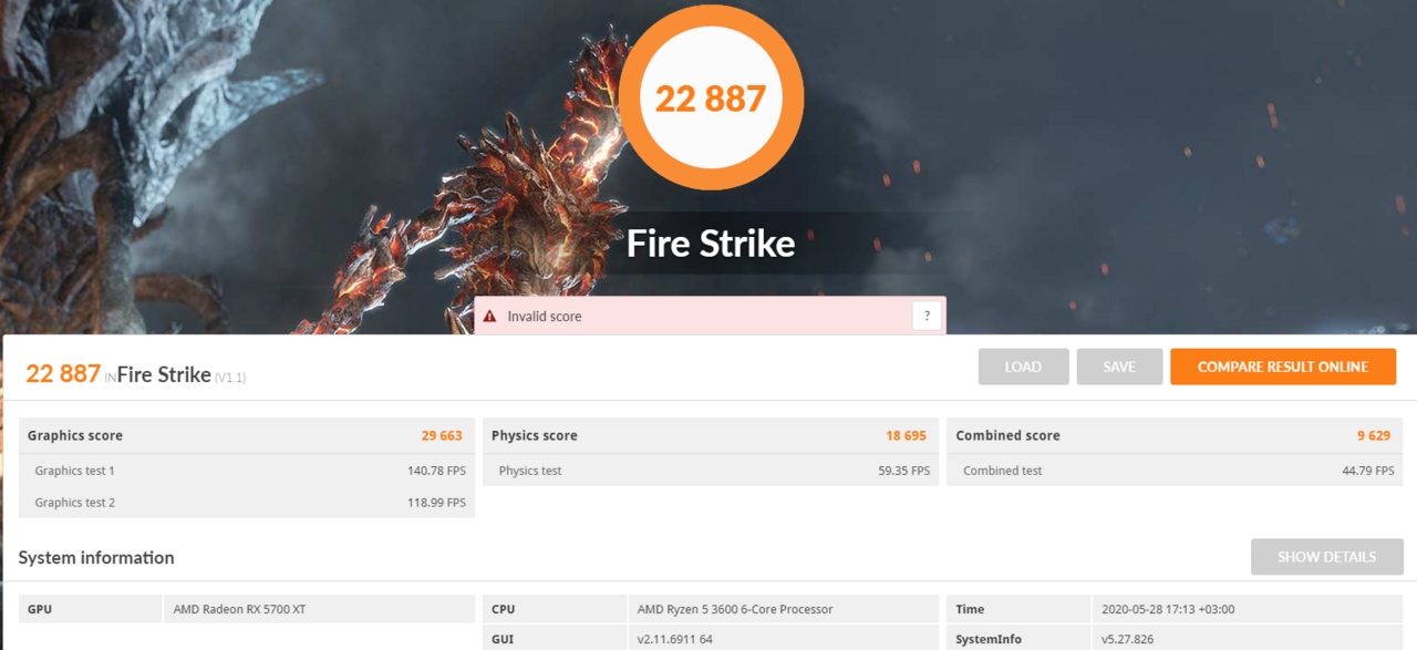

https://www.3dmark.com/3dm/47276689
Επεξ/σία από LIGHT1NG

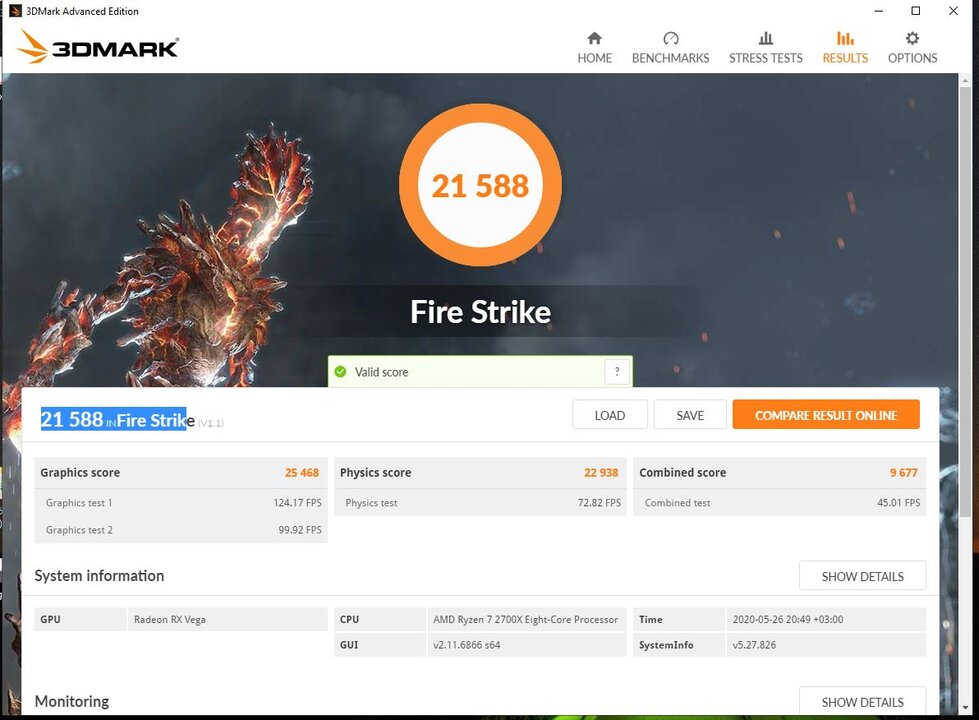

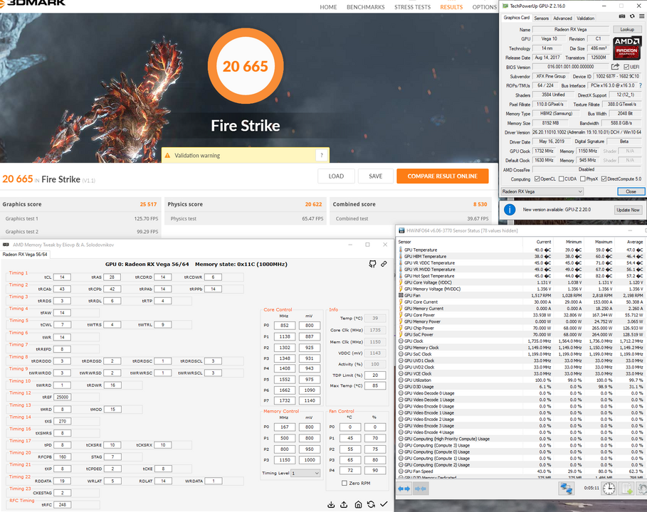

Στις 26/5/2020 στις 9:48 ΜΜ, ultraex2003 είπε
1 run βελτιωμενo (1 θεση) :D
2700x @ 4.35
sapphire vega 56 @ 1737 /965 + mod timmings
ram 16 giga ballistik sport @ 3600  cas 14
win 10 insider/ new build 19631
drivers 20.4.2
Σε έχω, γ.τάκι, και είναι και παλιό run... 😛
To validation warning δεν ξέρω για ποιό λόγο το είχε πετάξει, πιθανότατα από beta έκδοση οδηγών.
Εννοείται δεν είχα πειράξει tess ή οτιδήποτε.
Για να μην αναρωτιέσαι, το FS κερδίζει πολύ από Vmem (το TS θέλει πυρήνα κυρίως). Σε κόβει η "κακή" ΗΒΜ σου.
1 ώρα πριν, Πέτρος είπε
Bro!!! I will be back!! 😁
