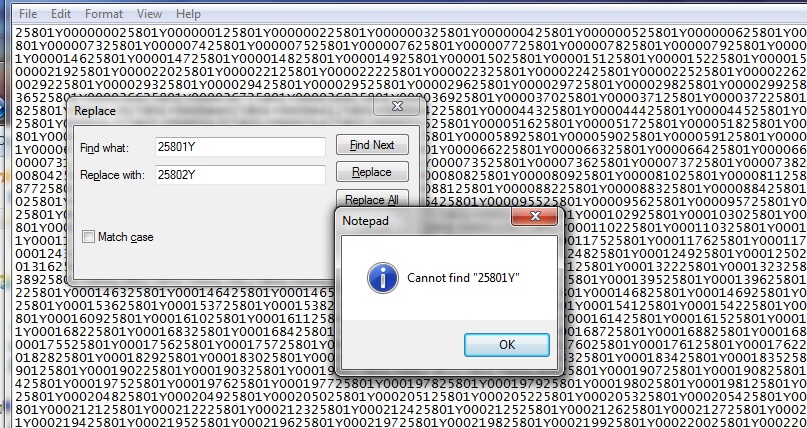

To προσπαθησα και δεν εγινε .. ριξε μια ματια στην εικονα να δεις τη μηνυμα μου βγαζει. :-(
Στο 25801Υ, το Υ που βάζεις είναι ελληνικό ή αγγλικό; έχει διαφορά!
εβαλα και αγγλικο και ελληνικο και δεν αλλαζουν? τι παιζει? :mad:
Χμμμ, ενδιαφέρον. Δεν είναι πρόβλημα του αρχείου πάντως. Εγώ μπορώ να τα κάνω replace, είτε από notepad, είτε από notepad++.
Αν πας τον κέρσορα πάνω-πάνω (στην αρχή του αρχείου), κάνεις ένα σκέτο search (Control-F) και ψάξεις για "Y" (χωρίς τα εισαγωγικά εννοείται), στο βρίσκει; Αν ναι, τότε θα έπρεπε να δουλεύει και το replace.
Επειδή όμως βλέπω ότι η διαδικασία του replace αργεί πάαααρα πολύ με αυτόν τον τρόπο (ήδη το έχω αφήσει σχεδόν 10' στο notepad++ και δεν έχει τελειώσει ακόμα), μόλις γυρίσω σπίτι θα φτιάξω νέα λίστα με το 25802Y και θα την ενσωματώσω στις προηγούμενες. Υπομονή 2-3 ώρες...
