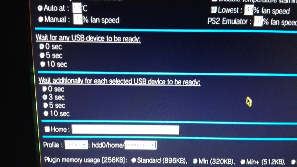

Idps πως αλλαζω; εχω δοκιμασει με το webman και δεν γινετε εχω δοκιμασει με το psn patch και παλι δεν μπορω προσπαθω idps set και δεν γινετε να βαλω τον κωδικο απο το αλλο πλει γιατι δεν μου δινει τα ιδια ψηφια... καμια βοηθεια να το περασω καπως;
Edit: το webman δεν μου δινει την επιλογη στην σελιδα που ανοιγει να το πειραξω δεν υπαρχει δηλαδη αυτο το μενου
κοιτα καλα την εικονα...http://prntscr.com/8qmqm6
αποκλειεται να μην υπαρχει η επιλογη
(τικαρεις το τετραγωνακι αριστερα που εχει,βαζεις τα 32 ψηφια,και κανεις save τερμα κατω)
