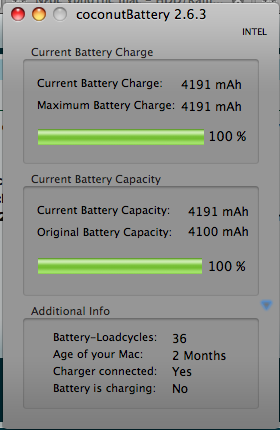

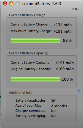

iced Δημοσ. 16 Φεβρουαρίου 2009 Δημοσ. 16 Φεβρουαρίου 2009 Οταν δεν ειναι στο ρευμα δεν σου βγαζει γυρω στο 92-95%?? Πες μας πως το δουλευεις περιπου
Super Moderators billdanos Δημοσ. 16 Φεβρουαρίου 2009 Super Moderators Δημοσ. 16 Φεβρουαρίου 2009 Οταν δεν ειναι στο ρευμα δεν σου βγαζει γυρω στο 92-95%?? Πες μας πως το δουλευεις περιπου Το χρησιμοποιώ συνεχώς και στη δουλειά με εξωτερική οθόνη και όσο είμαι γραφείο είναι στο ρεύμα. Κατά μέσο όρο το αφήνω με την μπαταρία και αδειάζει μια φορά κάθε 2 μέρες. Του έκανα τις πρώτες μέρες ένα battery calibration.
