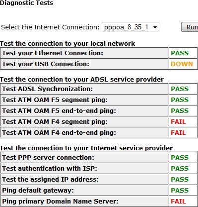

sapphire Δημοσ. 16 Μαΐου 2009 Δημοσ. 16 Μαΐου 2009 Εγώ χθες το βράδυ, εκεί που καθόμουν κάποια στιγμή δεν μπορούσα να μπω σε καμία σελίδα, και μετά από 2 λεπτά έσβησε και το λαμπάκι PPP. Δοκίμασα να σβήσω το siemens, να το αφήσω να κρυώσει λίγο και μετά να ξαναμπω.. τίποτα, δοκίμασα hard reset και έβαλα ξανά τις ρυθμίσεις, πάλι τίποτα. Και τελικά (δεν ξέρω πως μου ήρθε) το ρύθμισα σε PPPoA/VC-MUX κι έπαιξε... τι να πω με αυτή τη forthnet... Poulinos επειδή το κατέχεις το θέμα, πως γίνεται με 4-5 προσπάθειες σε PPPoE να μην μπορώ να πάρω IP, ενώ με PPPoA αμέσως μπήκα. Επίσης να αναφέρω πως όταν δεν παίρνω IP κάνω το Diagnostic Tests στο Siemens, όπου στην 3η καρτέλα, τη μια είναι όλα fail, την άλλη το "Test PPP server connection" και το "Test authentication with ISP" είναι PASS, αλλά τα υπόλοιπα ("Test the assigned IP address", "Ping default gateway" & "Ping primary Domain Name Server") είναι "FAIL", εναλλάξ...

michael92 Δημοσ. 17 Μαΐου 2009 Μέλος Δημοσ. 17 Μαΐου 2009 Σε PPOE Test the connection to your local network Test your Ethernet Connection: PASS Test your USB Connection: DOWN Test the connection to your ADSL service provider Test ADSL Synchronization: PASS Test ATM OAM F5 segment ping: FAIL Test ATM OAM F5 end-to-end ping: PASS Test ATM OAM F4 segment ping: FAIL Test ATM OAM F4 end-to-end ping: FAIL Test the connection to your Internet service provider Test PPP server connection: PASS Test authentication with ISP: PASS Test the assigned IP address: PASS Ping default gateway: PASS Ping primary Domain Name Server: PASS Διαφωτίστε με γιατί από networking την τύφλα μου , τώρα παρεπιμπτώντως που ήταν κλειστό όλη νύχτα όλα πάνε κανονικά, θα δω άμα αρχίσει να αργεί σίγουρα θα θέλει αλλαγή γιατί θα τα χει φτύσει από τη ζέστη... Τώρα το έβαλα PPOA να δω μην φταίει αυτό. Πάντως όταν αργεί να μπει στις σελίδες, αργεί και στην σελίδα του router, αλλά κάτι παίζει, δεν είναι ιός γιατί προχτές έκανα format και δεν έχω βάλει τίποτα επάνω...
poulinos Δημοσ. 17 Μαΐου 2009 Δημοσ. 17 Μαΐου 2009 συνδεθηκε με pppoe/τα fail 3εχασε τα.τωρα δοκιμασε το σε αλλο pc για το αν ανοιγει γρηγορα.αν θα καταρευσει θα το δεις συντομα.
