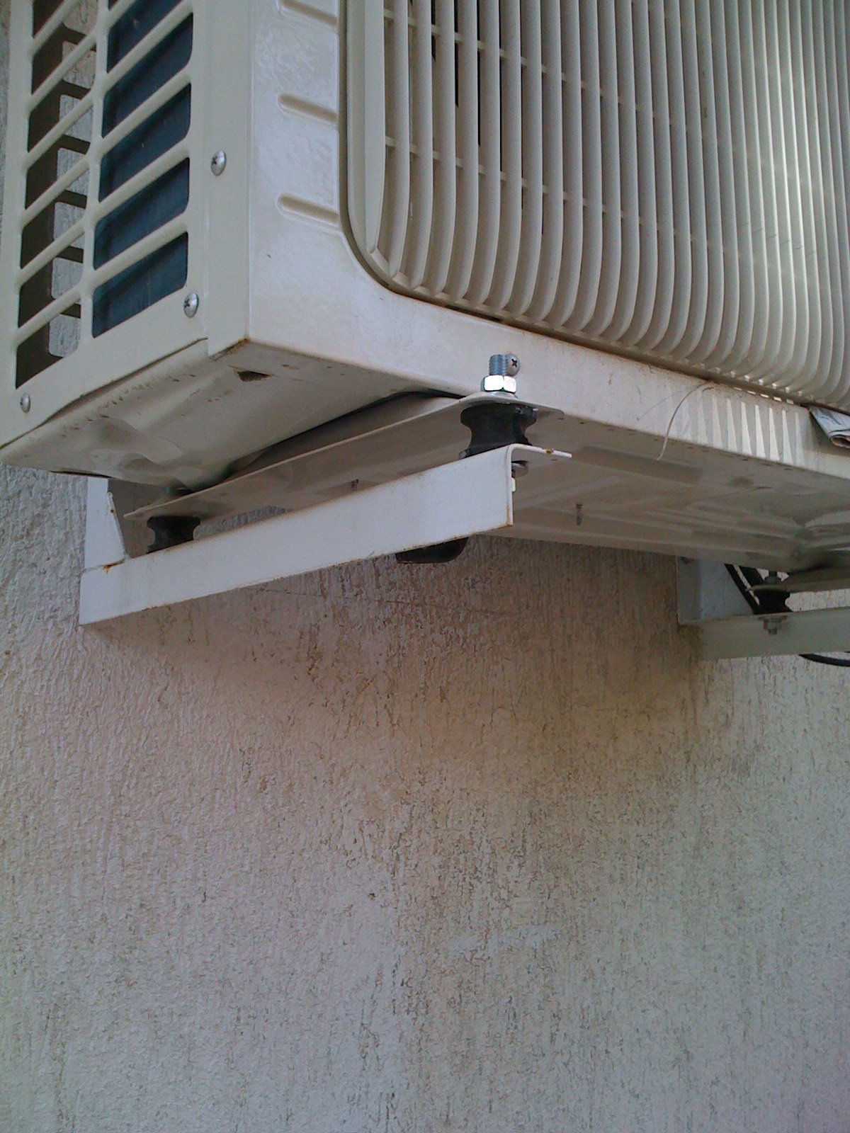

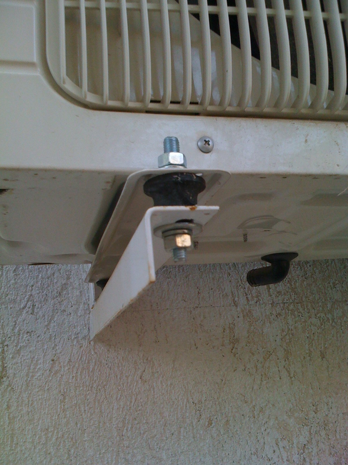

Θορυβος απο κακη εγκατασταση μπορει να υπαρξει αλλα οχι παντα. Αν η εξωτερικη μοναδα τοποθετηθει ακριβως εξω απο τον τοιχο που καθεσαι (εκει που εχεις τον καναπε σου για παραδειγμα ακριβως απεξω να πας και να βαλεις την εξωτερικη μοναδα) τοτε πρεπει να βαλεις στην βαση της αποσβεστηρες κραδασμων, αλλιως θα την ακους εκει που καθεσαι στον καναπε ,πολυ δυνατα. Αποσβεστηρες κραδασμων ειναι λαστιχενιες βιδες, με σπηρωμα και απο της δυο μεριες, και μπαινουν στην βαση της εξωτερικης μοναδας για να μην ερχεται σε αμεση επαφη και να αποσβενει τους κραδασμους, ειναι πολυ φτηνα και τα ζητας απο ενα απλο μαγαζι με υλικα. Τεσσερεις τετοιες βιδες θα βαλεις, μια σε καθε βιδα την εξωτερικης μοναδας που ακουμπαει στην βαση..
Πως θα ζητήσω αυτές τις βίδες επειδή έχω ακριβώς αυτό το πρόβλημα με κλιματιστικό που τοποθετήθηκε πρόσφατα;Αν έχεις και κάποια εικόνα ακόμα καλύτερα.Έχουν καμια σχέση με αυτές; painted-galvanized-stainless-steel-anti-vibration-base-fixed-screw-50757_1b.jpg
Σύνδεσμος στην ανάρτηση
Κοινοποίηση σε άλλες σελίδες
θα βγαλω φωτογραφιες το πρωι και θα τις ανεβασω
Edit: Αυτα που εχεις στην φωτογραφια ειναι λαστιχενιοι πατοι. Καπως ετσι ειναι και αυτα που μπαινουν στα κλιματιστικα αλλα εχουν πανω κατω σπιρωμα και στην μεση λαστιχο, θα τα δεις στις φωτο και τοποθετημενα πως ειναι
Edit2: Ισως να μη χριαστει να βγαλω φωτο , κοιτα αυτα που βρηκα στο ιντερνετ ,ετσι ακριβως ειναι http://www.soldatos.gr/photos/antishock/installpack.jpg http://www.soldatos.gr/html/antishock.html
Η εξωτερικη μοναδα εχει 4 βιδες που την κρατανε πανω στις 2 γωνιες. Αντικαθιστας τις 4 αυτες βιδες με αυτα τα αντικραδασμικα και κοβεις το 90% του θορυβου τουλαχιστον. Δε χρειαζεσαι καποιον να στο κανει ειναι πανευκολο το κανεις μονος σου. Αλλαξε τις βιδες μια την καθε φορα, μη πας να τις βγαλεις ολες μαζι και σου ερθει η μοναδα στο κεφαλι..
Edit3: Πρεπει να αγορασεις αντικραδασμικα αναλογα το βαρος της μοναδας σου και την συχνοτητα και διαφορα αλλα. Σε γενικες γραμμες εκει που θα πας να τα αγορασεις πες του ακριβως για τι δουλεια τα θελεις για να σου δωσει το καταλληλο, μη παρεις καποιο π.χ με πολυ σκληρο λαστιχο ή καποιο με παρα πολυ μαλακο λαστιχο , γιατι μπορει να μην εχεις το καλυτερο αποτελεσμα. Καποια αποσβεση θα εχεις σιγουρα, αλλα με το καταλληλο αντικραδασμικο μπορεις να πετυχεις και 95% αποσβεση, και κοστιζουν ελαχιστα..
Επεξ/σία από Radiatedsoul
Ευχαριστώ πολύ για τις πληροφορίες φίλε μου.Μόλις τις βρώ,αγοράσω κ τοποθετήσω θα ποστάρω για τα αποτελέσματα. :-)
