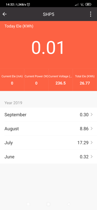

Ναι, εδώ έβγαλα όλο το καλοκαίρι με 27 kwh στη σαλονοτραπεζαρία και κουζίνα ( Fujitsu ). Δλδ 5€ ρεύμα.
Screenshot_2019-09-14-14-32-50-247_com_tuya.smartlife.png.0afab1152490ef06b9331ce9dda22b5e.png
Δεν λέει τίποτα βέβαια.
 Δεν ξέρω καν πόσες ώρες λειτούργησε.

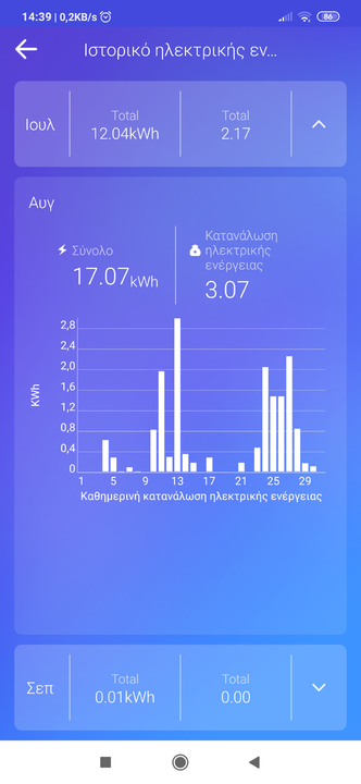

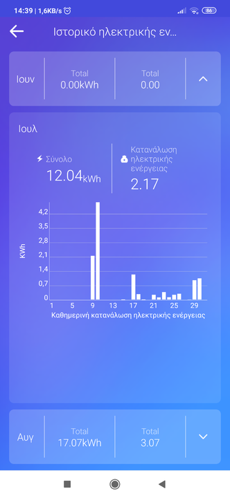

Περίπου 5€ ( 29kwh ) έκαψε και το 9αρι Carrier στα 17τμ κρεβατοκάμαρας.
Screenshot_2019-09-14-14-39-36-285_com.coolkit.png.2666903107bbca95d29ddf9f8dd44749.pngScreenshot_2019-09-14-14-39-44-605_com.coolkit.png.6886cf46abc8741f7aef574df6445f72.png
Αυτοι οι σούπερ εξελιγμένοι μετρητες δεν γράφουν ώρες λειτουργίας ε; 😕
