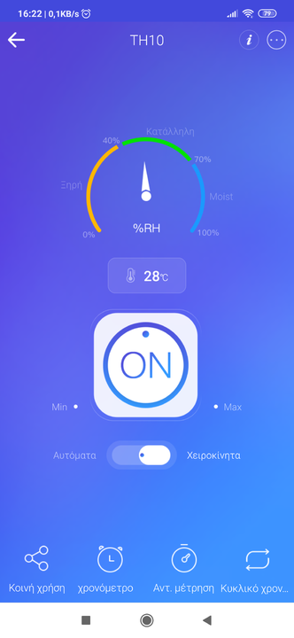

Γκατζετάκι για να βλέπετε τη θερμοκρασία/υγρασία στο κινητό σας (έχει και δυνατότητα χειρισμού ως διακόπτης αλλά το έχω έτσι απλά να μετράει):
https://www.banggood.com/SONOFF-TH10-DIY-10A-2200W-Smart-Home-WIFI-Wireless-Temperature-Humidity-Thermostat-Switch-p-1222354.html?rmmds=myorder&cur_warehouse=CN
Screenshot_2019-09-17-16-22-23-690_com.coolkit.png.3d3107466244f8571f06224bb1ab0d42.png
Σκέφτομαι να του βάλω ένα λαμπάκι led και αν πέφτει η θερμοκρασία κάτω από πχ 21 ή πάνω από πχ 23 να μου το ανάβει, ξέροντας ότι στους 22 που θα είναι σβηστό θα είναι οκ, ή κάτι τέτοιο.

Ενδιαφέρον. Τώρα που αγοράζω αυτοματισμούς θα τσιμπήσω και ένα τέτοιο.
Θεωρητικά αν έχεις το aircondition σε smart πρίζα θα μπορείς να φτιάξεις σενάριο στο δικό του app ώστε αν είναι πάνω (ή κάτω) από μία ορισμένη θερμοκρασία να ανάβει. Μπορεί ένα κλιματιστικό να ανάψει στο τελευταίο mode αν είναι πάνω σε έξυπνη πρίζα/switch; Ή πρέπει να ανοίγει αποκλειστικά από κουμπί/τηλεχειριστήριο/εφαρμογή (δική του);

12.53€  και σε ελληνικο κατάστημα στην ελλαδα,θα το τσιμπήσω
Αν δεν κάνω λάθος στην τιμή αυτή είναι χωρίς τον αισθητήρα μέσα.
