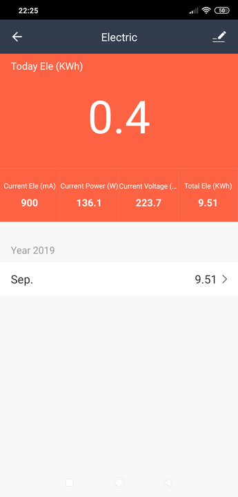

Ζήτηση 27 nemesis pro 12
Το μόνο που έχω παρατηρήσει είναι πως ενώ ζητάς 27 θα πάει μέχρι 25.3
